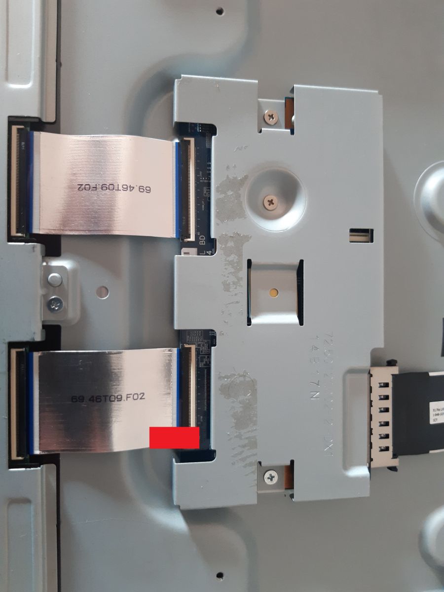

  • #15 20215478
    maly1
    Posty: 74
    Ocena: 3
    Kanar 2306 udalo sie rozwiazac problem, mam ta sama sytuacje, po wypieciu prawej tasmy mam polowe obrazu, T-conn czy matryca?
    Pozdr

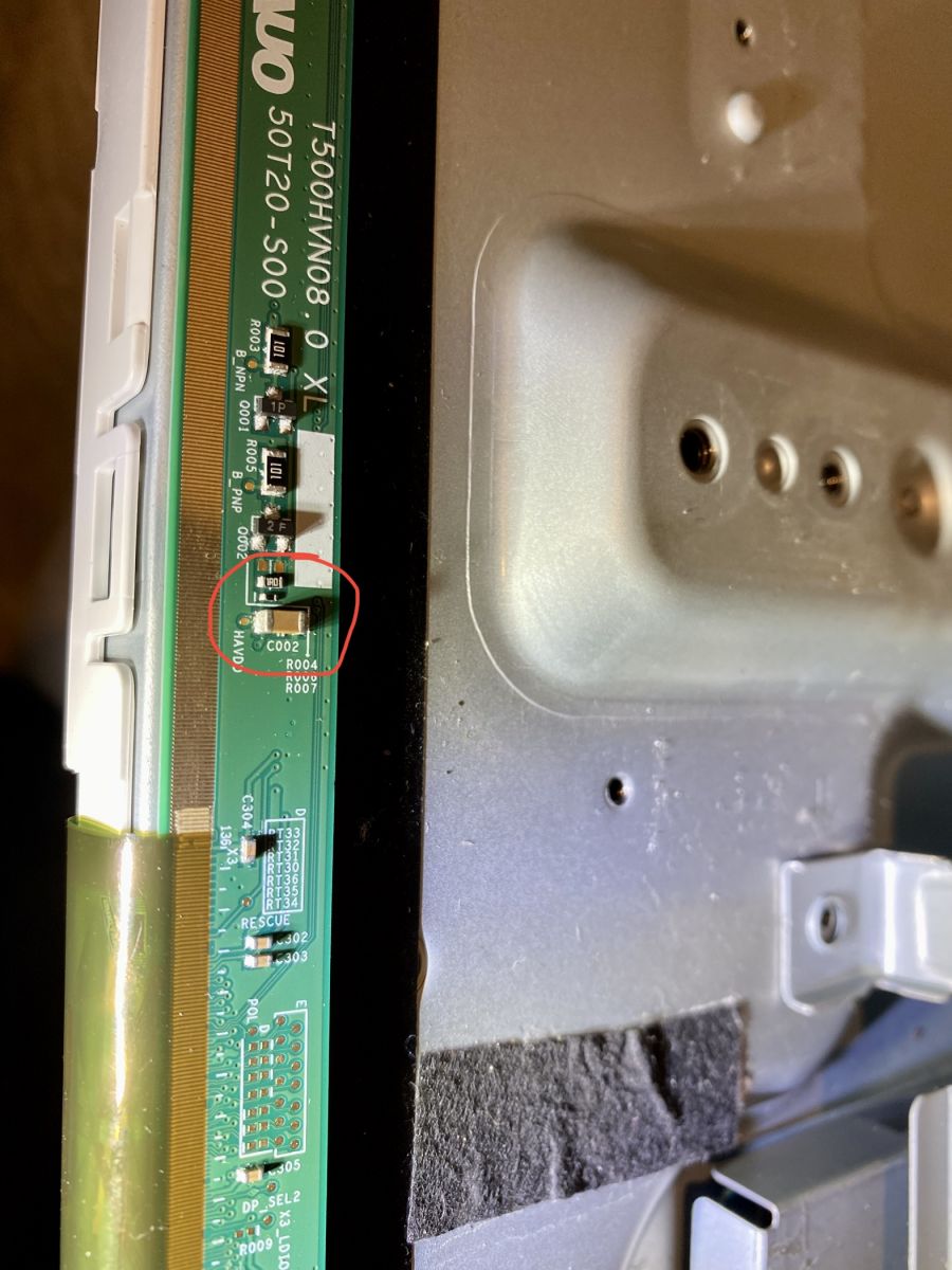

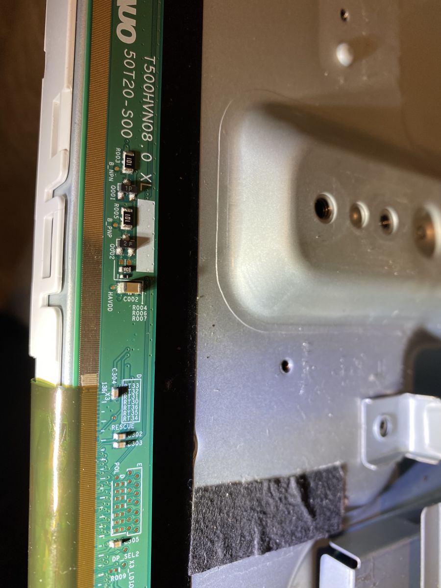

    Zmierzylem napiecie na C002 po stronie, ktora dziala i jest 7,9V. Po podpieciu tasmy od niedzialajacej strony spada do 0,12V. Sony KDL-50W829B - Brak obrazu, podświetlenie i głos działają, problem z prawą taśmą T-con Sony KDL-50W829B - Brak obrazu, podświetlenie i głos działają, problem z prawą taśmą T-con
    Zmalala jakosc zdjecia i nie widac opisow, zaznaczylem na czerwono, ktory to C002 (jest tez opis HAVDD)

    Cześć, też walczę z takim TV. Rozumiem, że wymieniliście c002? Jaką powinien mieć wartość? Wymienialiście po stronie działającej tzn przy oznaczeniu HAVDD czy nie działającej (bez HAVDD)
    pozdrawiam

    Ja nie wymienailem, zmierzylem tylko spadek na tym kondensatorze.
    Obie tasmy wpiete spadek napiecia 0,2V po obu stronach.
    Wypieta niedzialajaca strona, spadek napiecia na stronie dzialajacej 7,9V

    Prośba o pomoc i ustalenie co nie działa. Kombinując podłożyłem pod taśmę kawałek papieru, żeby odpiąć napięcie. Na początku podłożyłem za szeroki pasek i połowa ekranu biała. Po skróceniu go do około 2-3mm brakująca połowa odżyła i napięcie na tcon prawidłowe.
    Trochę to druciarstwo ale działa i obraz jest OK. Natomiast problem dalej nie rozwiązany. to że jest ładny obraz oznacza że tcon jest OK chyba że podłączenie drugiego drivera go przeciąża? przy podłączeniu tylko złej połowy również napicia spadają i nie działa. Być może tcon ma uszkodzoną tylko lewą stronę i podpięcie czegokolwiek go blokuje?
    Mogą też być przebite kondensatory na driverze, ale płytka wygląda naprawdę ładnie. Pomierzyłem rezystancje na kondensatorach i są podobne na obu połówkach (przy odpiętych taśmach). Trochę szkoda lutować driver który wygląda zupełnie normalnie.
    Co o tym myślicie?
