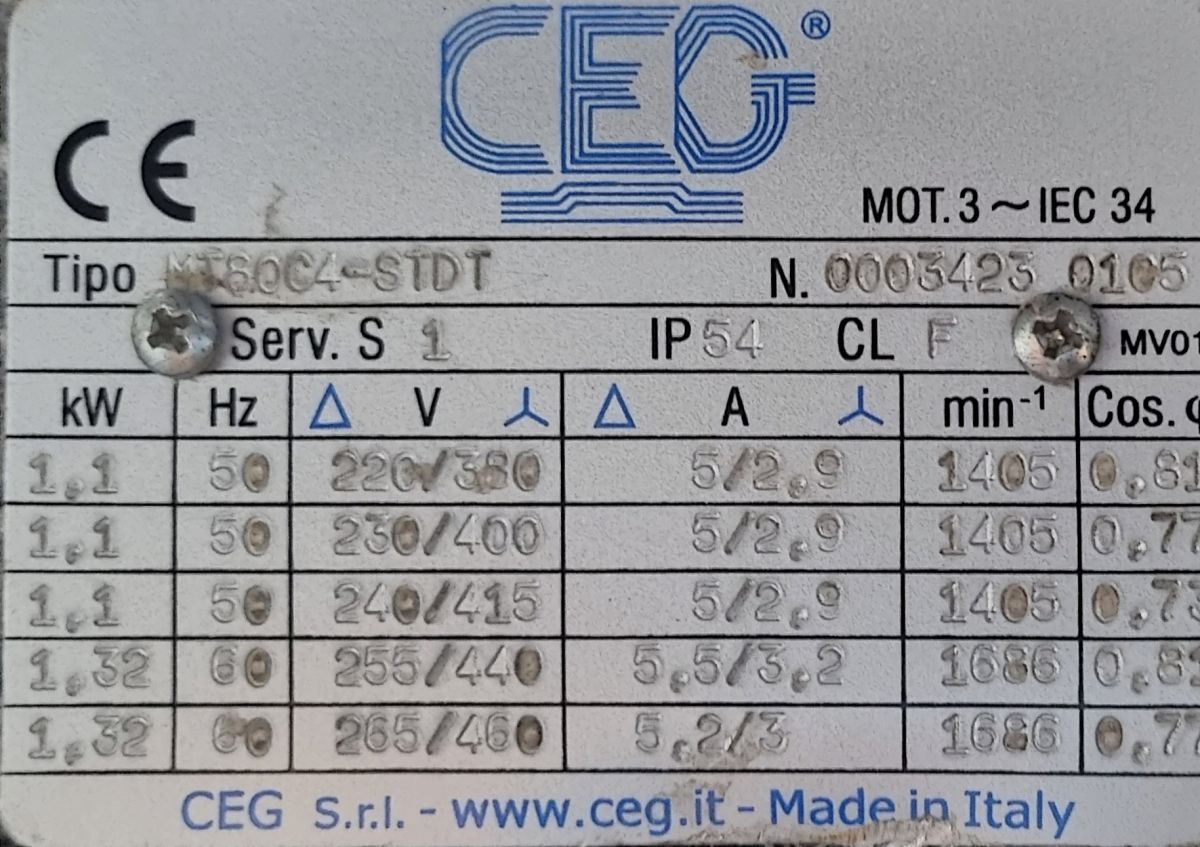

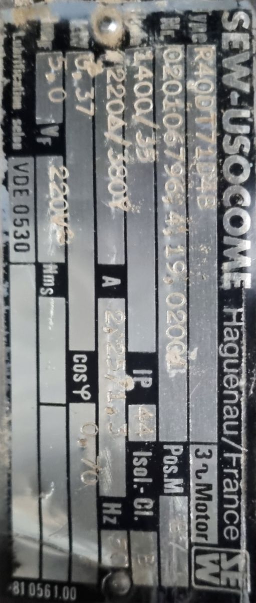

    Zrobiłem wiertnicę do studni (amatorska,do wiercenia na sucho) Miałem w niej silnik 0,37kw z reduktorem na 35obr/min silnik oczywiście był trochę za słaby ale udało mi się wywiercić studnie 10m.Chciałem ją pogłębić więc wziołem się za modernizację wiertni i kupiłem mocniejszy motoreduktor 1,1kw 50obr/min i po zamontowaniu i przeprowadzonej próbie stwierdziłem że jest słabszy.Czy to możliwe? Wrzucam tabliczki z silników i proszę o pomoc ,a może coś źle podłączyłem? Dlaczego motoreduktor 1,1kW 50 obr./min jawi się słabiej od 0,37kW 35 obr./min? Dlaczego motoreduktor 1,1kW 50 obr./min jawi się słabiej od 0,37kW 35 obr./min? Dlaczego motoreduktor 1,1kW 50 obr./min jawi się słabiej od 0,37kW 35 obr./min? Dlaczego motoreduktor 1,1kW 50 obr./min jawi się słabiej od 0,37kW 35 obr./min?

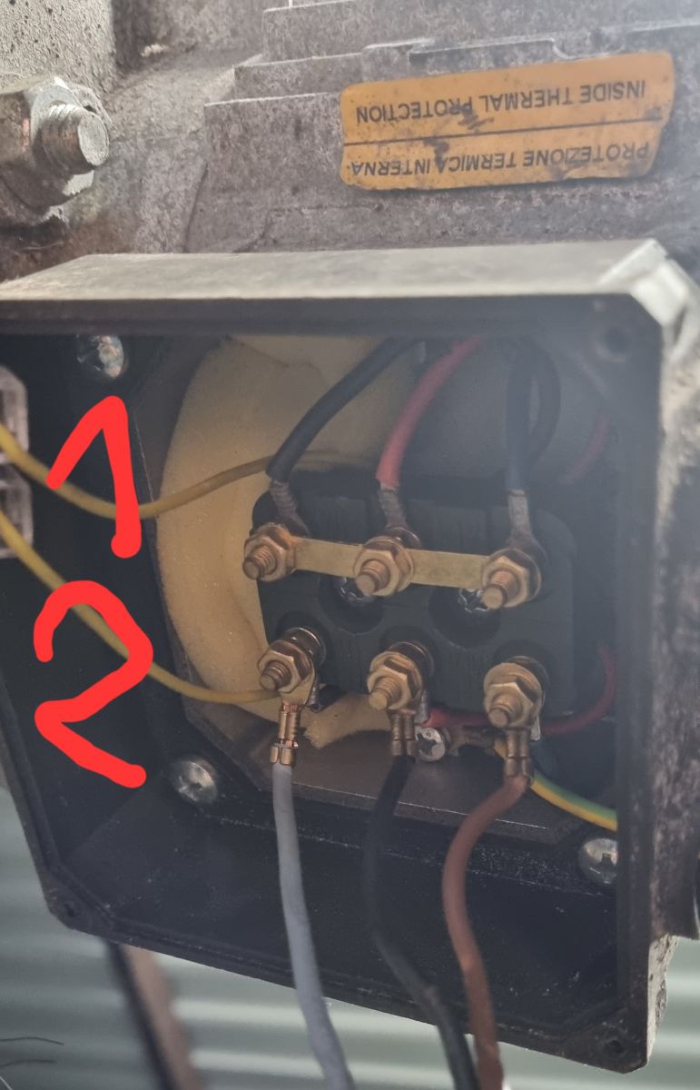

    To co Pan pisze jest oczywiste.Ale myślałem że 15obr/min więcej przy silniku mocniejszym o 0,7kw to bd dużo lepiej sobie radziło a tymczasem z obserwacji wynika że nie.Zauwazyłem że z uzwojenie silnika wychodzą 2 żółte kable które nie są podłączone,wie ktoś z was do czego powinny być podłączone? Dlaczego motoreduktor 1,1kW 50 obr./min jawi się słabiej od 0,37kW 35 obr./min?

    One wychodzą ze środka ? To może być termik.

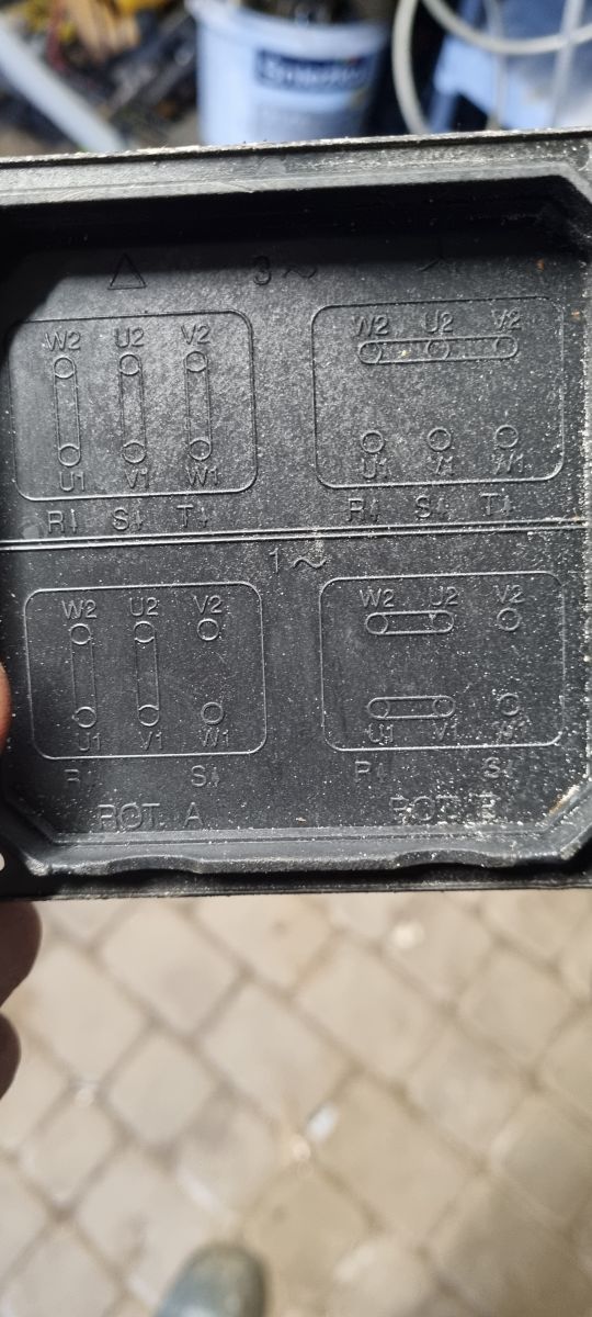

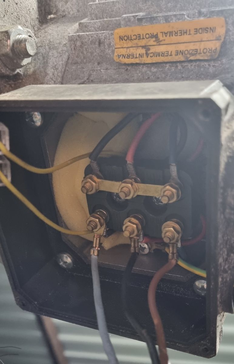

    Dzis zrobiłem pomiary uzwojenia i napiecia i znalazłem przyczynę.Wtyczka od silnika miała wypięta jedna fazę (ktoś za mocno dokręcił przewód i obcięło go ) Zrobiłem ponownie testy i jest ok.Dziurę fi200 na 6m wykopałem w 5min ani raz nie zblokowało silnika.(co często miało miejsce przy starym silniku)Wiertnica amatorska ale świetna alternatywa dla ręcznych.
