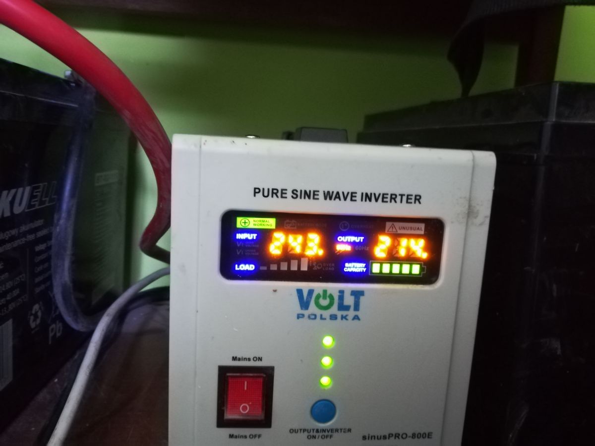

    Broonzy napisał:
    Przede wszystkim napięcie w sieci nie może dochodzić do 242V.
    Może. Sytuacje jak ta na obrazku są u mnie częste.

    O wielkości napięcia jakie jest dopuszczalne wg normy kolega w #6, wyjaśnił że może dochodzić nawet do 253V.
    Dlatego w większości urządzeń (obecnych), są warystory dla zabezpieczenia. Z reguły na 275V co czasami jednak też nie wystarcza.
    243V nie jest niczym specjalnym przy kilku/kilkunastu instalacjach PV na danej linii zasilającej, a że akurat ten UPS już przy tym napięciu ogranicza je do poziomu nie wiadomo czemu 215V to tak sobie wymyślił producent.
    Też mam podobny (chyba nawet identyczny na zabezpieczeni kotłowni i bramy wjazdowej) i też tak reaguje :)
