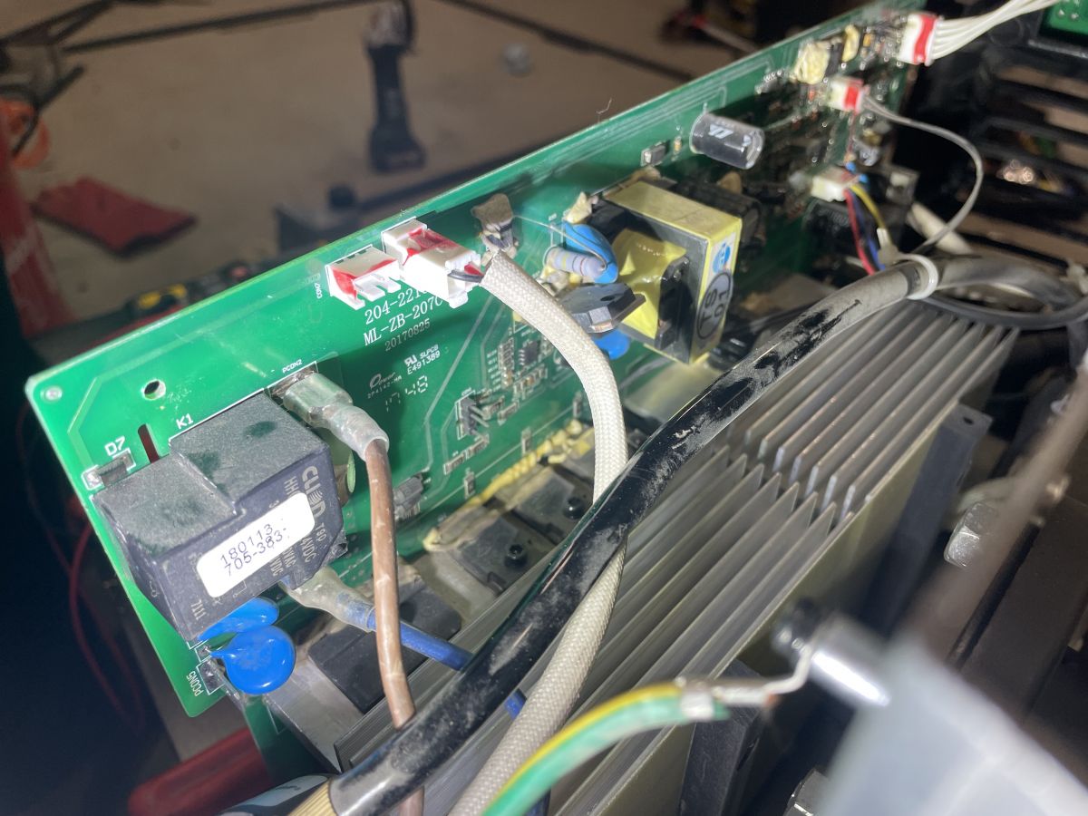

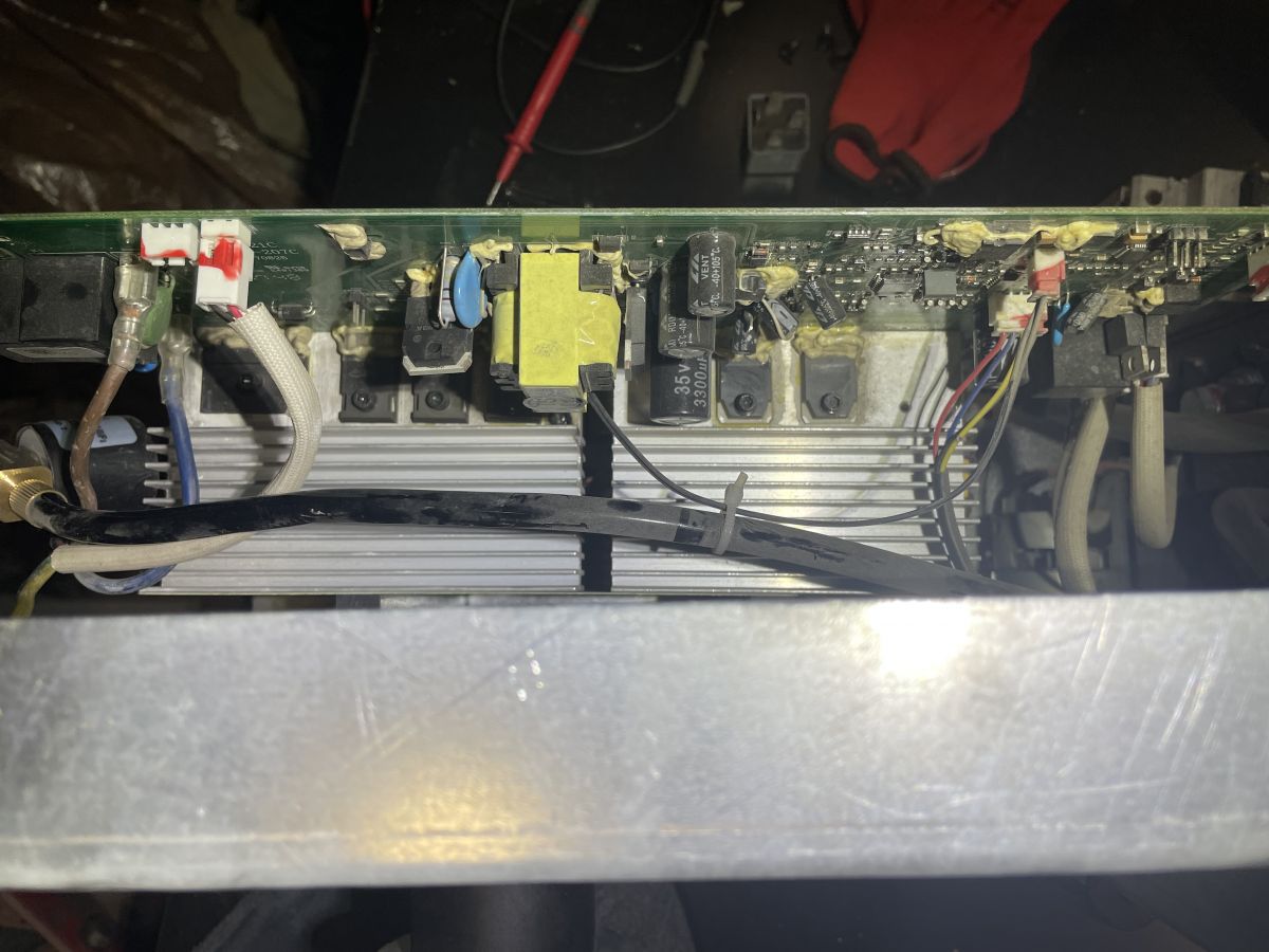

    Rozebralem spawarkę nic gołym okiem nie widać przejrzałem wszystko Magnum Mig 210 Synergia - spawarka nie działa po zwarciu, wybiło bezpieczniki Magnum Mig 210 Synergia - spawarka nie działa po zwarciu, wybiło bezpieczniki bardzo dokładnie jedynie co mogę powiedzieć po załączeniu spawarki jest cisza wentylator off wyświetlacz off napięcie za przełącznikiem wchodzi na płytę jak uderzam w przekaźnik wybija esa

    Hym :) , po sposobie diagnozy wydaje mi się, że jednak powinieneś ją gdzieś dać do naprawy, ale...
    Przekaźnik pracuje w układzie soft-start ograniczając prąd ładowania kondensatorów i pozwalając uruchomić przetwornicę pomocniczą (zasilacz niskich napięć - np 24V, 5V 12V 15V itp)
    Po starcie przetwornicy ma zadziałać przekaźnik pozwalając cały potrzebny prąd z sieci "ciągnąć" przez urządzenie.
    Jak chcesz możesz go sprawdzić - wymienić czy się nie rozleciał i nie robi zwarcia, ale jeżeli to nic nie zmieni oddaj gdzieś do naprawy.

    Wkurzyłem sie rozlutowalem co mi przyszło do głowy i jedyne co znalazłem to uszkodzony tranzystor IGBT o oznaczeniu
    MagnaChip 60T65PES Dostępne tylko ma Ali :/ wiec zamontowałem IGBT FGA60N65SMD (nie wiem czy dobrze )
    Podłączyłem spawarka uruchomiła się jak nowa ale po 2 minutach cyk znowu zwarcie tym razem padł kolega wymieniłem uszkodzony odpalam spawarkę chodzi na wolnych 15 min wiec pomyślałem ze naprawiona wiec przyszedł czas na testy MMA przykładam elektrodę do materiału cyk znowu zwarcie tym razem padły 3 :/
    Ktoś coś poradzi ? Kondensatory sprawdzałem wydają się dobre……

    No bo "cyk" nie wymienia się w mostku jednego tranzystora tylko wszystkie cztery na jednakowe i trzeba sprawdzić wszystkie elementy w koło ( w bramce jak i gaszące - rezystor duży i kondensator). Trzeba też na początek zobaczyć przebiegi bramkowe, oraz elementy w układzie regulacji prądu.

    bardzo słuszna uwaga! zazwyczaj wysadzenie bezpiecznika następuje w momencie uszkodzenia mostka lub uszkodzenie głównych tranzystorów nie koniecznie nastąpi to w momencie uruchomienia sprzętu, a dopiero podczas dołożenia elektrody do masy; miałem taki przypadek gdzie klucze działały ale ich przebiegi na bramkach się różniły o czym przekonałem się dopiero przy dołożeniu elektrody i ich wysadzenie na szczęście 2 sztuk więc wymiana ich w ciemno nie ma żadnego sensu bez dokładnych oględzin drobnicy w ich okolicach oraz sprawdzeniu przebiegów na ich bramkach jeszcze przed ich zamontowaniem...
