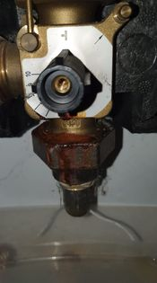

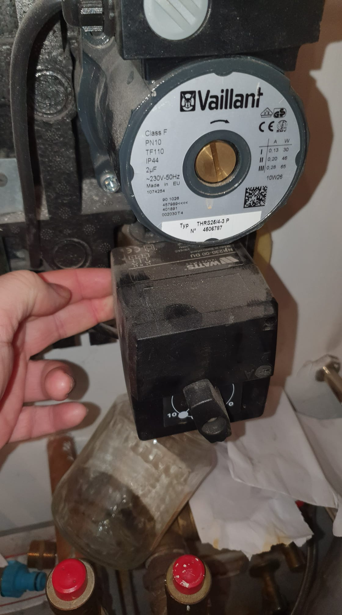

✨ W dyskusji poruszono problem wycieku z zaworu trójdrożnego w pompie obiegowej kotła Vaillant. Użytkownik zauważył wyciek w miejscu połączenia czarnej skrzynki z rurą, co sugeruje uszkodzenie oringu. Uczestnicy forum zalecają zamknięcie zaworów na powrocie i zasilaniu oraz delikatne spuszczenie wody z kotła. Wymiana oringu może być trudna, ponieważ oryginalne części są drogie i trudne do zdobycia. Użytkownicy wskazują, że zawór trójdrożny ma ceramiczną głowicę, której nie można wymienić, co wymusza zakup całego zespołu. Koszt wymiany szacowany jest na około 800 PLN.
