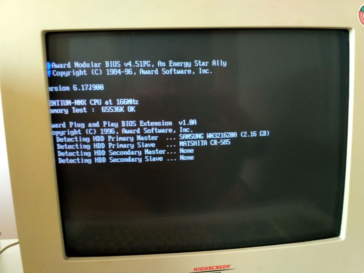

    Dzień dobry.
    Komputer leżał w piwnicy około 20 lat. Po podłączeniu oryginalnego monitora, myszy i klawiatury komputer włącza się. Na czarnym ekranie po teście pamięci i dysków dalsza część uruchamiania "zawiesza się" (nie przechodzi do uruchamiania windowsa 95) . Jest dostęp do BIOSu.
    W załączniku ekran w chwili gdy nic dalej się nie dzieje i ekran BIOSu . Co mogę sprawdzić, zmienić abym mógł przeglądać dysk w celu weryfikacji danych znajdujących się na nim?

    Uruchom np. jakiegos starego hirensa z plyty i sprawdz dysk (smart i zawartosc).
    Plyta to Fic PA-2007?

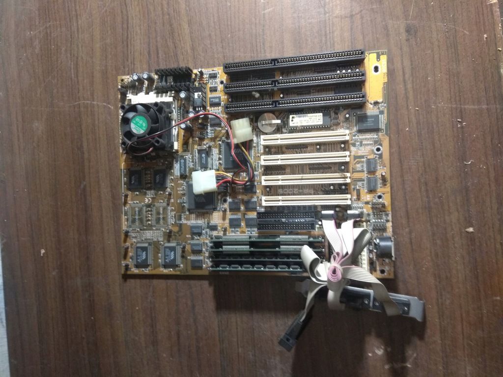

    Tak wygląda płyta:

    Zdjecie zbedne i tak nic ciekawego na nim nie widac, pytalem o model przy okazji.
    Nie znam się na tym w ogóle. Nie mam takiego oprogramowania. Czy mogę wykonać jakieś inne proste czynności, które pozwolą na uruchomienie windowsa?

    To sie poznaj, masz dostep do internetu, w czym problem?
    Jakie czynnosci chcialbys wykonac skoro nawet nie wiesz czy dysk jest sprawny?
    Odlacz dysk i sprawdz czy uruchomi sie dalej.

    W biosie ustaw Drive A: na None, o ile nie masz stacji, a nawet jak masz to i tak na razie mozesz wylaczyc albo sprawdzic czy jest dobrze podlaczona oraz czy dioda stacji zapala sie tylko na chwile czy moze pali sie caly czas (zle podlaczona tasma - odwrotnie).

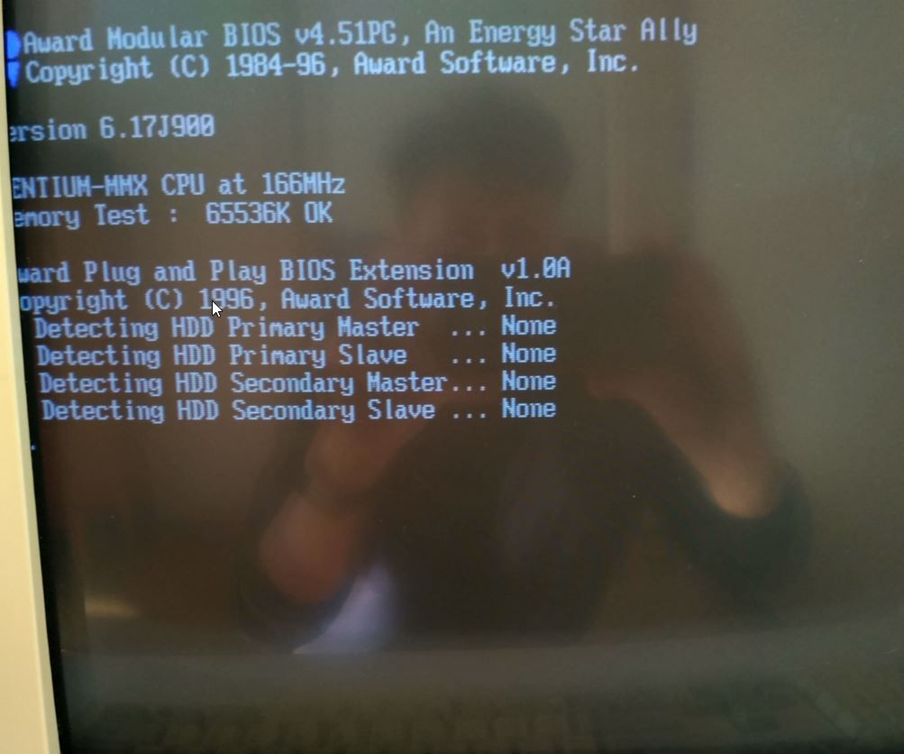

    Komunikat "Floppy disk(s) fail (40)" był spowodowany obluzowaniem taśmy od napędu A. Poprawiłem i komunikatu nie ma i stacja dyskietek zapala się na chwilkę.
    Czyli teraz po odłączeniu taśmy dysku twardego ekran wygląda tak:

    Nadal sie wiesza, powinno przejsc dalej i na koncu wyswietlic komunikat o braku systemu oraz tabele z inforacjami o sprzecie.
    Najlepiej wyciagnij plyte z obudowy, odlacz zbedne karty, zostaw tylko graficzna, dyski i napedy tez odlacz i sprawdz czy sie wlaczy dalej.
    Sprawdz tez kosci ramu, nie wiem jakie tam masz i jak zainstalowane, wiec Ci wiecej nie podpowiem skoro nawet modelu plyty nie podales.

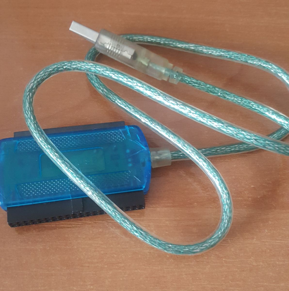

    Można dysk podłączyć do innego komputera i sprawdzić, można też użyć przejściówki.

    Jak się nazywa taka przejściówka?

    Chodzi o adapter USB NA SATA/ATA 2,5" i 3,5" oraz MINI USB + zasilacz do tego.
