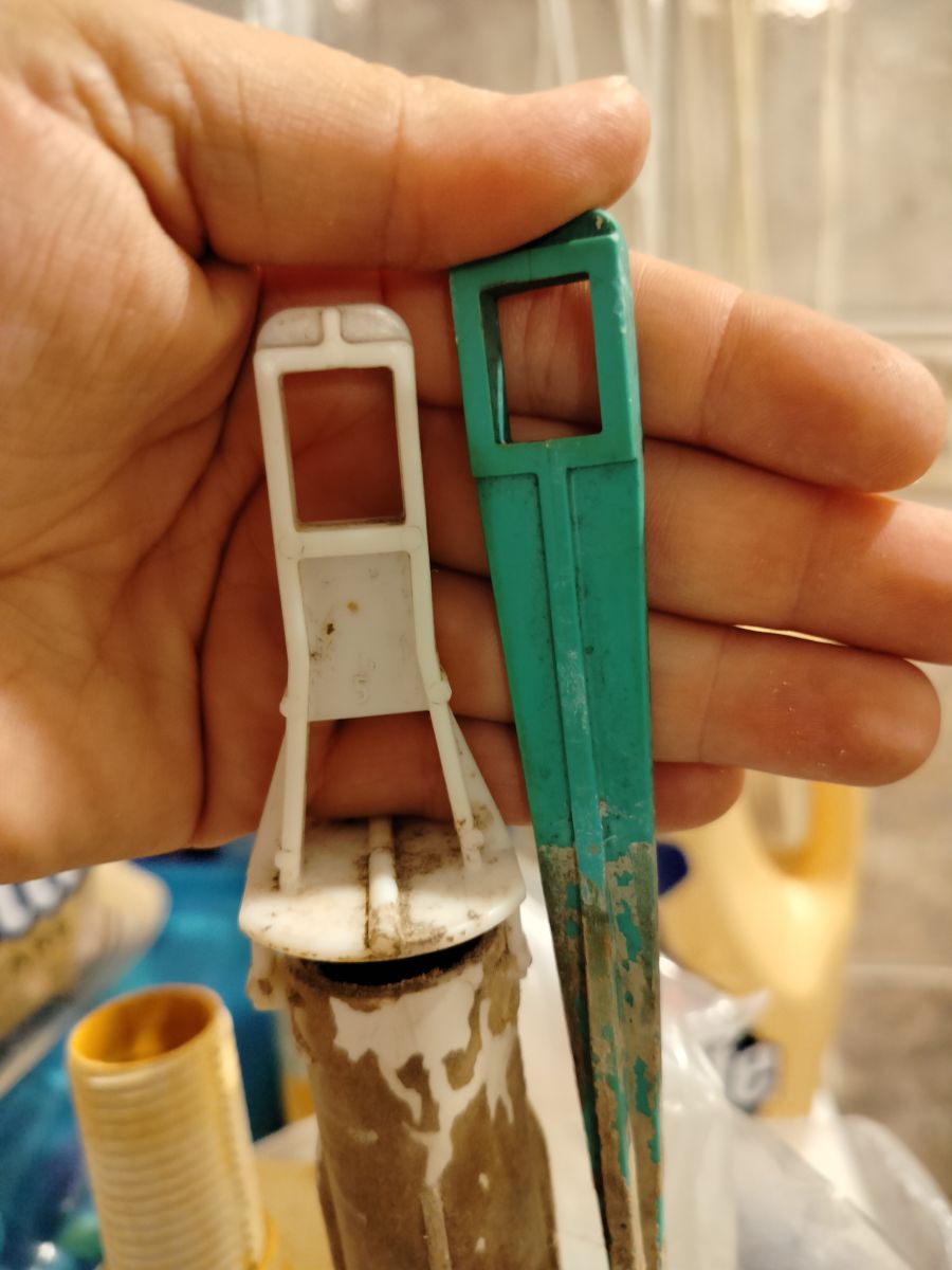

    Mam zestaw podtynkowy Geberit Unifix Delta 51.
    Wiadomo dwa przyciski, jeden większy drugi mniejszy. Mam problem z poprawnym wyregulowaniem, tak aby po wciśnięciu małego przycisku woda szła z dobrym ciśnieniem ale mniejsza objętością, a w dużym z większą objętością.
    Do czego służy ten niebieski regulator widoczny na zdjęciu po prawej tak trochę schowany? Co daje kręcenie go w prawo i w lewo? Robię to na ślepo w jedną i w drugą stronę próbując ustawić odpowiednio i ciągle coś nie tak.
    Jeśli chodzi o przycisku to mają te plastikowe popychacze, z ich wysunięciem też widzę że trzeba uważać, bo po spuszczeniu wody potrafi się woda lać, jak są za bardzo wysunięte. Geberit Unifix regulacja ilości wody, jak to zrobić fachowo?

    Pomogę jak mogę bo mam podobny problem. Z tego co skojarzyłam ta śrubka jest do regulacji wody tzn w zależności ile jest wkręcona tyle wody się naleje, tam jest o ile dobrze kojarzę nazwę pływak, który zapełnia się wodą do odpowiedniej wysokości, gdy się zapełni podnosi się plastik i zamyka się dopływ wody. Nie jest on powiązany ze spłuczką on tylko reguluje ilość wody w zbiorniku.
    Ja wymieniłam cały zawór, niestety nie jestem w stanie wyregulować go tak jak był ( niestety pokrecilam różne kombinacje i nie pamiętam jak było) w efekcie mam tak, że mały przycisk spuszcza więcej wody niż duży.
    Co daje regulacja na zaworze spustowym "+" i "-" ?
    A przede wszystkim nurtuje mnie pytanie dlaczego mały przycisk podnosi 2 części a duży przycisk tylko 1 ? Geberit Unifix regulacja ilości wody, jak to zrobić fachowo?
