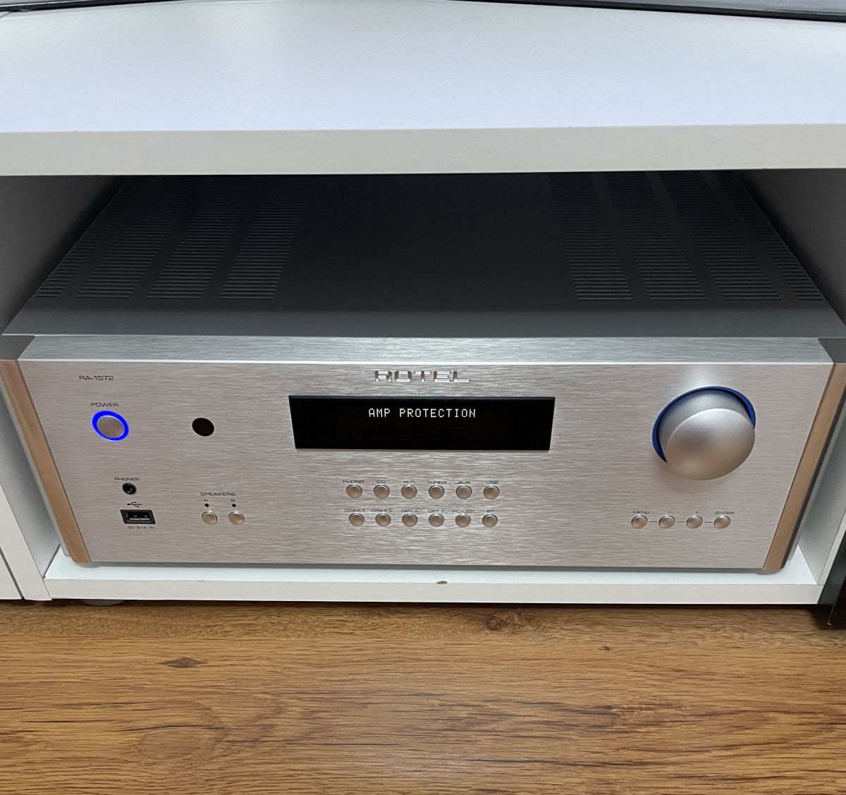

    Mam problem z moim wzmacniaczem Rotel RA-1572. Po włączeniu pojawia się komunikat "Amp protection" i wzmacniacz nie uruchamia się. Urządzenie nie ma nawet pół roku i użytkuję go tylko w weekendy, bez szaleństw. Połączony jest z dekoderem nc+ przewodami cinch i z TV kablem optycznym, a głośniki to B&W 603 S4.
    Czy to "badziewie" już by się spaliło?

    Na szczęście nie umiem odpowiedzieć na to pytanie. Trzeba przeczytać warunki gwarancji i sprawdzić, czy nie ma zwarcia na wyjściach głośnikowych. Odłączenie zestawów głośnikowych i włączenie wzmacniacza. Komunikat na ekranie = wzmacniacz do serwisu.

    Wszystko odpiąłem i po włączeniu dalej wyswietla sie komunikat. Jutro bede sie kontaktowal z serwisem. Dzieki
