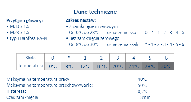

    panzewsi napisał:
    Głowica termostatyczna działa tak, że po osiągnięciu zadanej temperatury pomieszczenia zamyka powoli przepływ wody i grzejnik robi się zimny.
    A to bardzo ciekawe, tyle tylko, że właśnie tak nie jest.
    Głowica ma za zadanie regulować otwarcie zaworu grzejnikowego tak by temperatura w pomieszczeniu była stała, to znaczy:
    - jeśli ustawisz na głowicy temperaturę np. 21 C (trzeba popatrzeć na instrukcję głowicy jakie oznaczenie odpowiada tej temperaturze - przykład poniżej)
    Kaloryfer zimny lub gorący. Wymiana głowicy oraz wkładki nic nie dała. Co robić?
    to przez zawór grzejnikowy powinno przepływać tyle wody grzewczej by utrzymać w pomieszczeniu zadaną temperaturę.
    Jeśli teraz temperatura w pomieszczeniu wzrośnie ponad nastawioną wartość, to głowica powinna przymknąć zawór grzejnikowy. Całkowite zamknięcie zaworu nastąpi zazwyczaj jeśli temperatura w pomieszczeniu wzrośnie o 2C.
