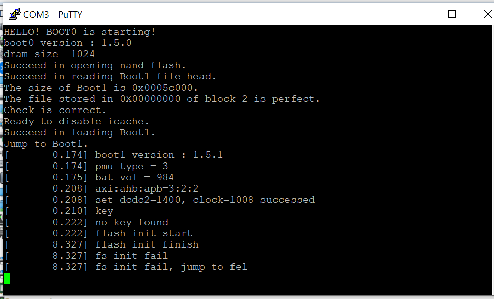

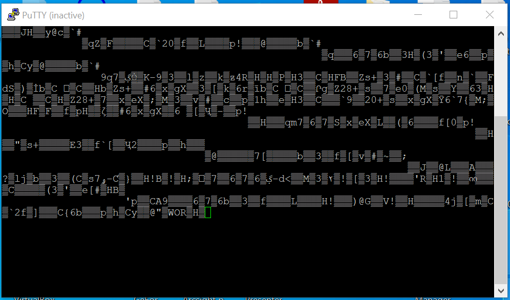

    Trafił mi sie uszkodzony tablet Modecom Freetab 9701.
    Brak oznak życia.
    Po otwarciu i oględzinach okazało się, że PCB posiada punkty RX/TX.
    Po podłączeniu konwertera USB <-> serial i odpaleniu Putty udało się nawiązać coś w rodzaju komunikacji.
    Coś w rodzaju, gdyż ledwie żywe zwłoki tabletu po podłączeniu zasilania na ekranie Putty wyświetlają coś jak na załaczonym poniżej ekranie:
    Komunikacja z tabletem Modecom Freetab 9701 przez Putty - ustawienia transmisji i kodowania znaków
    Pomimo prób ustawienia parametrów transmisji Putty nie udało mi się uzyskać bardziej czytelnej wersji odpowiedzi z PCB.
    Nie jestem pewien, czy sedno sprawy leży w ustawieniach transmisji czy np kodowania znaków.
    Może ktoś ma jakiś pomysł jak "dogadać się" z moim pozbawionym ekranu tabletem?

    jest postęp:
  • #3 19907279
    piotrku
    Posty: 438
    Pomógł: 5
    Ocena: 56
    jest postęp:
    Pomogla zmiana kodowania
