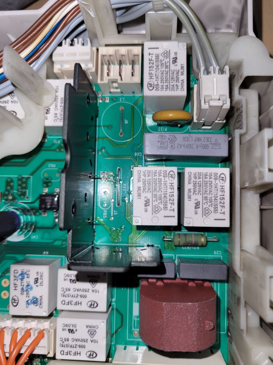

    Witam wszystkich forumowiczów.
    Moja pralka minionej nocy przestała działać - wyświetlacz martwy.
    Przeczytałem wątek dotyczący uszkodzonego rezystora i przetwornicy TNY267.
    Rezystor znalazłem - przy wylutowaniu rozsypał się na części.
    Zdjęcie przedstawia płytkę przed wylutowaniem elementu.
    Proszę o pomoc w ustaleniu, od jakiego elementu mógł ten rezystor polecieć.
    Grzegorz

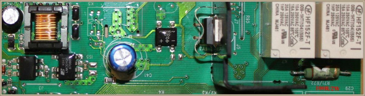

    #2 19913509
    TONI_2003
    Moderator
    Posty: 15326
    Pomógł: 2191
    Ocena: 3809
    Proszę te elementy wymienić zaznaczone na foto, a (nie to co kolega czytał) :D

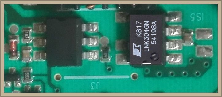

    Dziękuję, wygląda na to, że to taka sama płytka, tylko u mnie ten scalak nie ma w ogóle oznaczenia - jest czarny błyszczący, jak ten na lewo od niego.
    Jak znaleźć oznaczenie - Pana zdjęcie jest niewyraźne, nie mogę powiększyć i nie wiem, czy to ten sam element.
    Bo jest powleczony lakierem i trzeba go delikatnie zdrapać aby był czytelny dlatego żaden na foto nie wygląda ładnie :D
    PS.
    Rezystor 100Ω/2W - drutowy :idea:

    Przepraszam, że tak dopytuję, ale z tych kolorów pasków nie wychodzi mi 100Ω. Kolory to wg. mnie: brązowy, czarny, szary i złoty. Chyba, że za brązowy wstawia się 10, dodaje jedno zero za czarny, szary nic nie zmienia i złoty to tolerancja?
    Nigdy nie umiałem odczytywać rezystancji z pasków... :(

    Paski na rezystorze masz już odbarwione.
    Tak jak kolega pisał, będzie dobrze:
