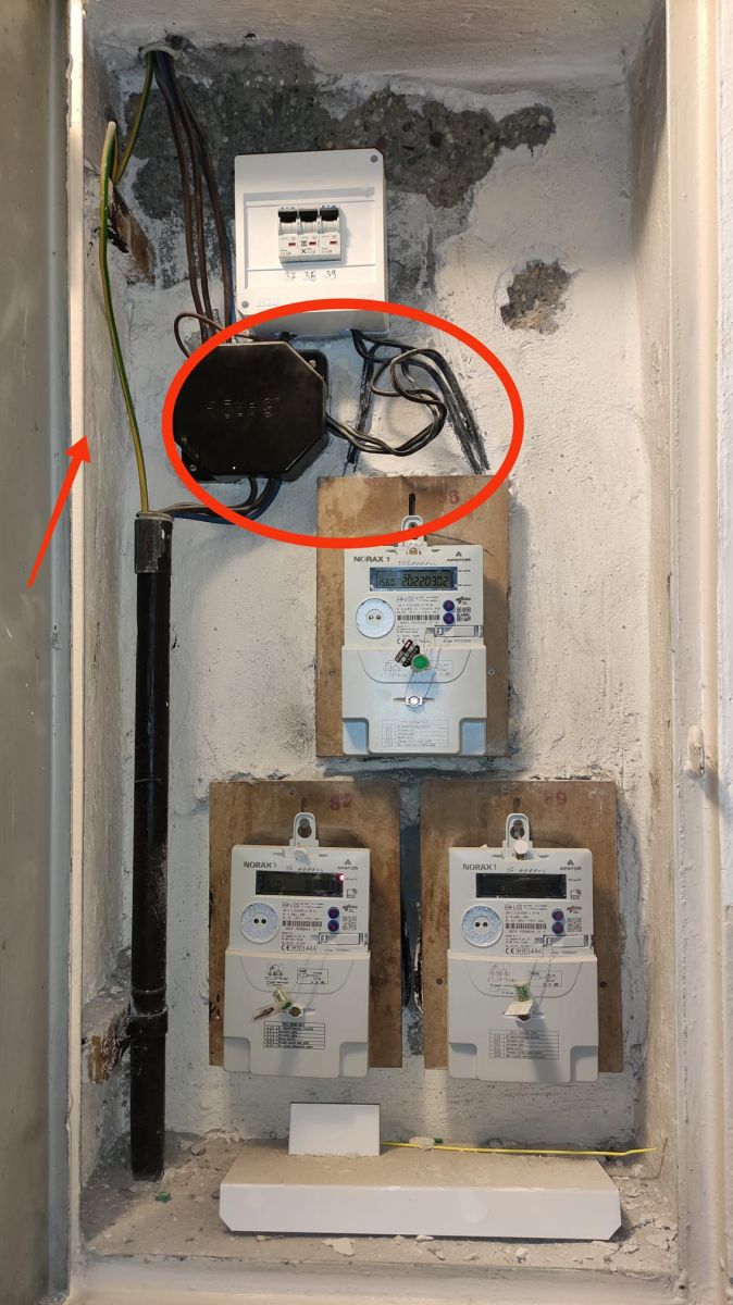

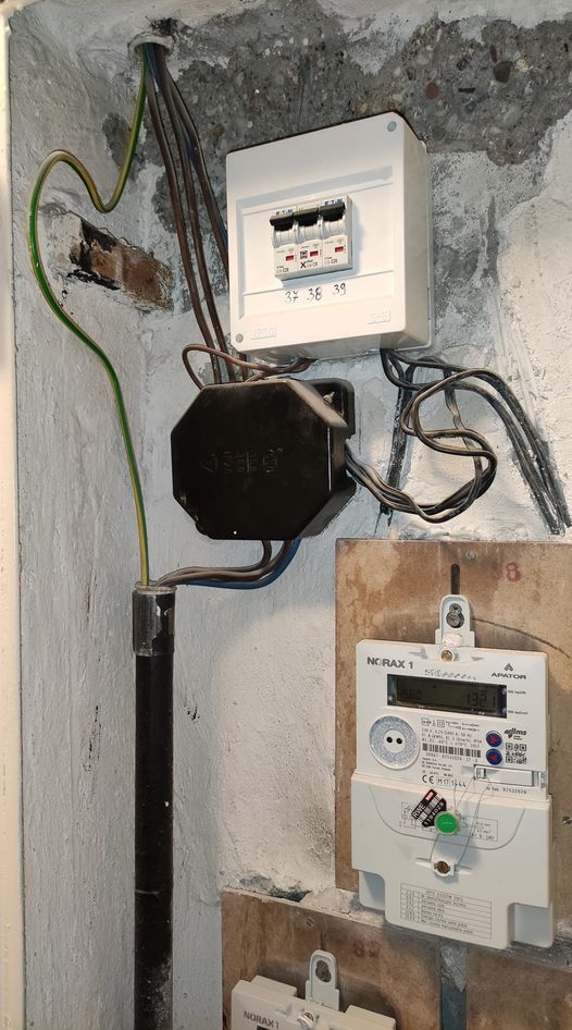

    Podczas remontu mieszkania w starym budownictwie wykonano instalację jednofazową przygotowaną pod TNS. Tj przewody N, L, PE. Gniazda z bolcem ochronnym. Doprowadzono wszystko do rozdzielnicy w mieszkaniu z wyłącznikami nadprądowymi w podobwodach i wyłącznikiem różnicowo- prądowym przed wszystkim.
    W pionach na klatce spółdzielnia poprowadziła instalację trójfazową L1, L2, L3 , N, PE. (zdjęcia) Do liczników energii każdego z 3 uzytkowników doprowadzono po jednej fazie i przewód N. Nie doprowadzono PE - przebiega on nienaruszony , bez podłączenia. (zdjęcie z lewej). Każda faza do jednego z trzech lokali na piętrze - po jednej fazie. Za licznikiem oczywiście są tylko przewody L i N. Do rozdzielnicy w lokalu doprowadzone też właśnie tylko L i N bez PE.
    W rozdzielnicy jest coś na kształt TN-S-C bo nie spełnia założeń tej topologii, przekroju przewodu N i jego impedancji. Po prostu zmostkowane zostały N i PE w rozdzielnicy w lokalu i podłączone wraz z L do licznika na klatce. Wobec powyższego na bolcu ochronnym w gniazdach jest N. Także płyta indukcyjna jest podłączona do takiego obwodu (zmostkowane N i PE)
    Wiem, że nie jest to pierwsza tego typu proteza, ale poza tym, że niezgodna ze sztuką to niebezpieczna .
    Cały budynek ma doprowadzone do lokali tylko N i L bez PE. Elektryk ze spółdzielni zrobił obchód i ma zastrzeżenia (słuszne)
    Pytanie co z tym zrobić:
    1. Wiem, ze najlepiej doprowadzić z klatki do nowo wyremontowanego mieszkania PE.
    2. Jak przechodzą audyt stare mieszkania z instalacją dwużyłową L i N bez PE. Gniazda nie mają podłączonych bolców ochronnych czy ich brak i jest ok?
    3. Czy spółdzielnia modernizując piony do TNS i doprowadzając do liczników tylko L i N oraz zostawiając instalację za licznikiem do mieszkania też z L i N zrobiła to niezgodnie ze sztuką i można wezwać ich do naprawy na ich koszt? Również od licznika energii do rozdzielnicy w mieszkaniu? (Spółdzielnia nie powiadomiła lokatorów o tej modernizacji)
    4. Jak to ogarnąć tymczasowo (potem doprowadzimy nawet dla własnego bezpieczeństwa PE) zgodnie z prawem?
    5. Czy taką kontrolę może wykonać np szwagier administratora bez SEP i ma moc prawną? Jakie uprawnienia potrzeba. Bo protokół był tylko podpisany z imienia i nazwiska bez pieczątki czy nr uprawnień.
    O człowieku który nie wpadł na pomysł wyprowadzenia nowych 3 żył na klatkę z rozdzielnicy nie chcę się wypowiadać.... bo to nie jedyna radosna inaczej twórczość
    Dziękuję za pomocne wypowiedzi :)

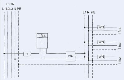

    Dzięki. No i się udało.
    Obecna topologia WLZ jest jak na rysunku1 w zał (zapożyczony) - tylko część WLZ (ozn. PION). W innych też WLZ 3-fazowa to L1;L2;L3; N i PE. Na rysunku zdjęciu z natury też tak jest. Zdaję sobie sprawę,że linie N i PE są zwarte na przyłączu budynku, uziemione i dalej to PEN. Jeśli masz na myśli podział PE z N z w rozdzielnicy mieszkaniowej to ino nie jest dobrym pomysłem. Również ze względu na spadki napięć na N w WLZ. Tak mnie uczono.

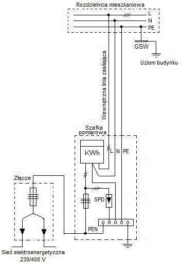

    Jeśli masz na myśli podział PE z N z w rozdzielnicy mieszkaniowej bez zapewnienia uziomu wydzielonego PE nie jest dobrym pomysłem.
    Zły pomysł ? Co ten uziom ma poprawiać ?.
    Podaj - cel - uziemiania punktu podziału.
    Podaj parametry uziomu do uziemiania punktu podziału.
    Obecnie nie masz PE w WLZ.
    Dolny rysunek to bzdura.
    GSW -główna szyna wyrównawcza.
    Do nie są podłączone połączenia wyrównawcze główne.
    Nie może być GSW przy rozdzielnicy mieszkaniowej.
    Mało tego - budynek posiada jeden uziom- nie kilka.
    Na dolnym rysunku są dwa uziomy.
    (brak elementarnej wiedzy o instalacji budynku)
    Na pierwszym zdjęciu w pierwszym poście to nie PE - oznaczony strzałką z lewej? Z prawej 4 przewody - L1 L2,L3 i N
    O tym z lewej-zółtozielonym - pisałem
    że nie jest to PE.

    Nie, i tu jest problem, bo nie wiadomo, jaki był zamysł autora przeróbki instalacji budynku.
  • #13 19915509
    CYRUS2
    Posty: 17645
    Pomógł: 1221
    Ocena: 3453
    Ten przewód jest "przyszłościowy".
    Gdyby był do używania ,byłby z zaciskiem w rozetce.
