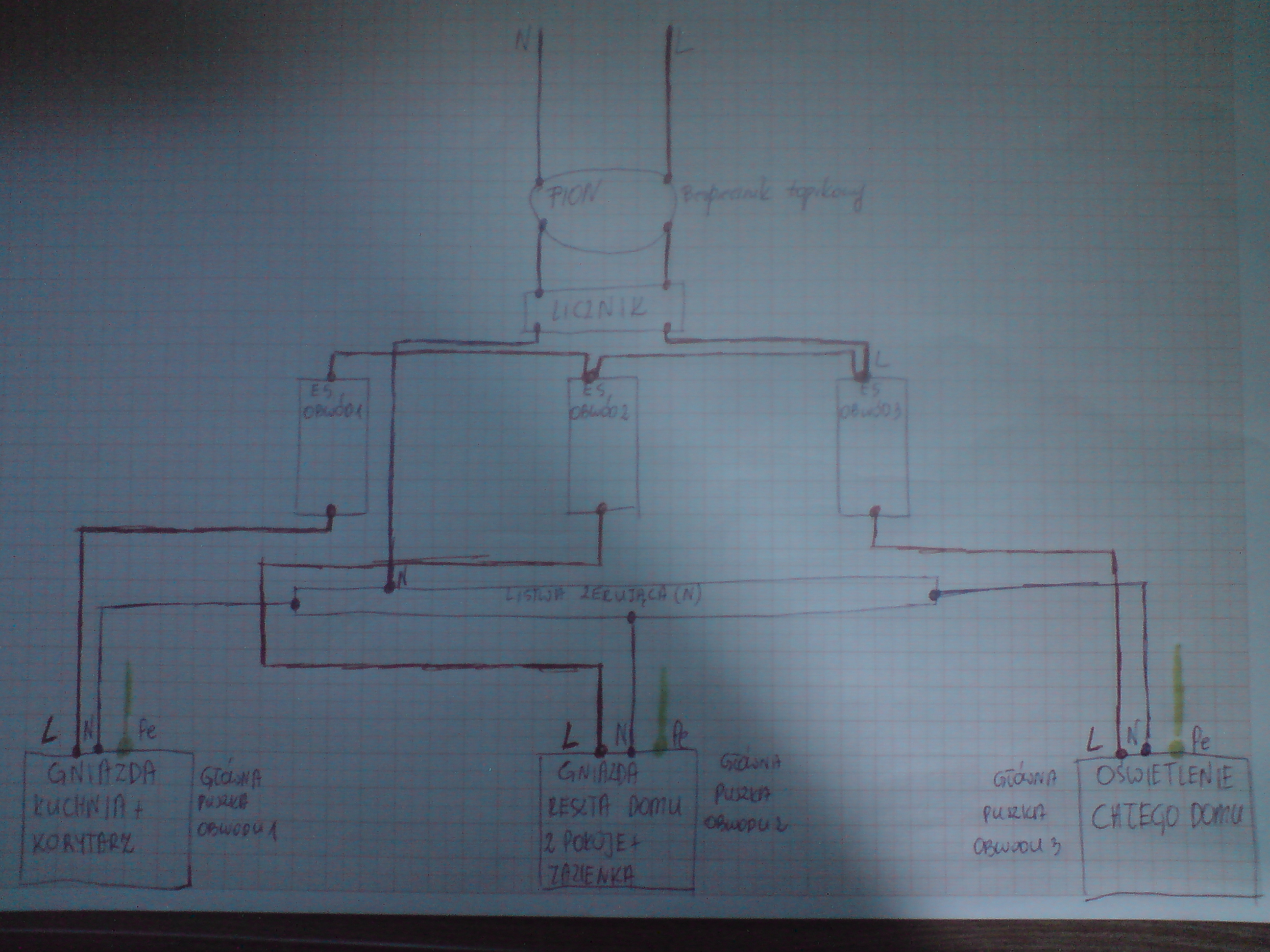

    Instalacja jedno fazowa -> pion -> licznik -> 3 esy (rozbicie na 3 obwody, 2 x gniazda + oświetlenie). Instalacja gniazdowa jest położona w całości 3x2,5mm2, a oświetleniowa w całości 3x1,5mm2.
    załączam rysunek :Podłączenie instalacji jednofazowej: jakie esy, połączenia Pe z N, uziemienie?
    Pytania:
    a) jakie esy na jaki obwód
    1 obwód około 12 gniazd tj. kuchnia + korytarz
    2 obwód około 12 gniazd reszta domu tj. 2 pokoje + łazienka
    3 obwód oświetleniowy obejmujący cały dom tj. 5 pomieszczeń

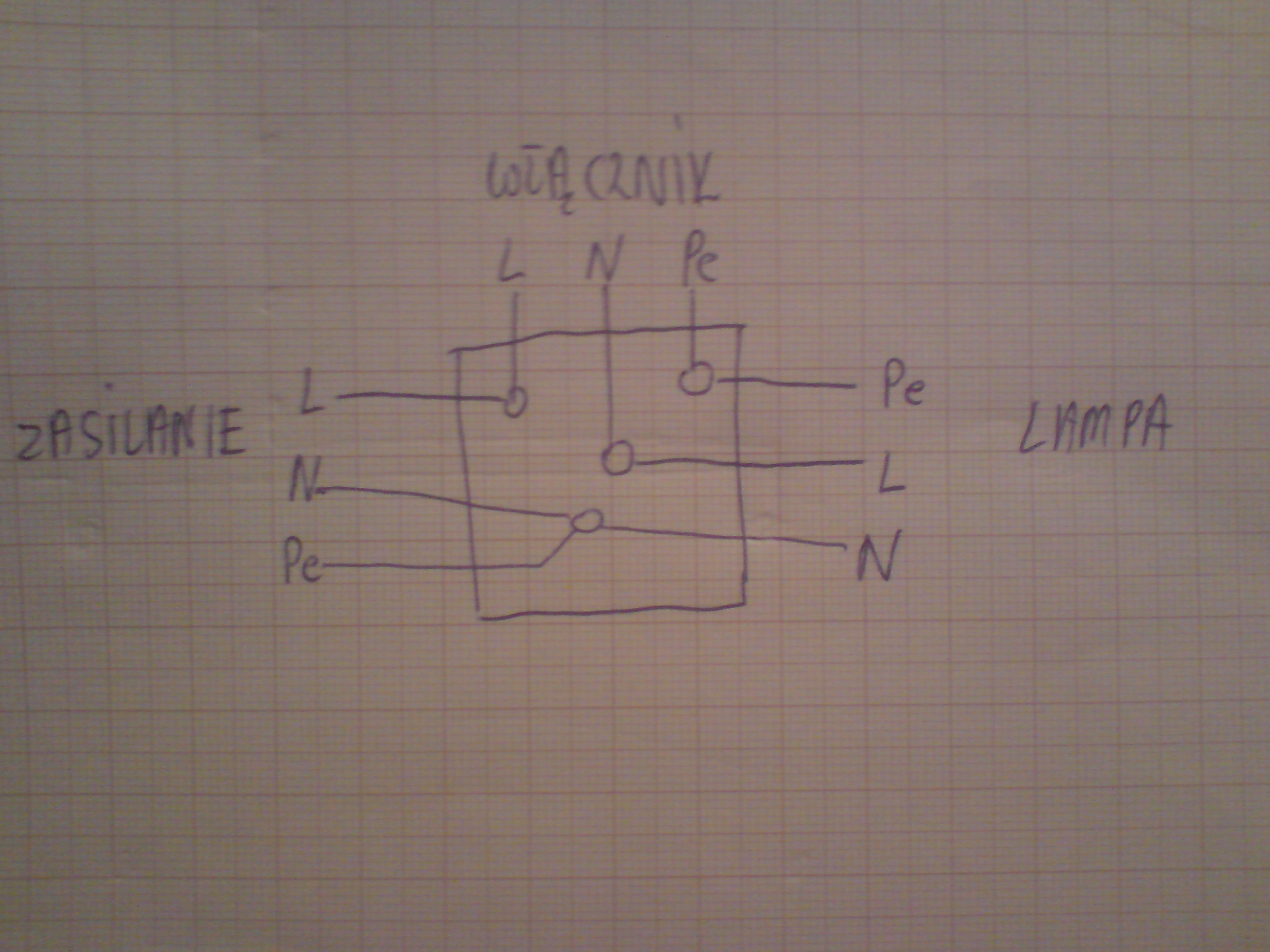

    b) w całości mam położoną nowa instalacje 3 żyłową która sam kładem. W puszkach oświetleniowych wszędzie łączyłem Pe z N czy to nie jest błędem. Bo w puszkach gniazdowych nie ma tego problemu ponieważ do gniazda dochodzą N + L + Pe na kołek.
    c) pod co podłączyć żyłę Pe z trzech głównych puszek jeżeli ta instalacja nie posiada uziemienia?
    Proszę o odpowiedzi. Z góry dziękuje

    a) osobne "eski" na kuchnie, łazienkę i "resztę" jak tej reszty będzie dużo to rozbić na dwie - np lewa część domu i prawa. standardowo eski 16A na gniazda i 10A na oświetlenie.
    Na łazienkę przydałaby się różnicówka (zresztą na całość też)
    b) zwarcie N i PE w instalacji oświetlenia to BŁĄD.
    c) skoro i tak robisz całą instalację to zrób i uziemienie, lub chociaż punkt rozdziału jeśli można i podłącz wszystkie PE (gniazd i oświetlenia).

    Zdecydowanie trzeba by zacząć od tego, że nie powinieneś się brać za wykonawstwo tej instalacji. Osąd na podstawie załączonego rysunku. Brak elementarnej wiedzy.
    Instalacja nie spełnia wymaganych podstawowych przepisów.
    - brak przewodu PE,
    - brak zabezpieczenia różnicowo-prądowego,
    - zbyt duża liczba gniazd na jednym obwodzie.
    Takiej instalacji nie ma prawa odebrać żaden elektryk.
    Jeżeli nie chcesz aby ktoś uległ porażeniu w tym domu poproś kogoś kto na tym się zna. Tak będzie lepiej dla Ciebie i Twojej rodziny.

    To napiszcie co jest źle. Znam takie zasady jak kuchnia i łazienka osobny obwód i do tego zabezpieczone różnicówką.
    Mam pytanie jeszcze ile moge gniazd zamontować na obwodzie nie połączonym w pierścień?

    Rozdziel przewód PEN ( bo sieć jest w 99% w TN-C , upewnij się) wykorzystaj to że masz 3 przewody do gniazd tzn, przewody Pe I N nie moga łączyc się za roznicowką, przed ktorą nalezy rozdzielic PEN, ewentualnie daj jedną roznicowke na całość

    Nie ma róznicówki ponieważ jest to stary budynek mieszkalny w którym mieszka nie jedna rodzina(czyli wspólnota). Do budynu dochodzą tyko 2 druty L i N (1 faza).Instalacja jest w systemie TNC a instalacja, która tu wczesniej sie znajdowala była aluminiowa. Ja wymieniłem całą instalacje na 3 żłową. a do licznika puściłem kabel 5x4mm2 zeby w przysłosci była mozliwosc podłączenia 3 faz. Różnicówki nie przewiduje bo z tego co mi wiadomo W układzie TNC nie wolno
    zgodnie z przepisami instalować wyłączników różnicowopradowych.

    Po pierwsze, nigdzie NIE WOLNO łączyć PE z N!
    Po drugie, w oświetleniu MUSI BYĆ PE!
    Po trzecie, TN-C masz tylko na zasilaniu, a instalacja jest w TN-S! Więc skąd ta myśl, że nie wolno instalować różnicówki? Że niby w nowych domach 3 przewody ze słupa schodzą? Nonsens
    Po czwarte, wszystkie gniazda wtykowe MUSZĄ BYĆ zabezpieczone wyłącznikiem różnicowopradowym!
