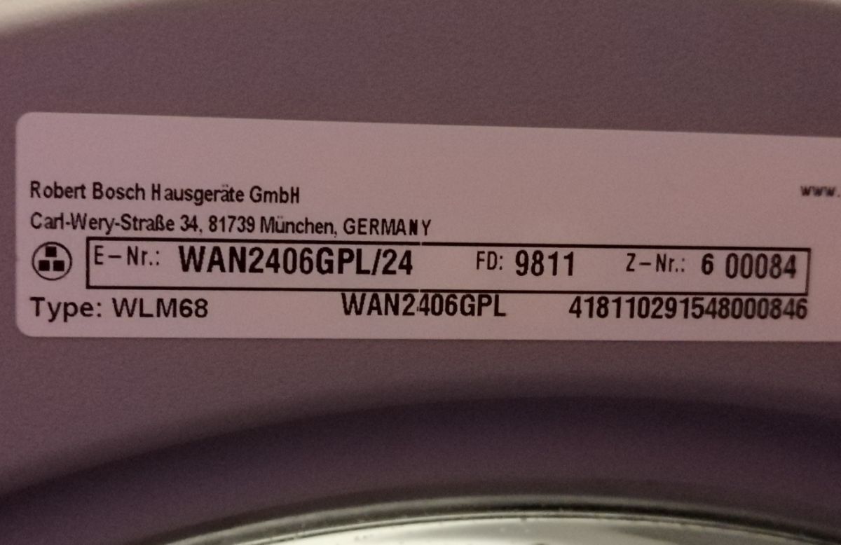

  • #8 21524096
    ZbigniewK123
    Posty: 2
    >>19915149
    Witam, mamy u mamy awarię z podobnymi objawami. Wiem, stary post, ale może autor jest aktywny i podpowie, co było zepsute. Dziękuję za podpowiedź.
  • #9 21524099
    AsReeX
    Poziom 40  
    Posty: 4581
    Pomógł: 690
    Ocena: 1598
    Uszkodzony moduł mocy CPM lub osobny inwerter (w zależności od E-nr rozwiązania były różne).
  • #10 21524145
    ZbigniewK123
    Posty: 2
    >>21524099
    Tabliczka znamionowa urządzenia Bosch z numerem WAN2406GPL/24.
    Nr z tabliczki
