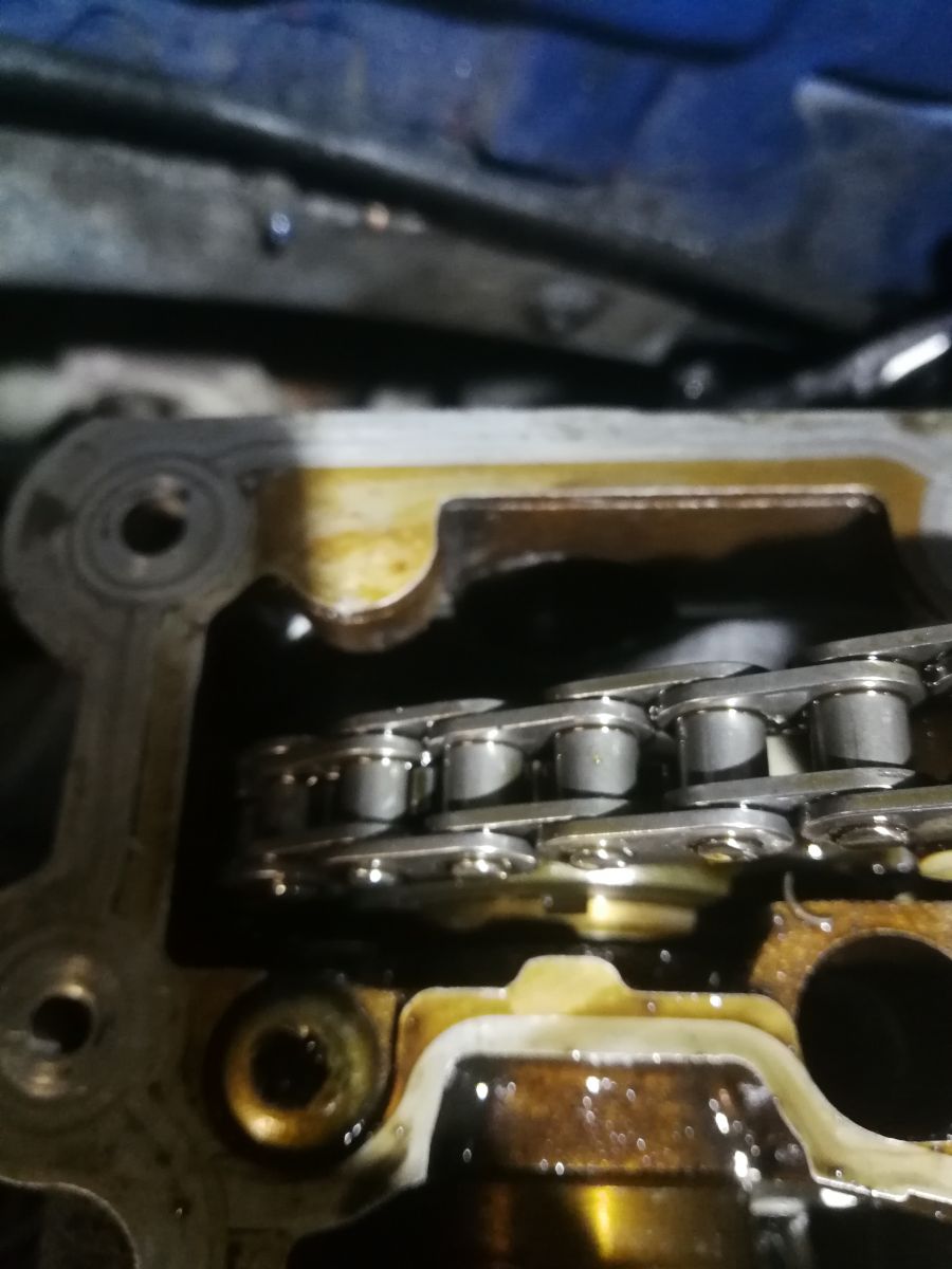

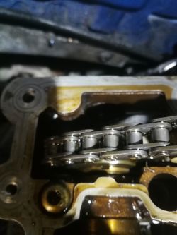

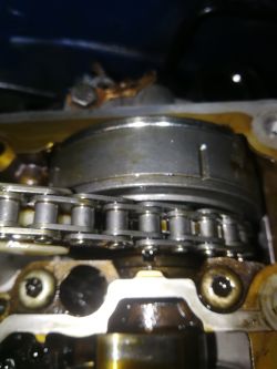

    Witam, może ktoś powiedzieć czy ustawienie walków jest prawidłowe?

    Witam jest prawidłowo.
    Policz ile jest ogniwek między znakami.

    Po próbie odpalenia jest mała kompresja na cylindrach od 2 do 5 bar głowica była naprawiana(wymieniane zawory głowica po kolizji) i myślałem że to wina rozrządu?

    Jest 16 ogniwek

    Nic nie blokowało przed zdjęciem głowicy wcześniej wyjmowałem walki i podawałem powietrze na cylindry i powietrze schodziło teraz jak wyjelem i podawałem powietrze to trzyma nie uchodzi z cylindrów czyli zawory i głowica ok zastanawia mnie ten rozrząd czy za wcześniej nie otwierają się zawory ale ustawiłem walki zgodnie ze znakami tam na tym wariatorze jest kilka punktów zaznaczonych i zastanawiam się czy tu nie tkwi problem

    Pokręć wałkiem ssącym do przodu i dotyły tak żeby wariator zablokował się na swojej wewnętrznej blokadzie i sprawdż jeszcze raz znaki.

    Witam, widze ze duzo osob blednie ustawia te walki w ALT sugerujac sie schematem z google ktory rowniez jest bledny! Walek ssacy jest przestawiny o 180 stopni na Twoim zdjeciu dlatego nie ma kompresji, wydechowy jest ok

    Czyli wydechowy ustawiacie na klin, ssący na strzałkę[trójkąt], ma być 16 ogniwek licząc od znaku 1 zawsze w tą samą stronę 16 wychodzi za znaczkiem, czyli pomiędzy znakami jest 15 ogniwek. Na schemacie nie wiem czemu ale wałek ssący jest obrócony 180*[/tr]

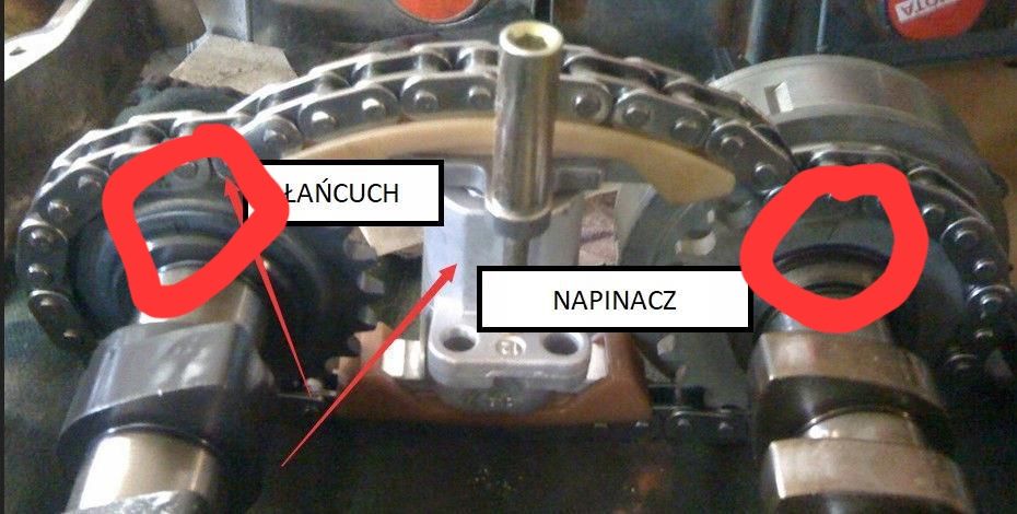

    Dokładnie, nie sugeruj sie schematem bo jest błedny

    >>20432407 czyli jak mają być ustawione krzywki na pierwszym cylindrze patrząc od rozrządu (mniej więcej tak / czy inaczej?) mam ustawiony na znaki i blokuje go nie mocno, ale blokuje. Szukam zdjęcia prawidłowo ustawionych ustawionych wałków

    miedzy znakami 15 ogniwek i znaki zaznaczone na czerwono
    Zębatki z łańcuchem na oznaczonej czerwono długości 15 ogniw.
