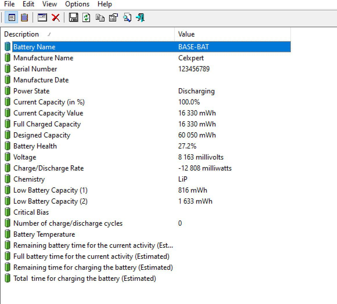

    Stara bateria nie dawała już rady, jak widać na zrzucie:
    Lenovo Yoga C930-13IKB - Wyłącza się po odpięciu zasilania

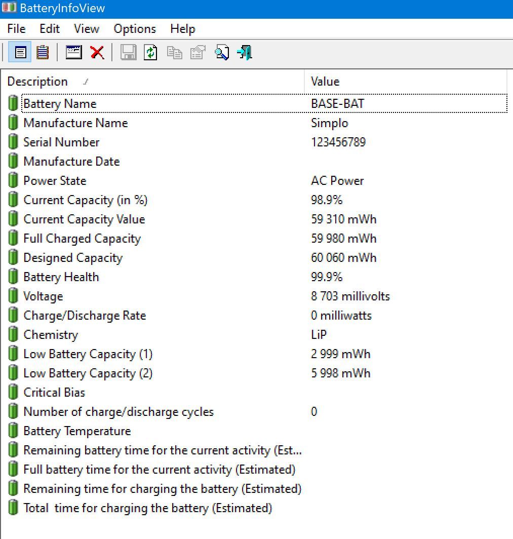

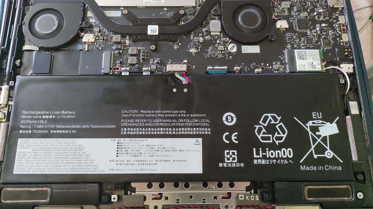

    Zakupiłem nową i wymieniłem:
    Lenovo Yoga C930-13IKB - Wyłącza się po odpięciu zasilania Lenovo Yoga C930-13IKB - Wyłącza się po odpięciu zasilania

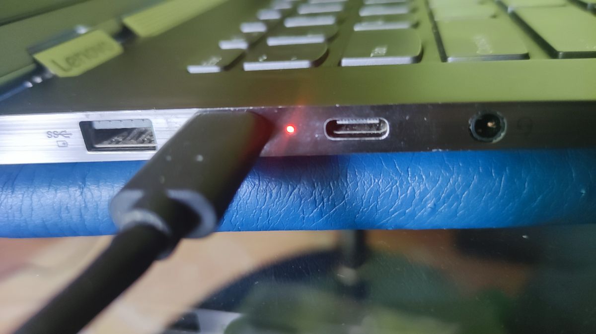

    laptop działał na baterii jakiś czas, może tydzień. Obecnie bez podpiętego zasilania nie uruchamia się, a gdy odepnę to go odcina. Dodatkowo na zasilaniu mruga na pomarańczowo dioda, która zwykle podczas ladowania paliła się na biało:
    Czy to wina baterii , czy raczej czegoś innego? jak usunąć awarię?

    Wygląda na uszkodzoną baterię, w każdym razie bez podstawienia innej baterii na próbę się nie obejdzie.

    A gdybyś założył tą starą - jeśli ją jeszcze masz? Ona straciła 2/3 swojej pojemności, ale coś tam jeszcze zostało.
    Podłączasz ją, dajesz zasilanie z zasilacza laboratoryjnego i możesz w ten sposób sprawdzić na złączu baterii multimetrem napięcia oraz pobór prądu na zasilaczu. Ocenisz w ten sposób czy w ogóle bateria się ładuje.
    wygląda na uszkodzenie w ukł. charger-przełacznik zasilania (odpowiada też za ładowanie Aku)

    Kupiłem nową baterię, kolejną. wymieniłem i narazie działa..
