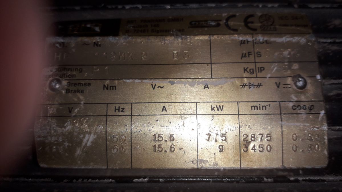

    Zwracam się z prośbą o pomoc w dobraniu odpowiedniego silnika piły głównej. Obecnie zamontowany jest silnik o mocy 7,5kW 2900obr/min o symbolu wg tabliczki znamionowej: HI 112MX 2 B3 .
    Proszę o pomoc w doborze zamiennika takiego silnika - niestety wymiary zewnętrzne odgrywają olbrzymią rolę ponieważ brak miejsca aby zamontować silnik o większej długości i wysokości.
    Będę wdzięczny za każdą pomoc.

    A przezwoić silnika nie możesz?, bo zakładam, że spalony.

    Silnik jest dobry (elektrycznie nie jest spalony) . Koło pasowe na osi silnika jest "zabite na amen" więc demontaż nie wchodzi w grę.
    Dlatego poszukuję czegoś innego :)
    To po co chcesz ściągać koło pasowe?Wymiana łożysk?

    Silnik nowy ma być na "zapas".
    W obecnym gdyby przyszło wymienić łożyska będzie to niemożliwe.
    Jak na zapas, jeśli ma być umieszczony tam, gdzie ten poprzedni, więc raczej nie będzie większy(mocowo).
    Dlaczego nie? Jeśli nie poradzi ściągacz, to pozostaje jeszcze palnik, by podgrzać, albo w ostateczności można przeciąć koło pasowe i zrobić nowe. Myślę, że wyjdzie taniej, niż kupno silnika rzadziej spotykanego.
    Ściągniesz. Potrzebny dobry ściągacz i spawacz(rozumny, czyli taki który podgrzewał kiedykolwiek podobne elementy) z palnikiem acetylenowym. Napinasz ścigacz do granic możliwości a wtedy spawacz podgrzewa koło pasowe nad klinem. Powinno puścić.
