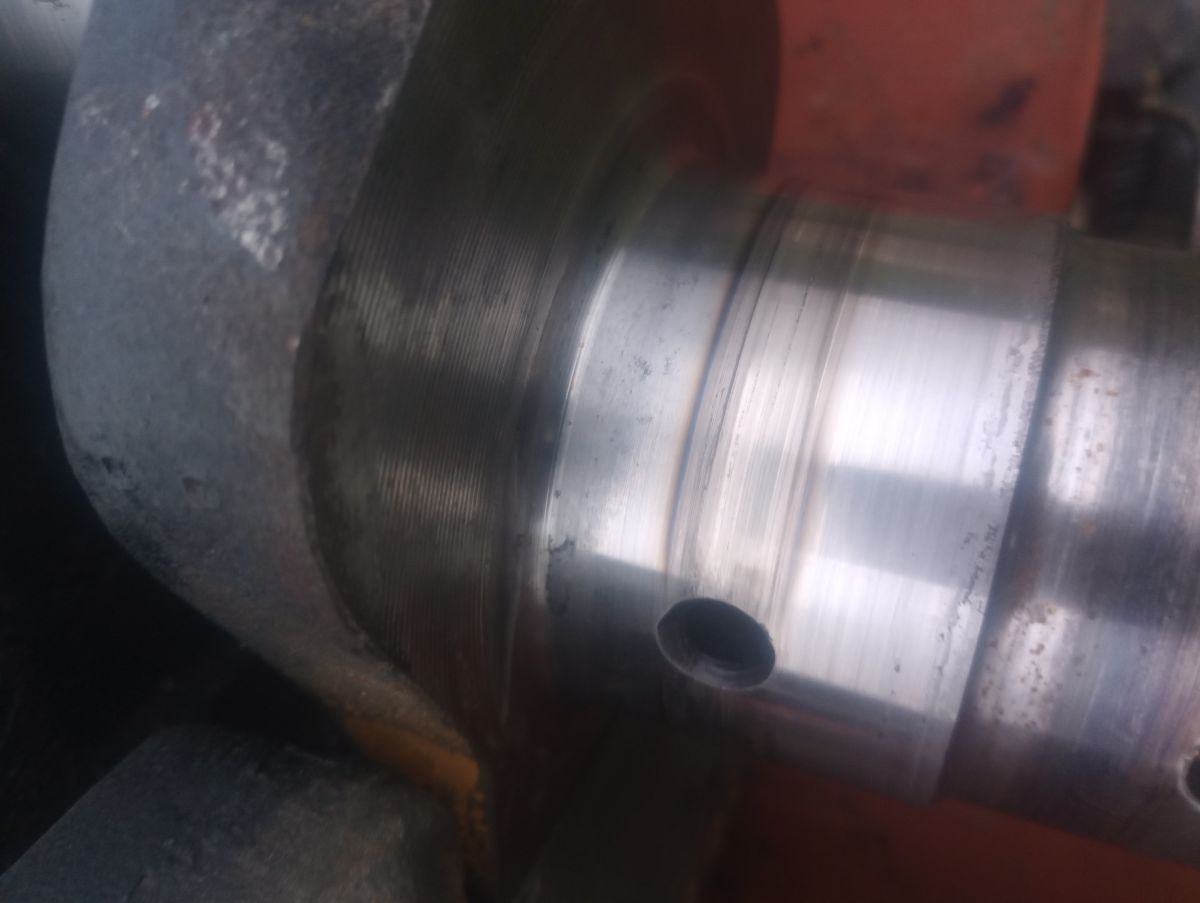

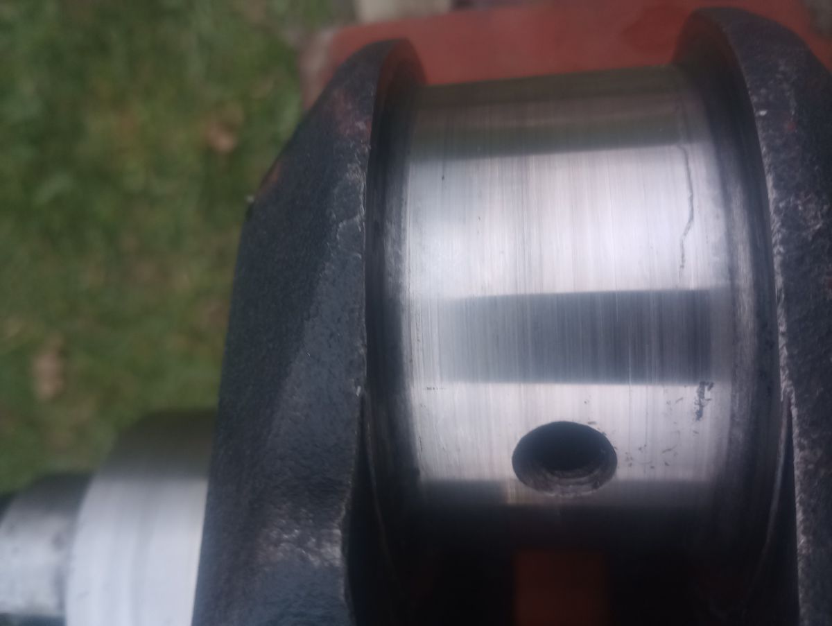

    Tak to wygląda - udało się nawet bezbolesnie zdjac tą zatartą panewke - zeszła bez wiekszych problemow po podgrzaniu
    pomierzylem wal
    na panewce od strony rozrzadu
    68,9 - 68.95
    na tej zatartej
    69,1- 69,15
    tu gdzier zatarte widac lekkie przebarwienie...
    korbowodowa
    74.9 - 74.95
    Nie mam pojęcia czy to znaczy nominał - czy 4 szlif???
    Jak sadzicie da się tcoś z tego zrobić?

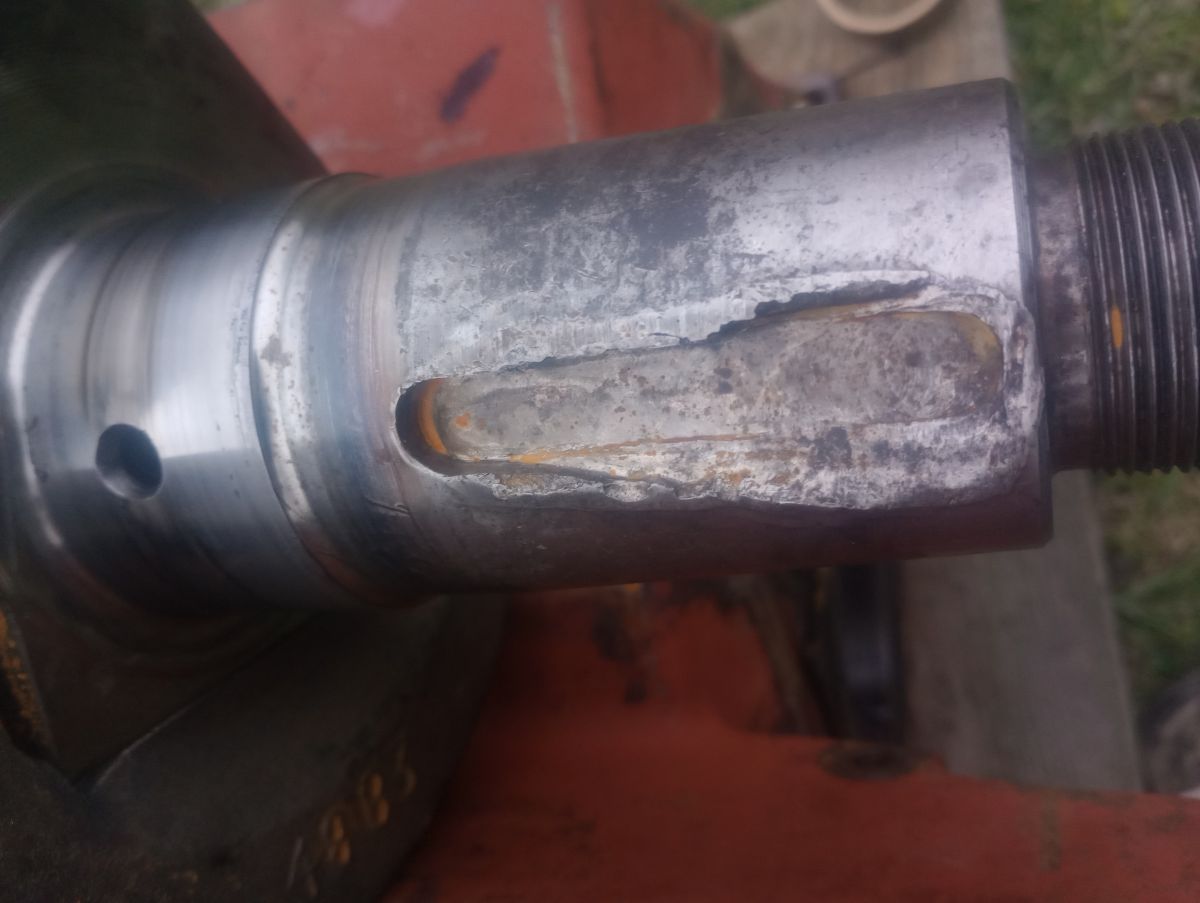

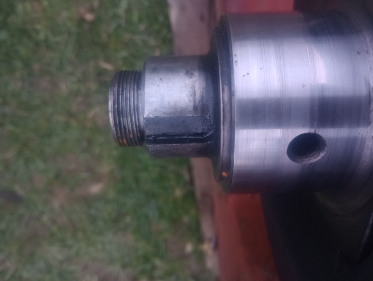

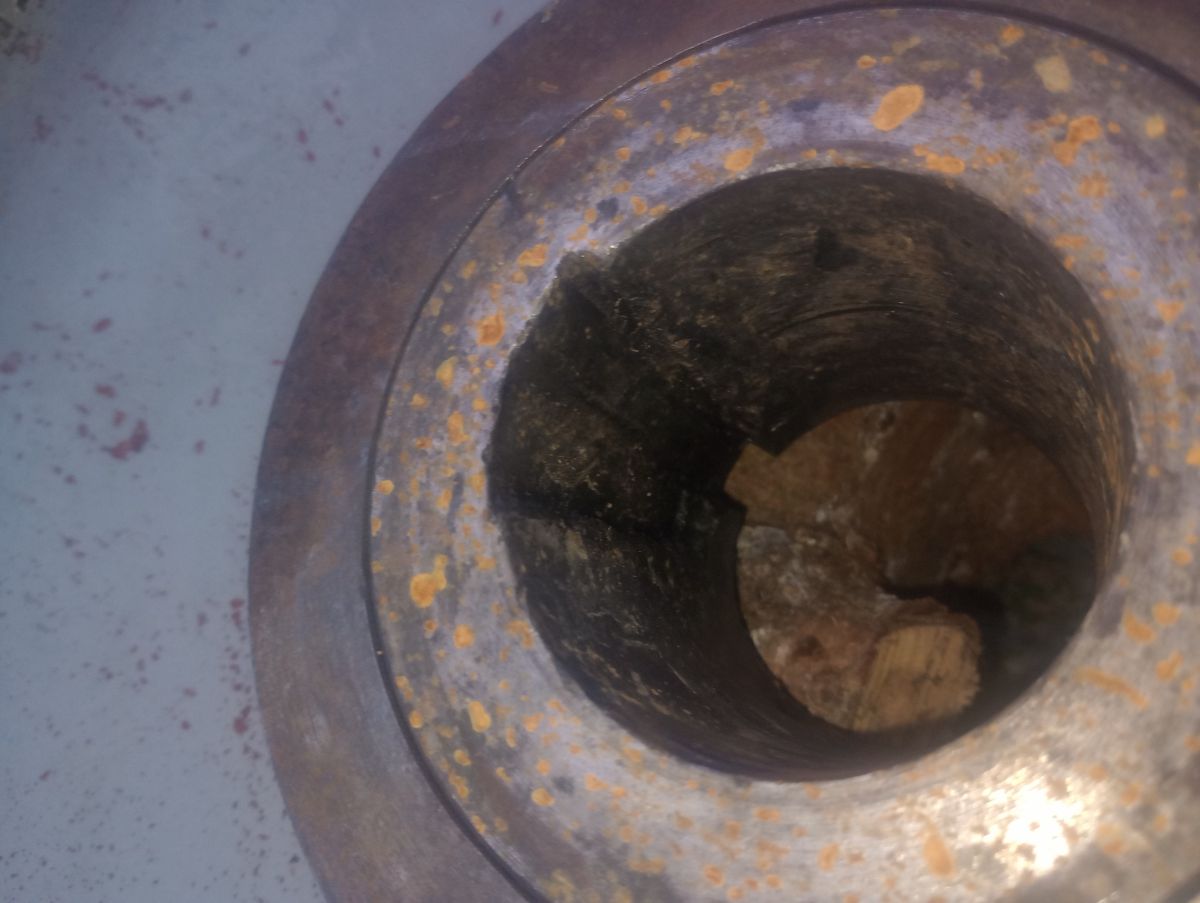

    Wrzucam tez zdjęcie kola miejsca gdzie był klin... -Nie wiem jak to chodziło ze nie odleciało...

  • #7 21874954
    E8600
    Poziom 41  
    Posty: 8873
    Pomógł: 525
    Ocena: 2475
    Wał napawać stoczyć i wyfrezować kanał na klin większy problem bym powiedział będzie z kołem zamachowym.
  • #8 21875014
    ixs
    Posty: 499
    Ocena: 96
    Koło chyba żeliwne - zastanawia mnie ten pierścień wokol otworu -czy to standard, czy ktoś już dodał stalowe wzmocnienie - może dałoby się wyfrezować nowy rowek po przeciwnej stronie? Czy nie osłabi za mocno...
    a co z tym przebarwieniem na wale ? trzeba szlifować czy może zostać?
  • #9 21875035
    E8600
    Poziom 41  
    Posty: 8873
    Pomógł: 525
    Ocena: 2475
    Przebarwienie jak nie jest wyczuwalne pod paznokciem próbował bym spolerować. Słyszałem o metodzie z rowkiem po drugiej stronie ale nie słyszałem by ktoś to wykonał. Po takiej naprawie utrudnione będzie ustawienie kąta wtrysku bo nie będą się zgadzać znaki na kole. W teorii koło też można napawać ale trzeba solidne ognisko by je nagrzać przed spawaniem oraz spawacza doświadczonego w takich naprawach. Dziwne, że nie pękło bo lubią pękać po poluzowaniu. Polecam się rozejrzeć za używanym może się trafi w dobrych pieniądzach.

    Wał masz do napawania, odtworzenie kanałka i szlifu, koło do wydłutowania nowego rowka. Do tego panewki itp.
