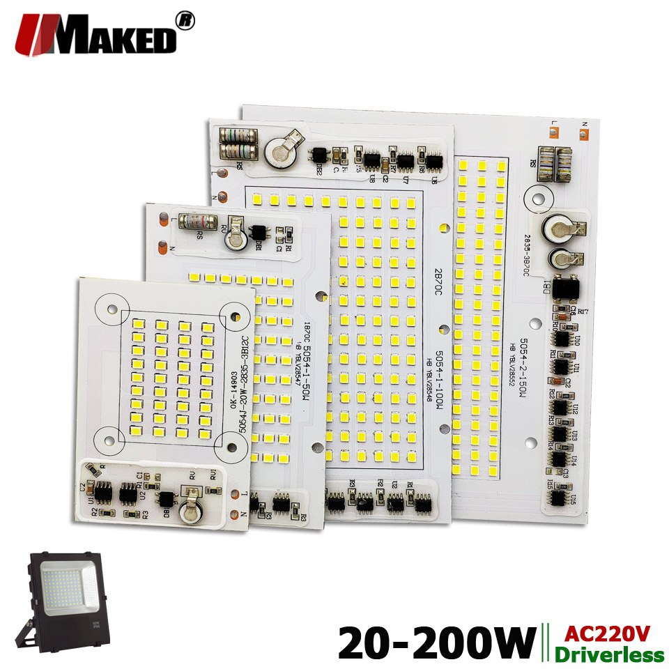

    W tego typu naświetlaczach zasilacz CC (wielokanałowy) jest zintegrowany na jednym MCPCB z matrycą diod LED. Nie ma możliwości przeprowadzenia w prosty sposób takiej modyfikacji (pomijając konieczność demontażu/rozklejenia tego naświetlacza).

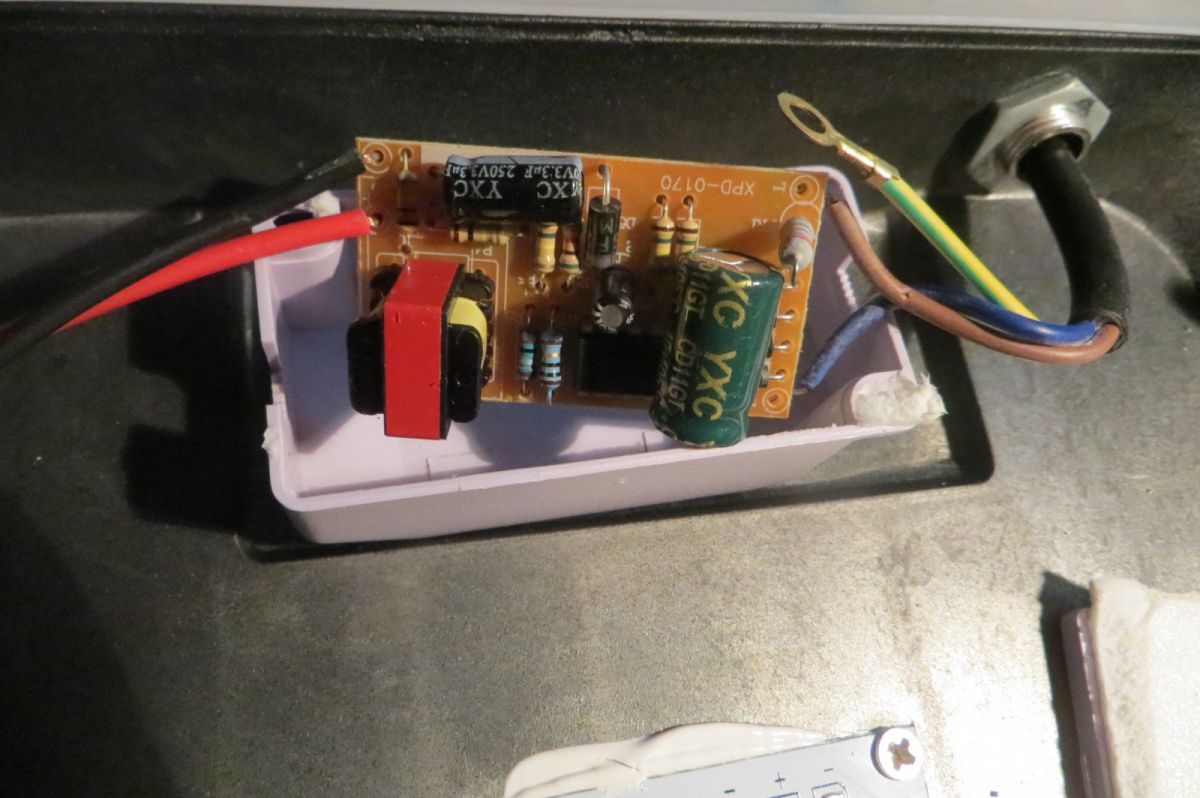

  • #6 19927321
    Mateusz_konstruktor
    Poziom 37  
    Posty: 4257
    Pomógł: 270
    Ocena: 1106
    Przeróbka mocno problematyczna, najrozsądniej wymienić na inny model nawet pozornie na tym na początku tracąc.
    Ze względu na wewnętrzną budowę nie można zastosować popularnych regulatorów mocy włączanych między gniazdo sieciowe 230V a np. szlifierkę. Krytyczną kwestią jest prawdopodobieństwo zasilacza wewnętrznego będącego w postaci prostokątnej kostki zalanej masą podobną do silikonu czy kleju, tak to zazwyczaj jest wykonane w naświetlaczach przewidzianych do montażu na zewnątrz. Samo zmienienie rezystorów ustalających wielkośc natężenia prądu jest generalnie możliwe, ale usunięcie tej masy jest ciężkie do wykonania bez uszkodzeń elementów elektronicznych i potem pojawia się równie duży problem wokół ponownego zabezpieczenia przed dostawaniem się wilgoci i porażeniem prądem elektrycznym. Samo otworzenie obudowy też może przynieść szereg problemów.
    Jak znajdę, to wrzucę zdjęcie takiego zasilacza z wnętrza.

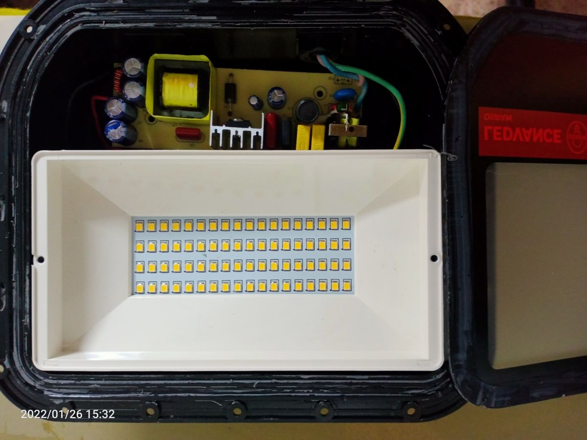

    Znalazłem w jednym z wątków na Elektrodzie:
    Regulacja natężenia światła w naświetlaczu LED 230V/50W - jak zmniejszyć moc oświetlenia?

  • #9 19927412
    jarek_lnx
    Posty: 22660
    Pomógł: 4184
    Ocena: 6086
    @Mateusz_konstruktor Miał byś rację gdyby tam był przetwornica, ale nie masz racji, to zestaw liniowych źródeł prądowych.
    Zdaje sobie że regulacja napięciowa, w zakresie w którym źródła prądowe przestają stabilizować, działa kiepsko i wprowadza wrażliwość na niewielkie wahania napięcia spowodowane zmianami obciążenia sieci, ale czasami ludzie poszukują takich prymitywnych rozwiązań.
    Są szanse że da się to regulować sterowaniem fazowym (ściemniaczem na triaku).
    Gorzej jeśli to jeden z układów który zmienia ilość zasilanych LEDów w zależności od wartości chwilowej napięcia.
    Lepiej poszukaj zdjęcia dowolnej lampy z LEDami na MCPCB zobaczysz że nie mają oddzielnego zasilacza tylko prymitywny liniowy - tani zasilacz na PCB wraz z LEDami

    Mateusz_konstruktor
    Poziom 37  
    Posty: 4257
    Pomógł: 270
    Ocena: 1106
    Co powiecie na pomysł samochodowej folii przyciemniającej?
    @jarek_lnx
    1. Zasilacza liniowego w naświetlaczach nie spotkałem, to byłoby jednocześnie rozwiązanie bez sensu. Przykładowe zdjęcia z Elektrody:
    2. Odnalezienie egzemplarza lampy o zasilaczu zabudowanym na wspólnej płytce nic nie wnosi do tematu. Tutaj chodzi o fakt stosowania zasilacza typu przetwornica, a nie typu liniowego. Przypominam: piszemy o naświetlaczach większej mocy przystosowanych do pracy na zewnątrz.
  • #13 19927579
    jarek_lnx
    Posty: 22660
    Pomógł: 4184
    Ocena: 6086
    Jeśli coś jest kiepskie, ale tanie w produkcji, to ma sens, w końcu to producent decyduje co mu sie opłaca a klient ma tą zaletę że się nie zna, więc nie zauważy różnicy
    Przykład takich płytek z liniowym regulatorem (jakbyś chciał twierdzić że jest inaczej, to znajdź cewkę mocy)
    Wnosi, dlatego że są to zasilacze liniowe i chciałem żebyś się przekonał sam, zamiast tłumaczyć mi swoje myślenie życzeniowe.

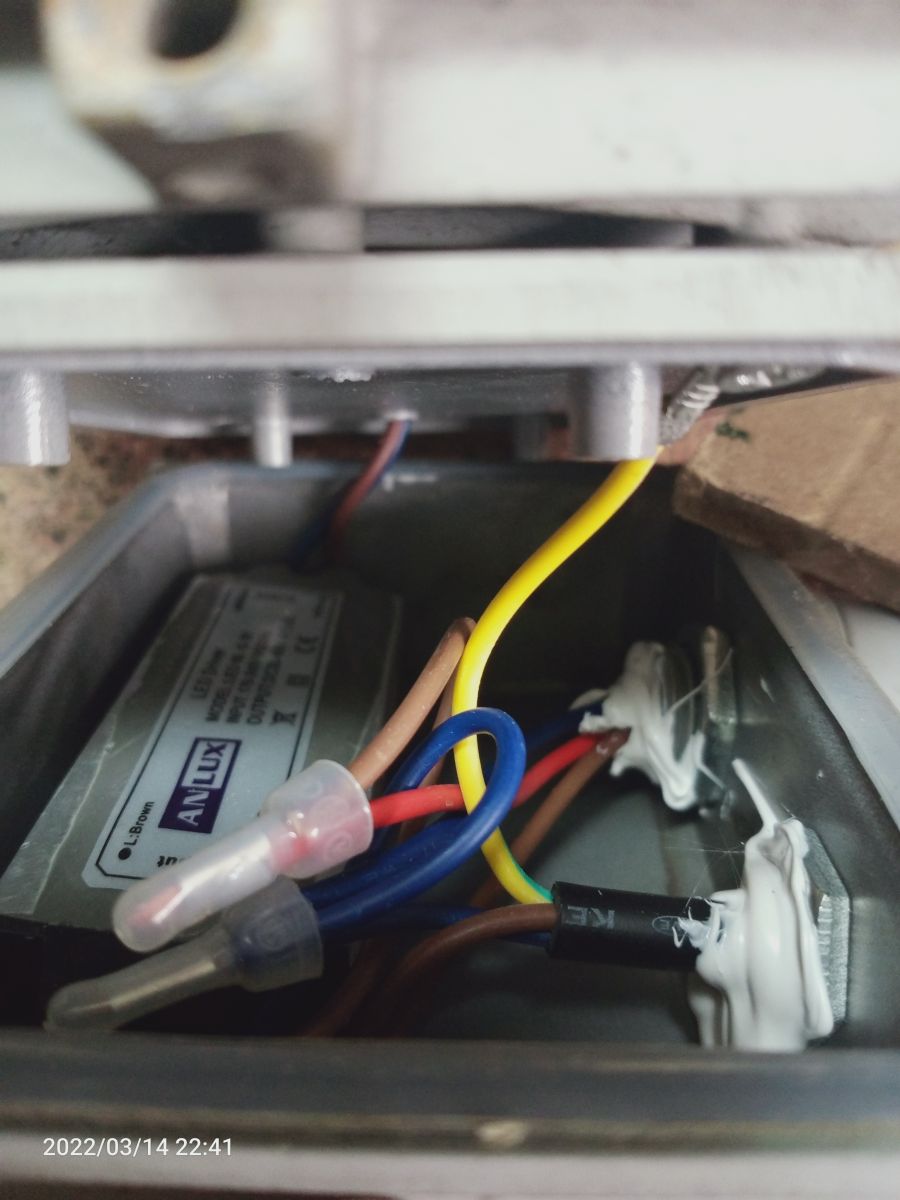

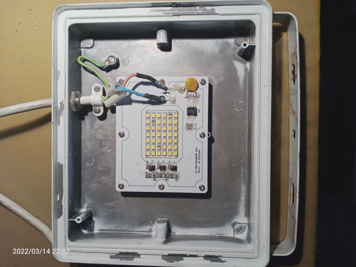

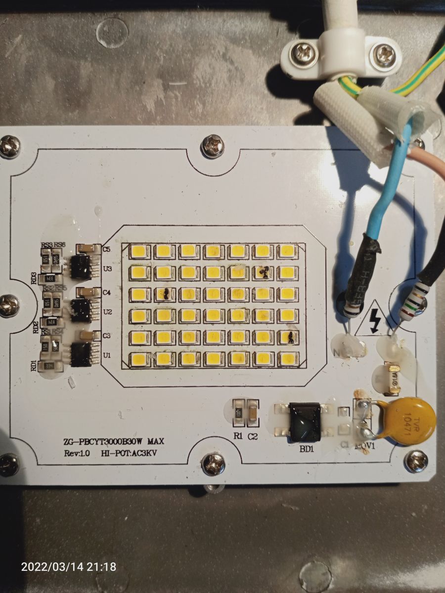

  • #14 19927580
    ta_tar
    Poziom 41  
    Posty: 6466
    Pomógł: 695
    Ocena: 2041
    Ja posiadam rozebraną (naprawioną) lampę 50 W.
    Tak to wygląda w mojej lampie.
  • #15 19927971
    Mateusz_konstruktor
    Poziom 37  
    Posty: 4257
    Pomógł: 270
    Ocena: 1106
    Lab75 napisał:
    W tego typu naświetlaczach...
    Tego, to znaczy którego dokładnie i po czym mamy je rozróżniać? Podzielisz Się z nami wiedzą na ten temat?
    Lab75 napisał:
    ..zasilacz CC (wielokanałowy) jest zintegrowany na jednym MCPCB z matrycą diod LED. Nie ma możliwości przeprowadzenia w prosty sposób takiej modyfikacji (pomijając konieczność demontażu/rozklejenia tego naświetlacza).
    W przypadku modeli o konstrukcji konkretnie przez Ciebie wskazanej jest to jedno z łatwiejszych przedsięwzięć z conajmniej dwóch powodów: łatwy dostęp do podzespołów oraz ograniczenie sprawy do wymiany jednego rezystora.
    Po pierwsze: co powiesz na zamieszczone przeze mnie zdjęcia? Są to zdjęcia oryginalnie stosowanych zasilaczy zbudowanych o przetwornice. Tu widać rozbieżność. :idea:
    Rozmawiamy o naświetlaczach przeznaczonych do pracy na zewnątrz, o adekwatnej klasie IP. Czy jesteś pewien, że również w wyrobach o klasie IP 65 stosowane są rozwiązania przez Ciebie wskazywane? Możesz podać model choć jednego naświetlacza tak zbudowanego?
    Prymitywne rozwiązania mogą być, ale takie wynikające z poznania faktycznie zastosowanego rozwiązania zamiast radzenia "w ciemno" w obliczu stosowania również drugiego rozwiązania technicznego wyłączającego możliwość używania obniżania napięcia zasilania w celu zmniejszenia jasności świecenia.
    Ściemniaczem na triaku nie da się regulować nawet w "Twoim" wariancie ze względu na budowę i funkcjonalność tychże układów opartych o zasadę liniowego źródła prądowego.
    Tylko pytanie: czy to nie są moduły stosowane w naświetlaczach przeznaczonych do pracy nie na zewnątrz? O bezzasadności odnalezienia właśnie takiego przykładu pisałem.

  • #17 19931457
    ta_tar
    Poziom 41  
    Posty: 6466
    Pomógł: 695
    Ocena: 2041
    Chyba nie, gdyż posiadam właśnie rozebrany naświetlacz który pracował na zewnątrz dość długo. Zastanawia mnie tylko sposób zasilania - po co są te oporniki na zasilaniu.

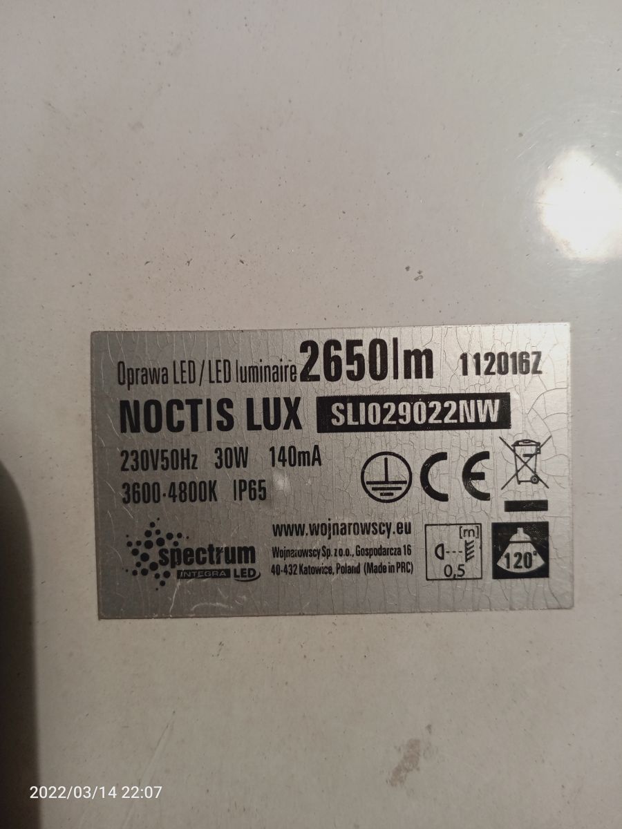

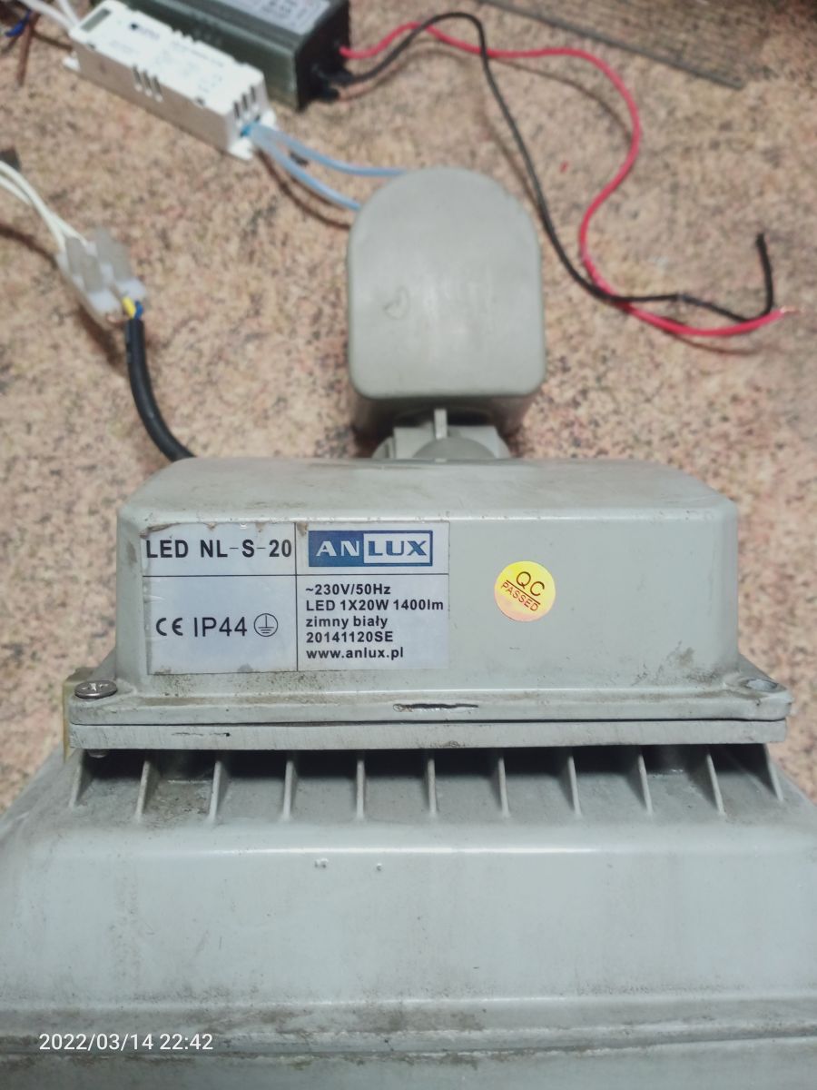

  • #19 19931532
    ta_tar
    Poziom 41  
    Posty: 6466
    Pomógł: 695
    Ocena: 2041
    Możesz, dla zupełnej pewności, zamieścić dokładny opis producenta?
    Proszę bardzo:
    Regulacja natężenia światła w naświetlaczu LED 230V/50W - jak zmniejszyć moc oświetlenia? Regulacja natężenia światła w naświetlaczu LED 230V/50W - jak zmniejszyć moc oświetlenia?
  • #20 19931536
    Mateusz_konstruktor
    Poziom 37  
    Posty: 4257
    Pomógł: 270
    Ocena: 1106
    @ta_tar
    Czy gdziekolwiek jest wspomniane o przeznaczeniu do używania na zewnątrz?
  • #21 19931547
    ta_tar
    Poziom 41  
    Posty: 6466
    Pomógł: 695
    Ocena: 2041
    Czy IP 65 nie wystarczy? A czy na innych jest napisane "do użytku na zewnątrz"? Bo ja nie spotkałem się z takim opisem.
    P.S. Swoją drogą powiem że prawie półgodziny trwało otwarcie tego "dziadostwa". Ślady po silikonie i oderwanej farbie widać na zdjęciu.

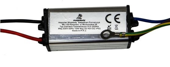

  • #22 19931559
    Mateusz_konstruktor
    Poziom 37  
    Posty: 4257
    Pomógł: 270
    Ocena: 1106
    @ta_tar
    Nie wystarczy. Jest jeszcze zakres temperatur. W zimie od np. -30°C do +40°C w lecie.
    Dlatego są te wykonania z zasilaczami zalewanymi, które przedstawiłem.

    To ja Tobie też przedstawię naświetlacz z zamkniętym zasilaczem:
    a lampa ma tylko IP 44 i jest montowana na zewnątrz i tak wygląda:

    @ta_tar
    Przeznaczenie do pracy na zewnątrz, a IP klasy 65 to dwie różne kwestie. W tym wątku kluczowy jest fakt wykonania do używania na zewnątrz i związana z tym budowa zasilacza w postaci zalanej masą podobną do silikonu.
    Z lampą z ostatniego postu wszystko się zgadza: do montowania na zewnątrz choć nie odporna na np. deszcz.

    To nie jest regulator liniowy, tylko impulsowy :)
    Wysokonapięciowy tranzystor podłącza łańcuch LEDów (o dobranym napięciu przewodzenia) do zasilania, na taki kawałek półokresu, by poszła na nie nominalna moc.
