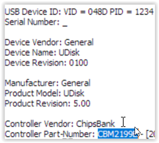

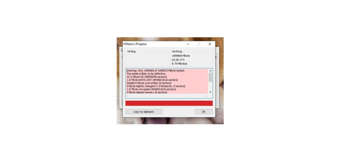

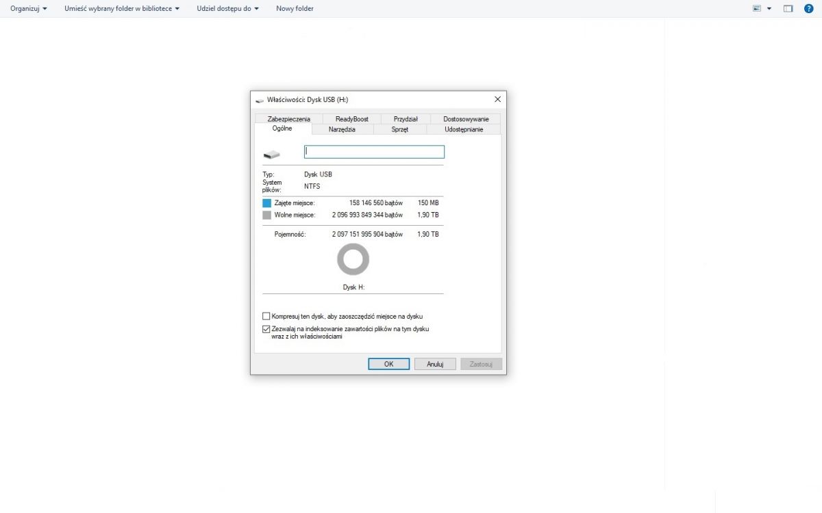

    Witam kupiłem Pendrive jak na zdjęciu z napisem Huawei 2TB ale okazało się ze w rzeczywistości posiada mniejsza pojemność sprzedający zwrócił połowę i pozwolił zostawić go ale jak przywrócić właściwa (geometrie) pojemność i jakiej pojemności by dokładnie było bo wychodzi w programie że 24gb posiada. Ale ani to jakiś typowa wielkość jak 16/32gb czy się mylę czym naprawić go mam jakim programem proszę o pomoc
    Pendrive Huawei fake z zawyżoną pojemnością 2TB

    Witaj. Niech zwróci całość, jest to oszustwo, a ten pen nie jest warty nawet 20 złotych, jak jest sprawny. Takich sprzętów z odpadów produkcyjnych nie można uznać za niezawodne. Domagaj się zwrotu całości (wraz z kosztem wysyłki), a jak oszust, który to sprzedaje chce sprzęt z powrotem - niech pokryje koszty wysyłki zwrotnej.
    Jeśli mimo to chcesz to naprawiać, to sprawdź programem ChipGenius, jakie informacje o tym urządzeniu będzie w stanie wyciągnąć. Tyle że jeśli pokazane jest 24 GB sprawne, to całkiem możliwe, że jest to 32 GB z bardzo dużą ilością defektów.

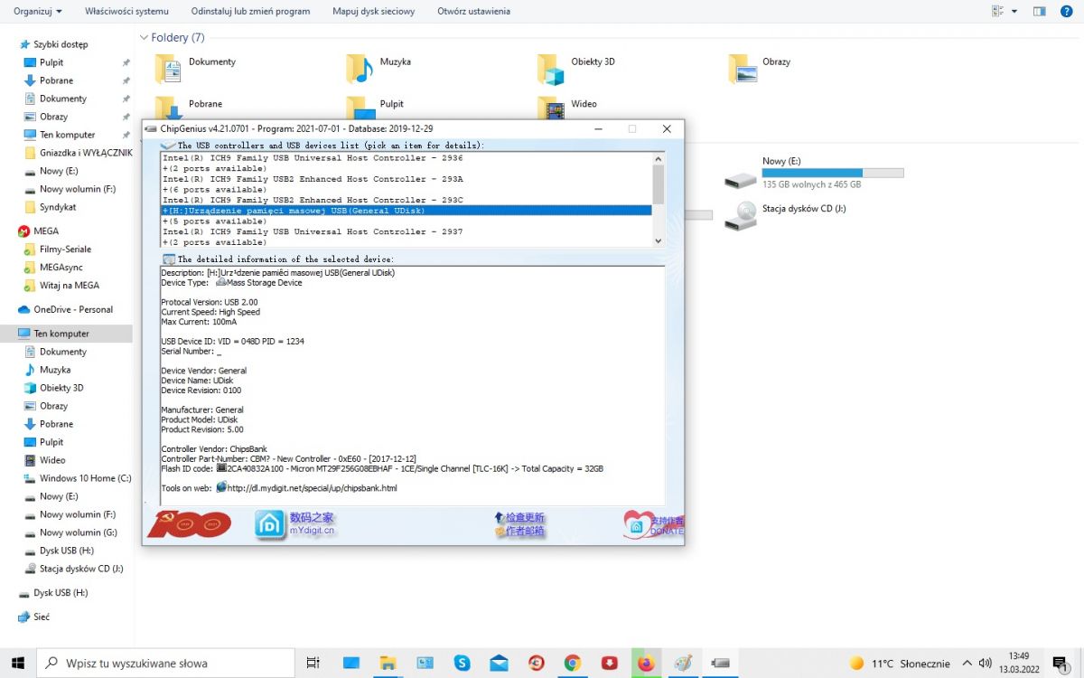

    Takie coś pokazało 32gb wyszło na końcu jak podałeś i co teraz z tym ?

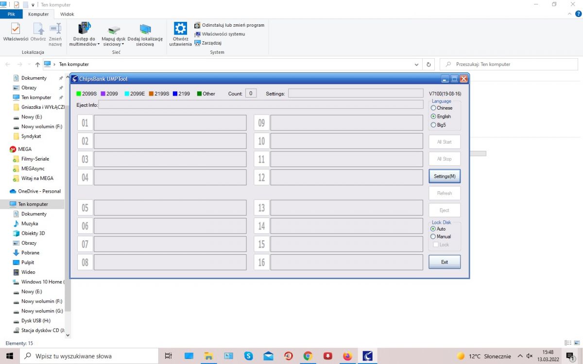

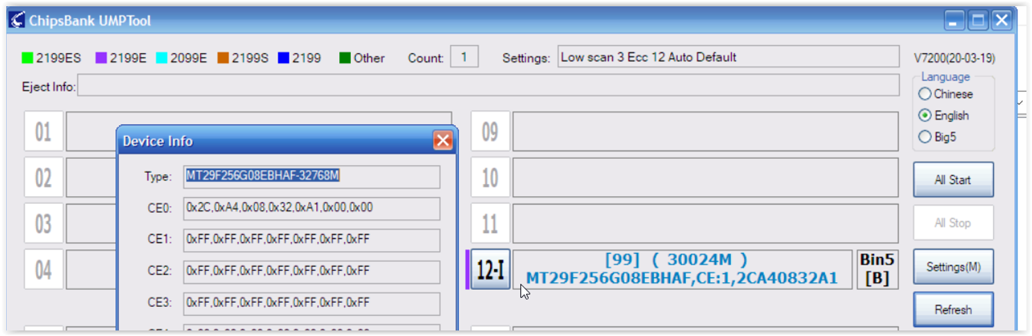

    Jak ten program użyć Chipsbank CBM2099 UMPTool v7100 ?
    Po prostu jedno klikniecie i czekać cierpliwie na zakończenie procesu wgrywania nowego firmware. :wink:
    https://www.elektroda.pl/rtvforum/topic3676197.html#18581363
    Dlaczego nie mogę wybrać start i pendrive wskazać

    Ta wersja programu go nie widzi ...
    Trzeba dopasować odpowiednią, wtedy pojawią się dane pendrive na jednej z 16 pozycji i będzie aktywny przycisk start.

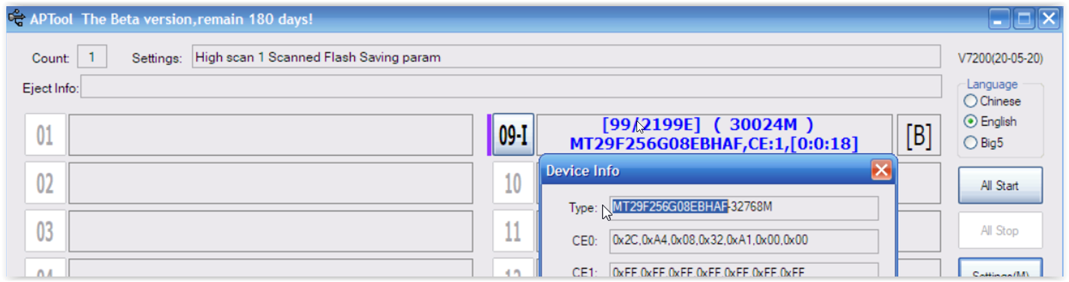

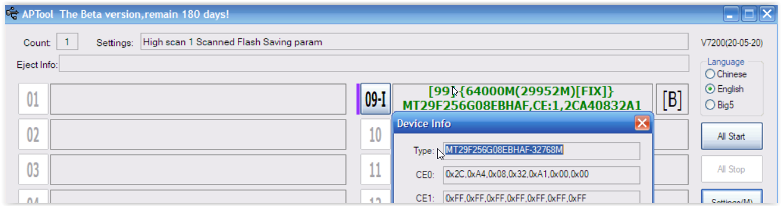

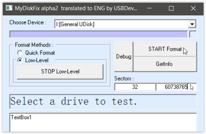

    Od prawej screen pidara skracamy do 48900096 w MyDiskFix
    Pobieramy Aptool dla chipsbanka i znów kolejny fix
    Program Mptool wykryje kontroler z realnym nand

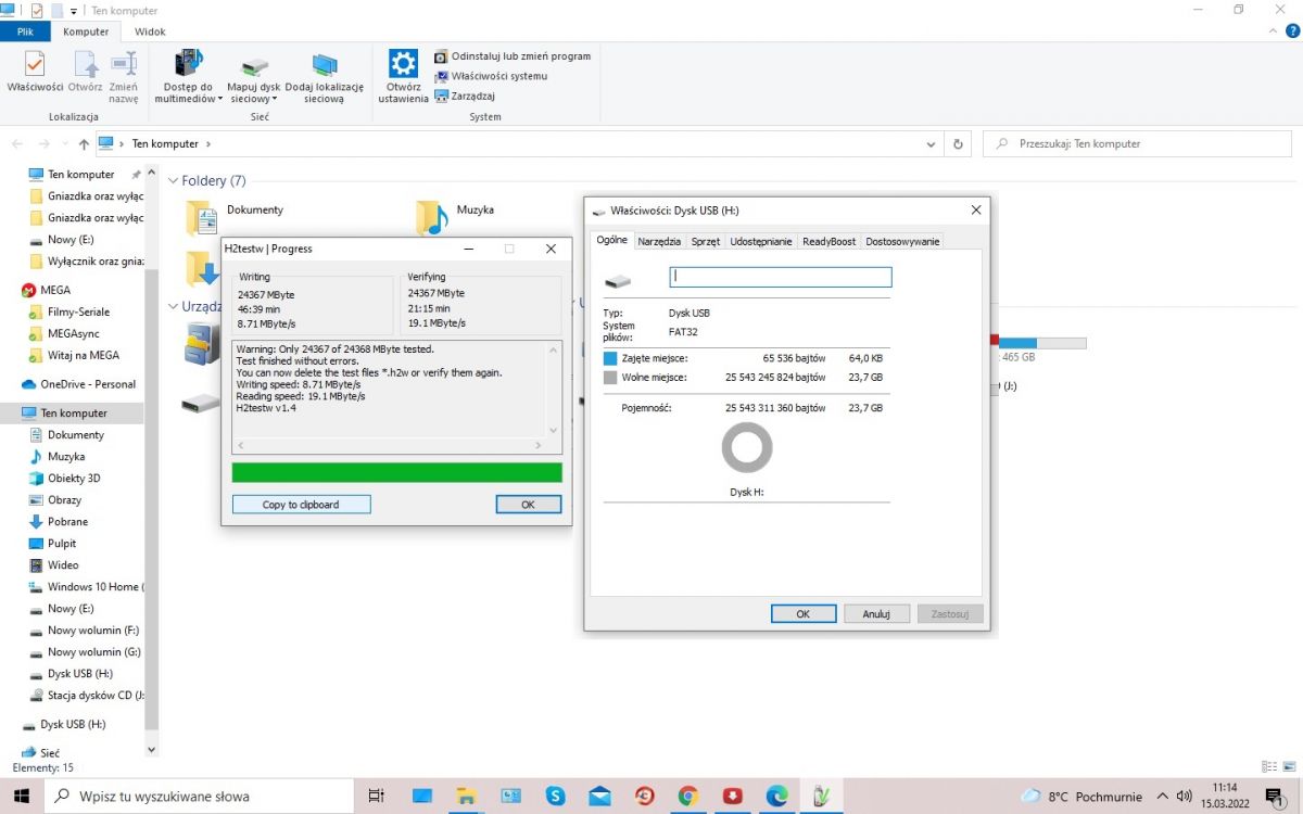

    Zrobiłem tak i sprawdziłem programem Check Flash 1.17.0 i nie wykazało żadnych błędów oraz h2testw pojemność uległa zmianie na prawidłową 24Gb czyli 32 GB z bardzo dużą ilością defektów. Pendrive Huawei fake z zawyżoną pojemnością 2TB

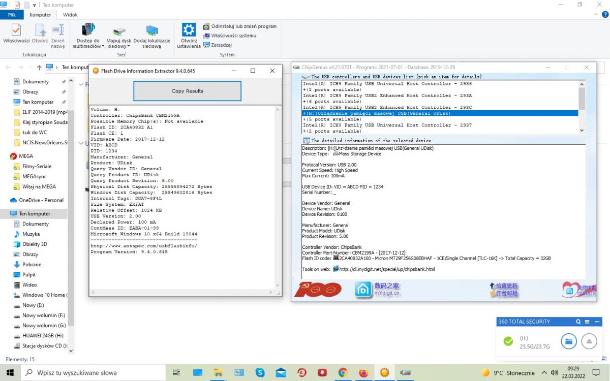

    Najlepiej jak zachowasz sobie odczyty z ChipGenius I Flash Drive Information Extractor (dodaj tutaj do tematu).
    Możesz jeszcze dla pewnosci zrobić "dwa przebiegi" z weryfikacją. :idea:

    Dodałem odczyty zrobiłem dwa przebiegi przebiegły pomyślnie a podejrzewam że dlatego program nie widział Pendriva wczesniej bo był wykrywany jako za duży (pojemnoscią) przez program i dlatego później go wykrył po zmniejszeniu przez programy inne

    Najbardziej zadziałał program Chipsbank UMPTool na pendrive
