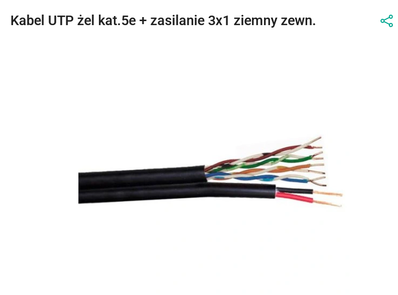

    no właśnie , inwestor nie przypilnował i wyszło jak wyszło .... UTP jest w peszlach ale boje sie że już nie zdołam przeciągnąć nowego kabla - ten UTP+ 2x1 byłby idealny.... Ehh
    A teraz kombinacje alpejskie będą , już sie wystraszyłem że nowe ściany do "prucia" będą...

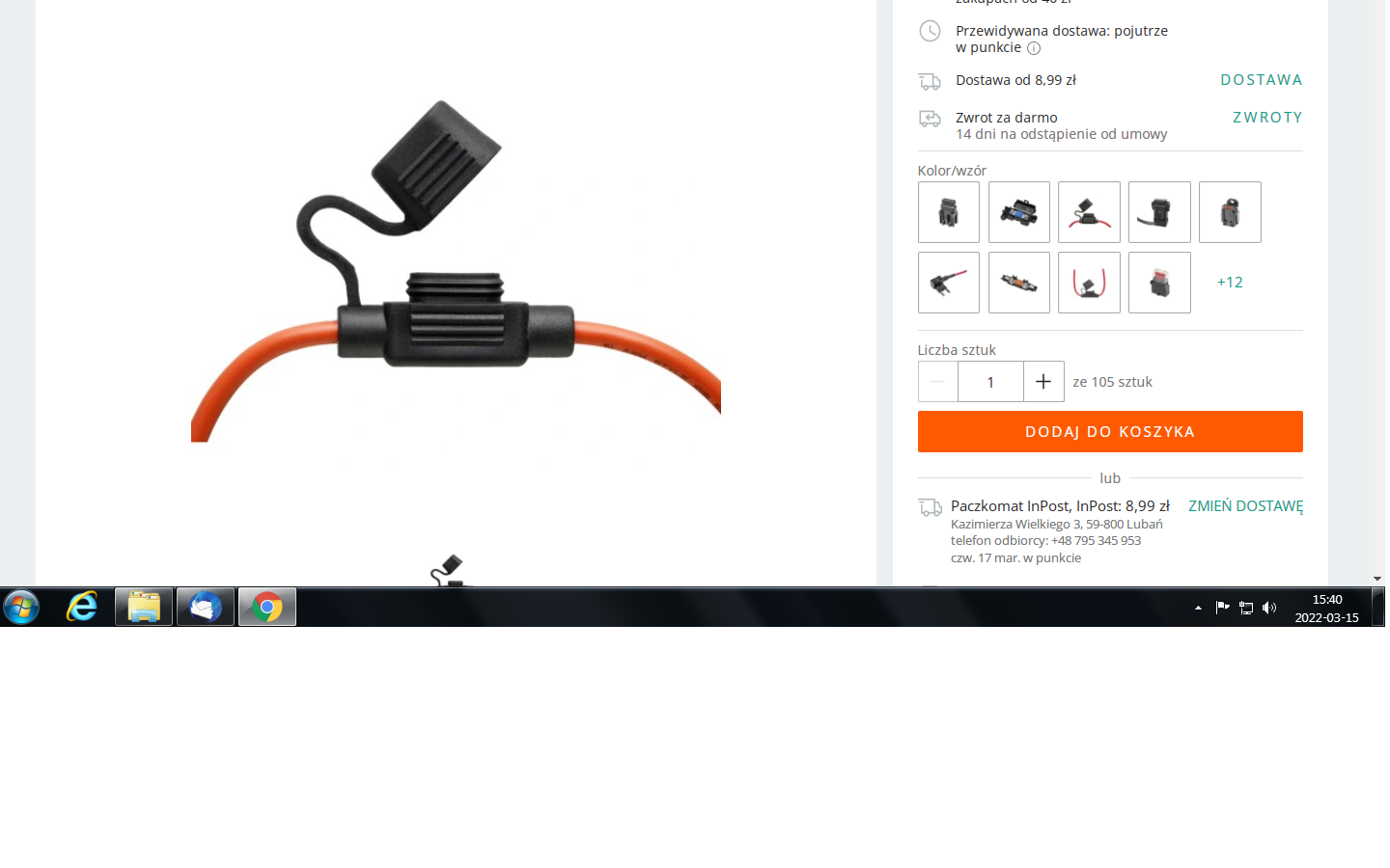

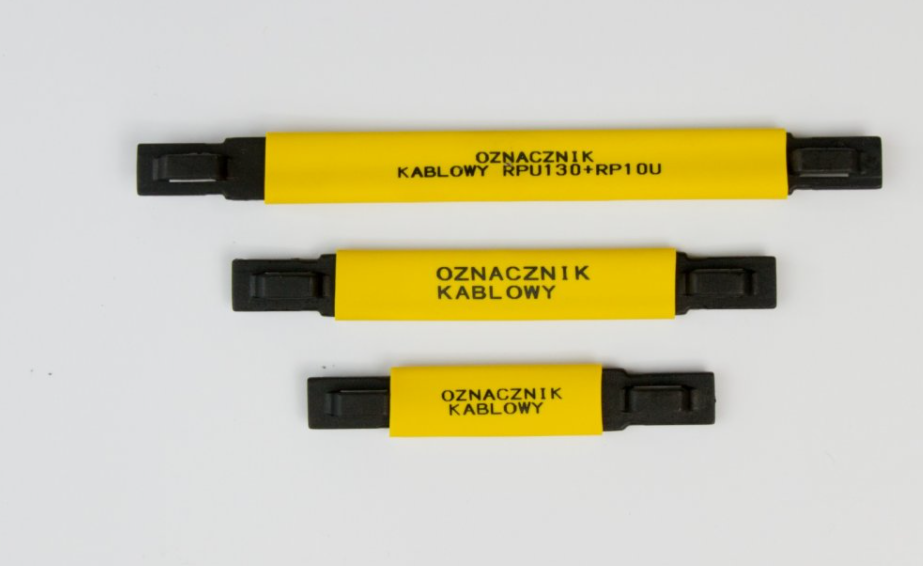

    Kupić oznaczniki na przewody (uwaga 230V) i dać w kilku miejscach, na wejściu, na wyjściu, w miejscach na wysokości człowieka. (itd)
    Dać bezpiecznik topikowy 1-2A (nawet taki samochodowy) w oprawce.
    Cierp ciało co żeś chciało. :D

    Nomen omen, przewód w ogóle nie powinien być widoczny dla człowieka ani narażony na przypadkowe "urwanie". Dzięki bogu jest pod tynkiem ;)
    Resztę już napisałem - bezwzględnie oznaczyć.

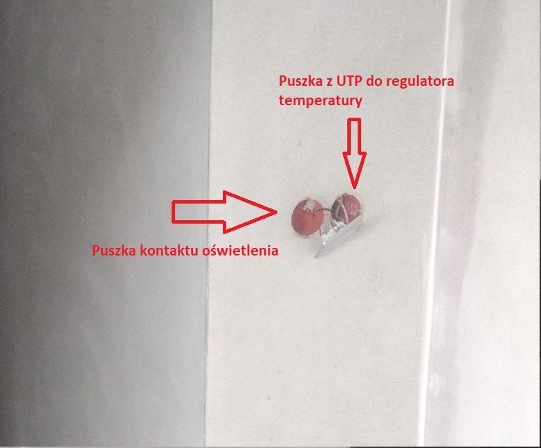

    Tak, podczas składania zamówienia co ma być zrobione podałem link jakie regulatory musze założyć bo one akurat pasowały do serii "kontaktów" z Ospela ... no to teraz jestem w całkowitym kiblu. Ehh
    Jeszcze jest taka opcja że te regulatory są umieszczone w puszce obok puszki do kontaktu z oświetleniem także mógłbym podać jeszcze zasilanie od oświetlania do nich . Tylko wtedy bedą na zabezpieczeniu od oświetlenia a tak to miałem osobne zabezpieczenie na nie .... ehh Ale to może będzie najmniejsze zło ...
    Zasilanie regulatora pokojowego Tech Sterownik F-4z v1 kablem UTP KAT 5e 4x2x0,5 LSOH
    Niewiele to zmieni a zresztą czy każdy regulator masz obok puszki z 230V? Bo wątpię.
