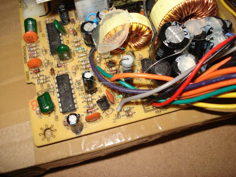

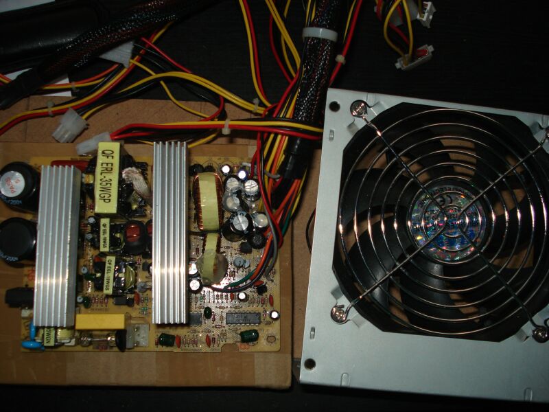

    Ostatnio uszkodziłem zasilacz w dość błahy sposób, otóż połączyłem szeregowo dwie linie +12V z 2 różnych konstrukcji, czego efektem po podłączeniu obciążenia są spalone diody, na zdjęciach poniżej. Niestety nie wiem jakie także jeśli ktoś ma taki zasilacz (albo podobny) lub schemat to proszę o kontakt.
    Z góry dziękuję za odpowiedz.

    Podaj w temacie model zasilacza (Platin Power ATX-420W PFC R 2.1), podaj oznaczenia za scalaków (jeden to TL494 a drugi LM393??)... i jaki on tam niemiecki, jak byk jest napisane Made in China ;)
    ...i przeczytaj sobie:
    https://www.elektroda.pl/rtvforum/topic595877.html

    Dziękuję za zainteresowanie tematem Jeden scalak to TL494 drugi natomiast PJ339CB

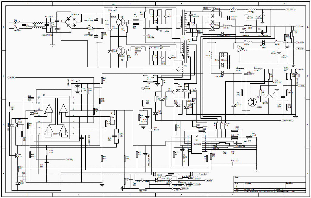

    Zener 6V (jeśli wogóle taki znajdziesz) jako element zabezpieczenia nadnapięciowego na linii "+5V" to za dużo, 5V6 -> też sporo.
    Zobacz jak to jest rozwiązane w załączonym Microlabie 400W.

    Witam to jest wlasnie schemat ktorego szukalem.Mam jeszcze pytanie : W jakich zakresach napieciowych umieszcza sie diody zenera na liniach +12V(na schemacie jej napiecie stabilizacji wyniosi 13V ?) oraz na lini +5V

    Zgadza się - tam jest Zener 13V tyle że ten element ma swoją tolerancje (np. dla BZX79C13 [C -> 5%] zakres Uz przy 5mA podawany przez FairChilda to 12,4...14,1V).
    Kup kilka Zenerek 13V i potestuj reakcje układu zabezpieczającego na wzrost napięcia na "+12V" - odłącz katode Zenerki i dołącz do niej zewn. stab. zasilacz regulowany tak by zasilacz wyłączał się przy ~ 12,6V

    Jeśli podejrzewasz obwód z tym Zenerem, na czas testów nie musisz go podłączać.
    Nie wiem na ile jest Twój zasilacz zgodny z tym schematem 'Microlab 400W' ale widać w nim że do jednego z komparatorów w LM339 podłączone są obwody nadnapięciowe oraz przeciążeniowy (tego drugiego lepiej nie odłączaj).

    Odpiąłem dioda zenera (ta z obwodu +5V - była tam 4V7) jak pan radził i zasilacz działa.
    Widocznie powinna tam być jakaś o innym napięciu jaka pan sugeruje?

    5V ±5% -> 4,75V ... 5,25V
    Z powyższego widać że dostępne Zenery (... 5V1 , 5V6 ...) nie wystarczą - może połączona szeregowo z 4V7: 1N4148 jest zwarta ?

    Wlutowałem tam zenerkę 6V2 akurat taka miałem (sklepy nieczynne w końcu święta) i zasilacz działa poprawnie, a napięcia tez takie jak dawniej.
