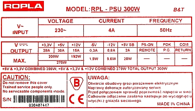

    ROPLA model: RPL-PSU 300W - padł zasilacz i od czego zacząć naprawę?
    No - właśnie padładł...
    Znaczy się - po zwarciu kabelków (zielony - czarny) i w celu uruchomienia samego zasilacza nie obciążonego płytą główną.
    - wiatraczek przez chwilę kręci się, a potem zdycha, a sam zasilacz nie jest w stanie zasilić czegokolwiek. Jest to ROPLA model: RPL-PSU 300W.
    W zasadzie - mógłbym go olać i kupić nowy, ale chciałbym się pobawić w naprawę. Od czego zacząć i co w tym złomie mogło paść?
