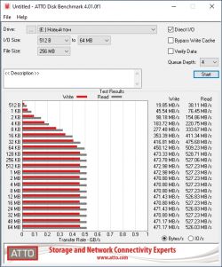

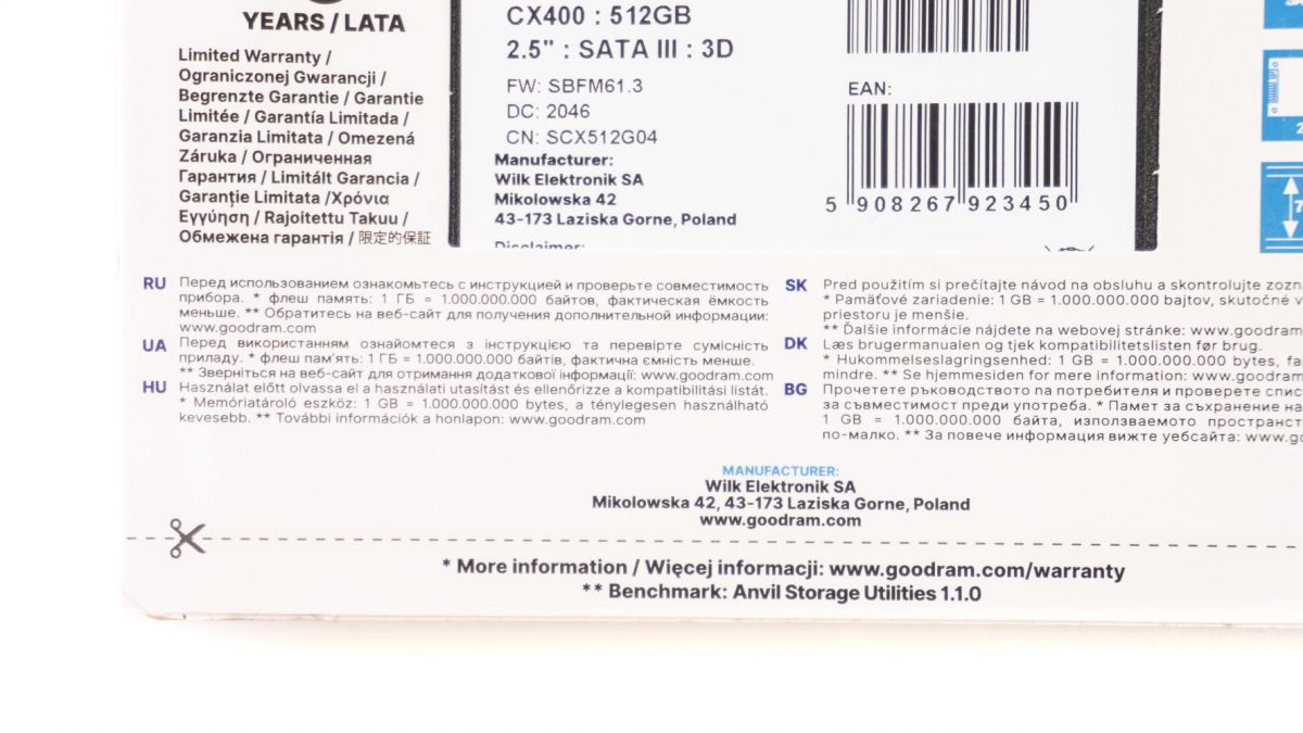

    teoretycznie tam powinien by kontroler Phison PS311-S11
    GOODRAM SSDPR-CX400-512-G2 - SMART, brak żywotności GOODRAM SSDPR-CX400-512-G2 - SMART, brak żywotności
    Firmware ( SBFM61.3 ) jak na opisie z stickera i poniej
    Filmik Link
    Opis Link
    GOODRAM SSDPR-CX400-512-G2 - SMART, brak żywotności GOODRAM SSDPR-CX400-512-G2 - SMART, brak żywotności GOODRAM SSDPR-CX400-512-G2 - SMART, brak żywotności
    Test programem (od Вадимом Очкин) potwierdza ,e to ctrl Phison i pamiéc 64-warst TLC od Toshiba (TA8BG53AII )

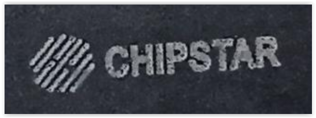

    CHIPSTAR :?:
    • test Maxio.zip (27.34 KB) Musisz być zalogowany, aby pobrać ten załącznik.

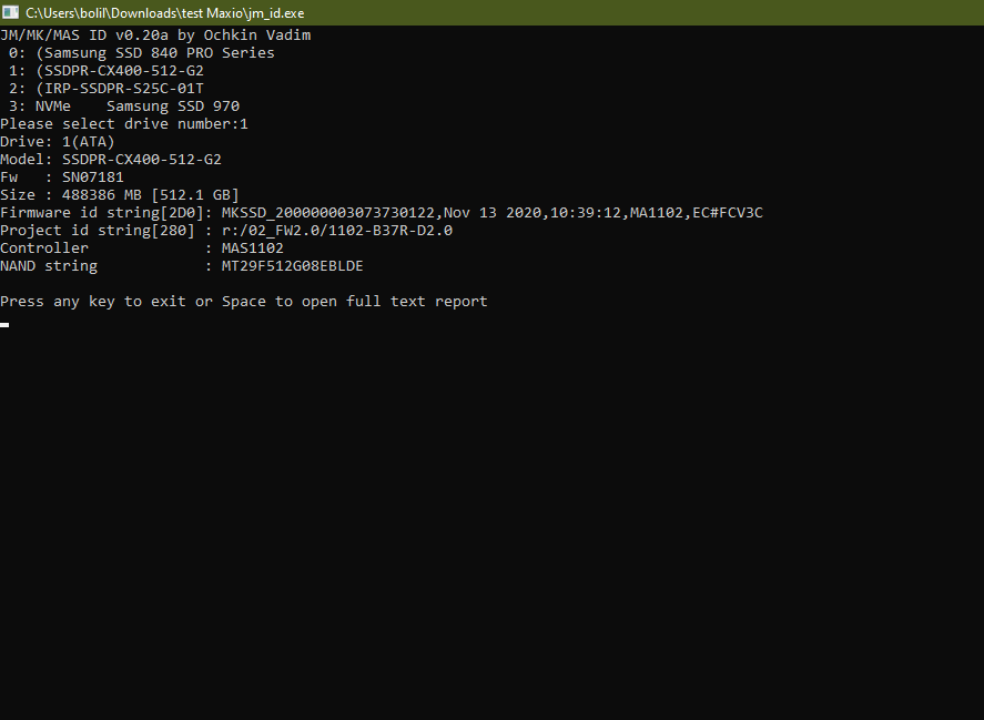

    W sekcji do pobrania mam tylko to GOODRAM SSD firmware updater_20211026.exe moge tym uaktualnic?
    Co by można tam wsadzić zamiast aktualnego FW i czym to zrobić?
  • #18 19944809
    pidar
    Posty: 11355
    Pomógł: 1569
    Ocena: 3580
    @bolila Ustamy wreszcie jaki to kontroler (nie "bój się" :wink: oprogramowania z mojego wszcześniejszego załącznika). :idea:

  • #19 19944873
    bolila
    Posty: 47
    Ocena: 2
    Wczoraj przeskanowałem tym programm dysk i wyszło że to ten gorszy 2 kanalowy
    • GOODRAM SSDPR-CX400-512-G2 - SMART, brak żywotności unknown_2022.03.22-23.53.png (29.48 KB) Musisz być zalogowany, aby pobrać ten załącznik.
