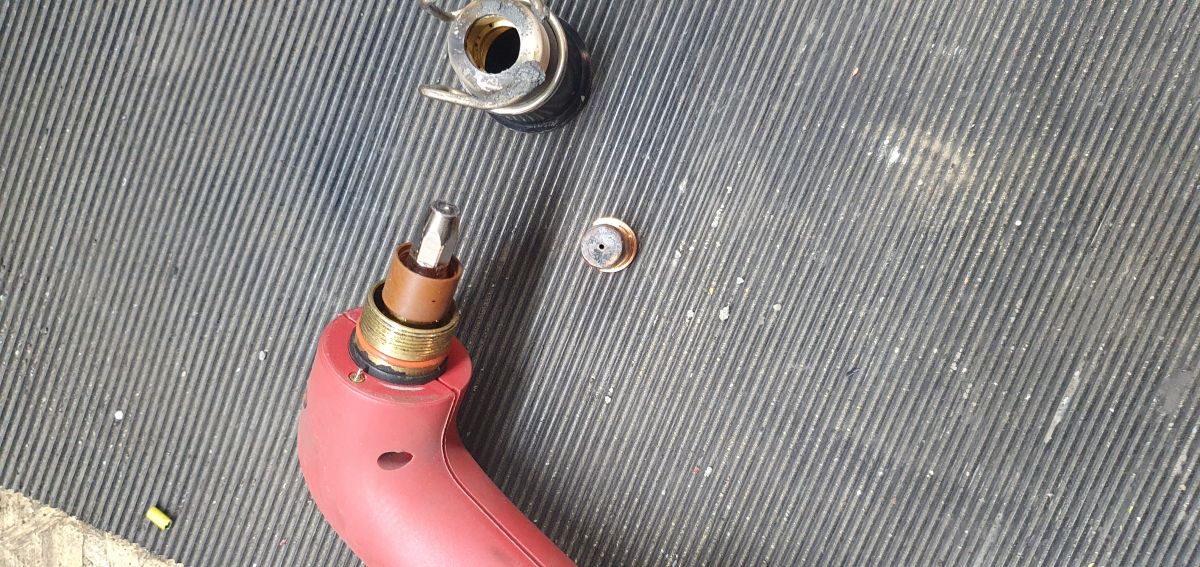

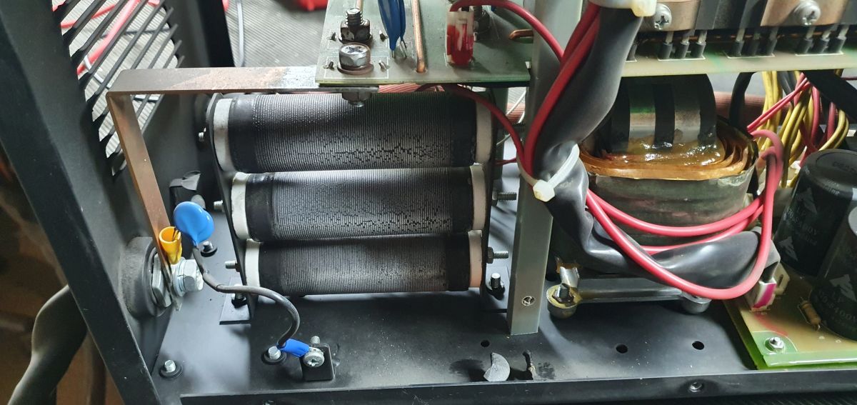

    Witam, jak w temacie- przeciągarka nie odpala. Po naciśnięciu uchwytu"strzela" po czym na ułamek sekundy pojawia się plazma na wyjściu po czym gaśnie, a powietrze nadal leci. Po puszczeniu spustu, powietrze normalnie się wyłącza. Zamieszczam foto środka z różnymi newralgicznymi miejscami urządzenia. Napięcie na wyjściu jest- jak widać po wysterowaniu około 380 VDC jak i na zaciskach urządzenia jak i na uchwycie. Jednak tak jak wspominałem wyżej, urządzenie zapala na ułamek sekundy, po czym nie utrzymuje płomienia. Dodatkowo dodam,że zawsze mnie zastanawiało do czego są równolegle połączone rezystory dużej mocy na jednym ze zdjęć, do których jest podpięty uchwyt- to forma bocznika? Bedę wdzięczny za każde info.

    Witam, nie było czasu walczyć ale ost znow porobiłem pomiary. No więc palnik który po rozebraniu okazuje się że robi odległość pomiędzy elektroda a dysza po naciśnięciu spustu. Czyli "strzelając" jednorazowo po pierwszym naciśnięciu najwyraźniej pojawią się tam jakieś napięcie i prąd. Pokusiłem się sprawdzić co tam będzie, robiąc imitację połączenia części + z - palnika i wystęrowalem. Pojawiło sie 15 ADC na tym połączeniu i 1,1 VDC. Chyba trochę mało co ? Ale tak naprawdę nie wiem jakie tam wartości mają się pojawić i czy ten łuk pomiędzy elektroda robi się z czego? Z głównego bloku mocy tej CUT60? Bo nie ma tam jonizatora . Jak sie zewrze + z - palnika to po jakims czasie czerwienia sie 3 rezystory 32 Ohm ale to pewnie to 15 A plynace przez nie.
    Bede wdzięczny za każde info. Zamieszczam foty poglądowe.
