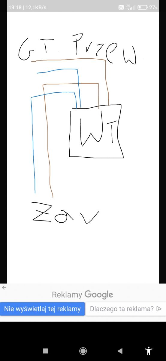

    Proszę o wskazówki.
    Mam na strych wypuszczony kabel 3 żyłowy, na osobnym bezpieczniku i teraz tak. Chcę zrobić, żeby do tego kabla podłączyć np 2x żarówki i łącznik. Próbowałem podłączyć do tego kabla łącznik pojedynczy i od tego łącznika następnie oby kabel do żarówek ale wywala mi bezpieczniki. Co jest nie tak?

  • #3 19948045
    Sobol666
    Posty: 192
    Ocena: 40
    No z głównego kabla do łącznika (L-L, N-N) i od łącznika L-L żarówka i N-N żarówka raczej specjalnie innej możliwości nie ma chyba

  • #4 19948055
    ta_tar
    Poziom 41  
    Posty: 6501
    Pomógł: 700
    Ocena: 2056
    A może tak - L z kabla do łącznika i z L z łącznika do żarówki, następnie N z kabla prosto do N żarówki.
  • #5 19948058
    kokapetyl
    Posty: 13445
    Pomógł: 1787
    Ocena: 2108
    Dziwne połączenie :cry:
    Skoro ciężko Ci narysować, to może zrób zdjęcie jak to podłączyłeś, pierwsze słyszę aby "N" było podłączane do zwykłego łącznika.
    Rysunek dotarł po pięciu minutach.

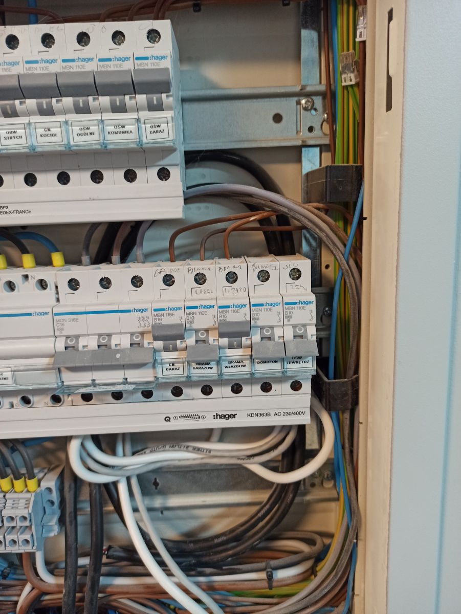

  • #13 19949220
    Sobol666
    Posty: 192
    Ocena: 40
    Podłączenie łącznika strych, zasilacz i timer na szynę DIN
    Więc tak. Dwa dolne bezpieczniki są 1. Domofon 2. Osw zewnętrzne. Do nich jak widać na zdj nie idzie żadna faza jak u pozostałych. Do bezpiecznika "domofon" chce podłączyć zasilacz, żeby uniknąć podłączenia go do gniazdka przy domofonie normalnym zasilaczem.
    2.do bezpiecznika z osw zewnętrznego chce podłączyć timer żeby same się światła włączały i wyłączały. Jak widać na zdjęciu jest jeszcze miejsce na szynie wyżej więc tam by to można było umieścić.
    Nie wiem jak to prościej opisać q narysować tym bardziej.
    Bezp domofon - zasilacz DIN-domofon
    Bezp osw zew- timer światła zewnętrzne
  • #14 19949270
    ta_tar
    Poziom 41  
    Posty: 6501
    Pomógł: 700
    Ocena: 2056
    Niestety z tą twoją wiedzą to będziesz musiał się poddać i poprosić kogoś (elektryka) który to w bardzo prosty sposób ogarnie.
    A na zakończenie pytanie. Czy masz położone przewody do tego co chcesz zamontować a może ty już masz jakieś zasilanie do oświetlenia zewnętrznego i chcesz w ten obwód włączyć zegar.
  • #15 19949277
    Sobol666
    Posty: 192
    Ocena: 40
    Do osw zewnętrznego nie ma zasilania (przypuszczam że to było przygotowane pod zmierzchówke) a do domofou są kable w rozdzielni (widać zwinięte na zdjeciu na drugim planie)
    Myślę, że bym sobie to ogarnal wystarcza jakieś wskazówki ;)
  • #16 19949283
    ta_tar
    Poziom 41  
    Posty: 6501
    Pomógł: 700
    Ocena: 2056
    Czyli sądzisz że oświetlenie zewnętrzne będzie świecić ze "zmierzchówki"?

  • #19 19949448
    Sobol666
    Posty: 192
    Ocena: 40
    No jakby nie było oświetlenia to bym nie pisał w ogóle. Od frontu mam trzy lampy zewnętrzne. Jedno jest na Włącznik, który jest w wiatrołapie a pozostałe dwa założyłem ale nie świeca bo nie są w rozdzielni podłączone do tego bezpiecznika podpisanego "osw zew" jak sądzę. Więc jak mniemam trzeba skąd fazę ukraść i podłączyć do tego bezpiecznika?
    Po prostu do tych lamp nie idzie faza.
  • #20 19949459
    kokapetyl
    Posty: 13445
    Pomógł: 1787
    Ocena: 2108
    Po co? :D
    Ten bezpiecznik już jest podłączony do fazy. :cry:
    Tylko Ty, jako nieobeznany nie widzisz tego. :cry:
