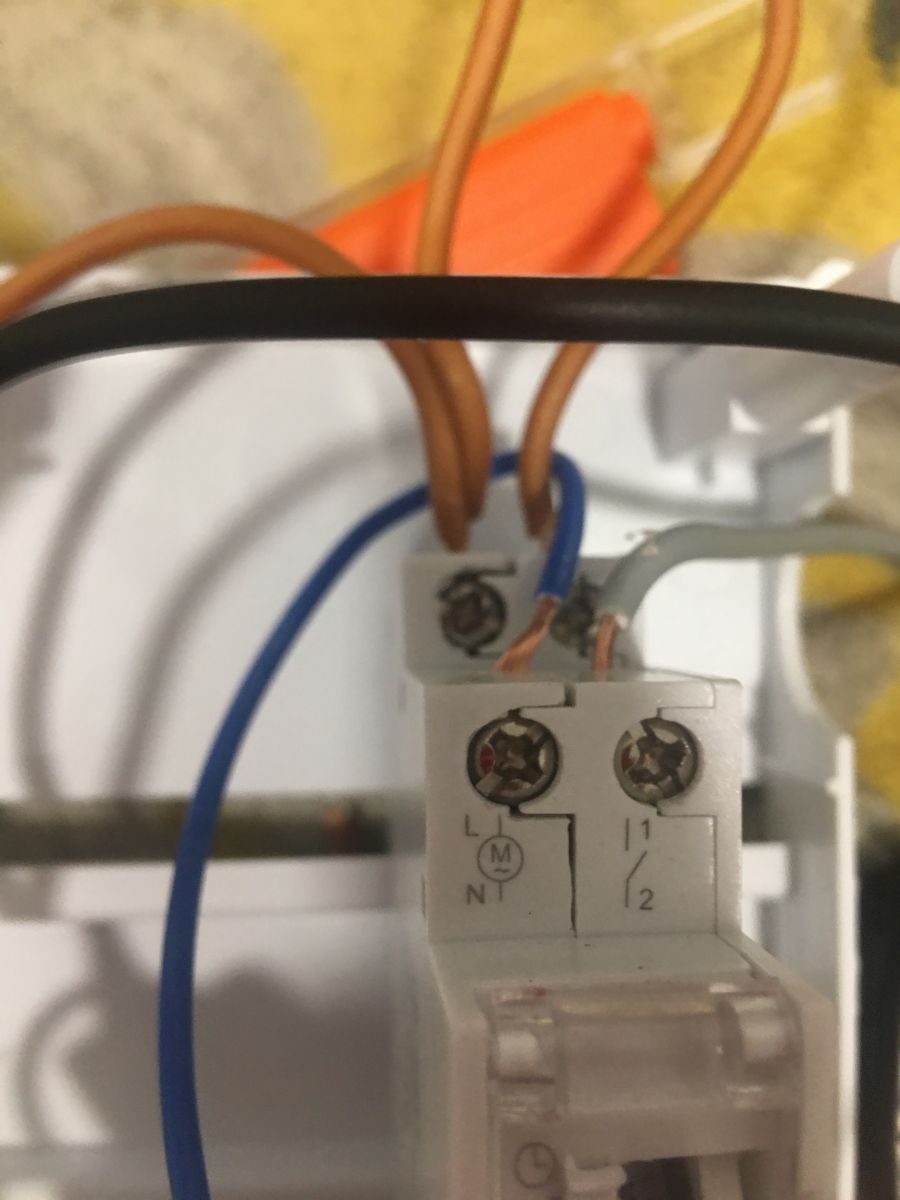

    Przychodzę z kolejnym problemem… Kupiłem w bricomanie wyłącznik czasowy noi.. i nie umiem go podłączyć. Według instrukcji w pierwszym rzędzie wpinamy fazę z rozdzielni i z urządzenia którym chcemy sterować, a w drugim rzędzie tak samo z neutralnymi. Połączyłem tak i kiedy w rozdzielnicy przyłożyłem miernik unit UT15C napięcie wskazywało 110V. Po odłączeniu od wyłącznika czasu dotykając żyły było normalne 230V. ps. zamieniałem też żyły w wszystkich kombinacjach ale w niektôrych nie było żadnego napięcia albo 110V. Problem z połączeniem wyłącznika czasowego na szynę DIN.

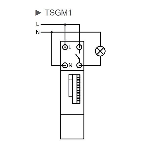

    L i N to zasilanie tego elektromechanicznego programatora czasowego. Pozostałe dwa styki zwierają w zaprogramowanych chwilach. Powinno się to podłączyć w taki sposób (przykładowo):

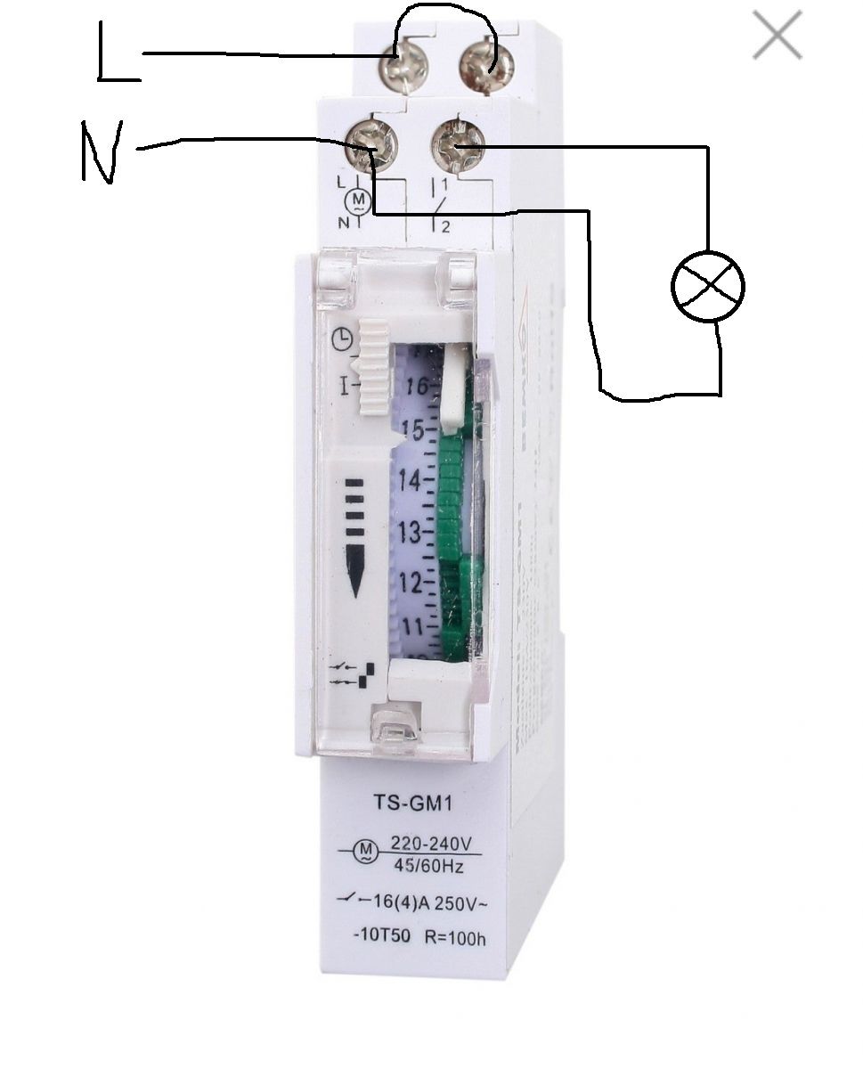

    Musisz podłączyć w ten sposób:

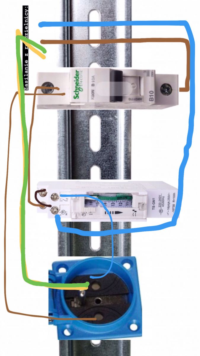

    Trochę głupio spytam ale jeśli chodzi o N to w pierwszym zacisku wpinam ten z rozdzielnicy a w drugim ten co dochodzi mi do gniazdka? Bo fazę z gniazda podłączam bezpośrednio pod zabezpieczenie a fazę z rozdzielnicy do zacisków L i tam robię mostek tak?

    Masz wszystko jasno narysowane. Zamiast symbolu żarówki możesz w to miejsce włączyć dowolne urządzenie (np. gniazdo) byle tylko obciążenie było zgodne z instrukcją.
    A twojego opisu nie rozumiem, lepiej narysuj o czym myślisz.

    Czy ty widzisz że faza idzie do czasówki a nie bezpośrednio go gniazda (brązowy).

    Niestety ale twój sposób daje 110V czy nie może być to tak? Problem z połączeniem wyłącznika czasowego na szynę DIN. Problem z połączeniem wyłącznika czasowego na szynę DIN. Problem z połączeniem wyłącznika czasowego na szynę DIN. Problem z połączeniem wyłącznika czasowego na szynę DIN. Problem z połączeniem wyłącznika czasowego na szynę DIN. Problem z połączeniem wyłącznika czasowego na szynę DIN.

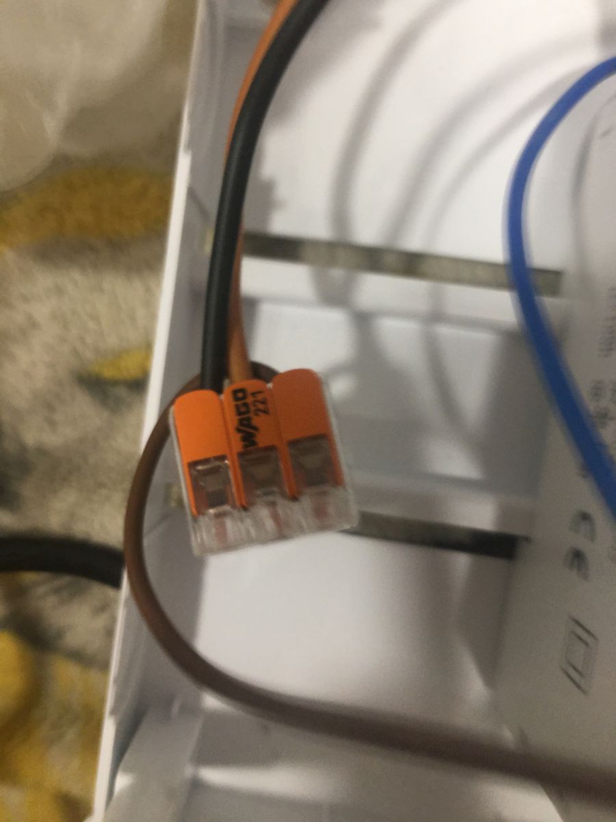

    Tak makabrycznie zarobionych końcówek przewodów to dawno nie widziałem. Zrób tak aby gołe przewody nie były widoczne.
    Widzę że ta praca cię przerasta. Poproś kogoś o poprawne podłączenie bo może być jakaś krzywda z tego co robisz.

    Nie. To nie jest to, ja po prostu obrałem byle jak aby pokazać na zdjęciu czy tak może być bo tamto daje mi 110V i już w końcu nie wiem.

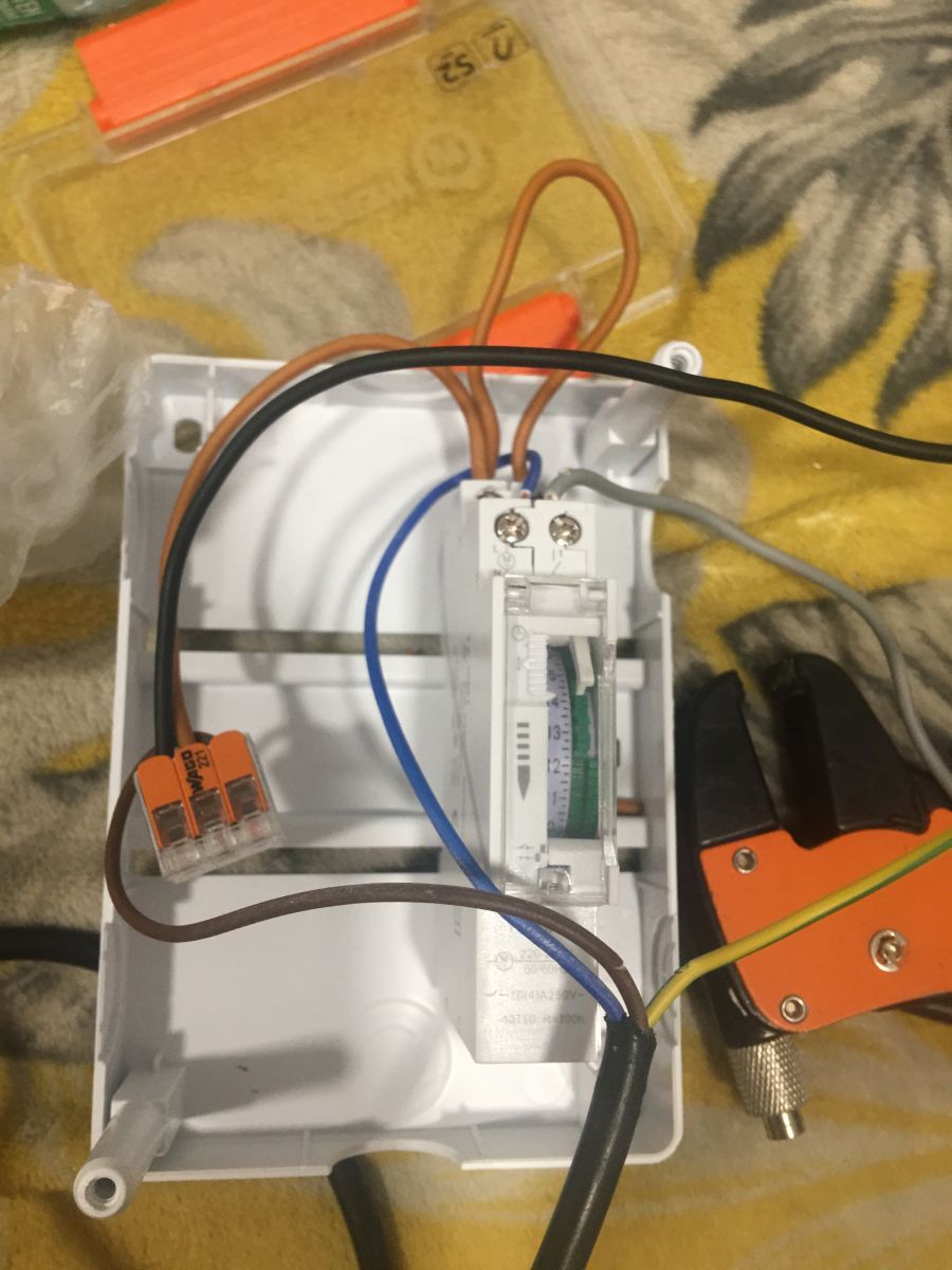

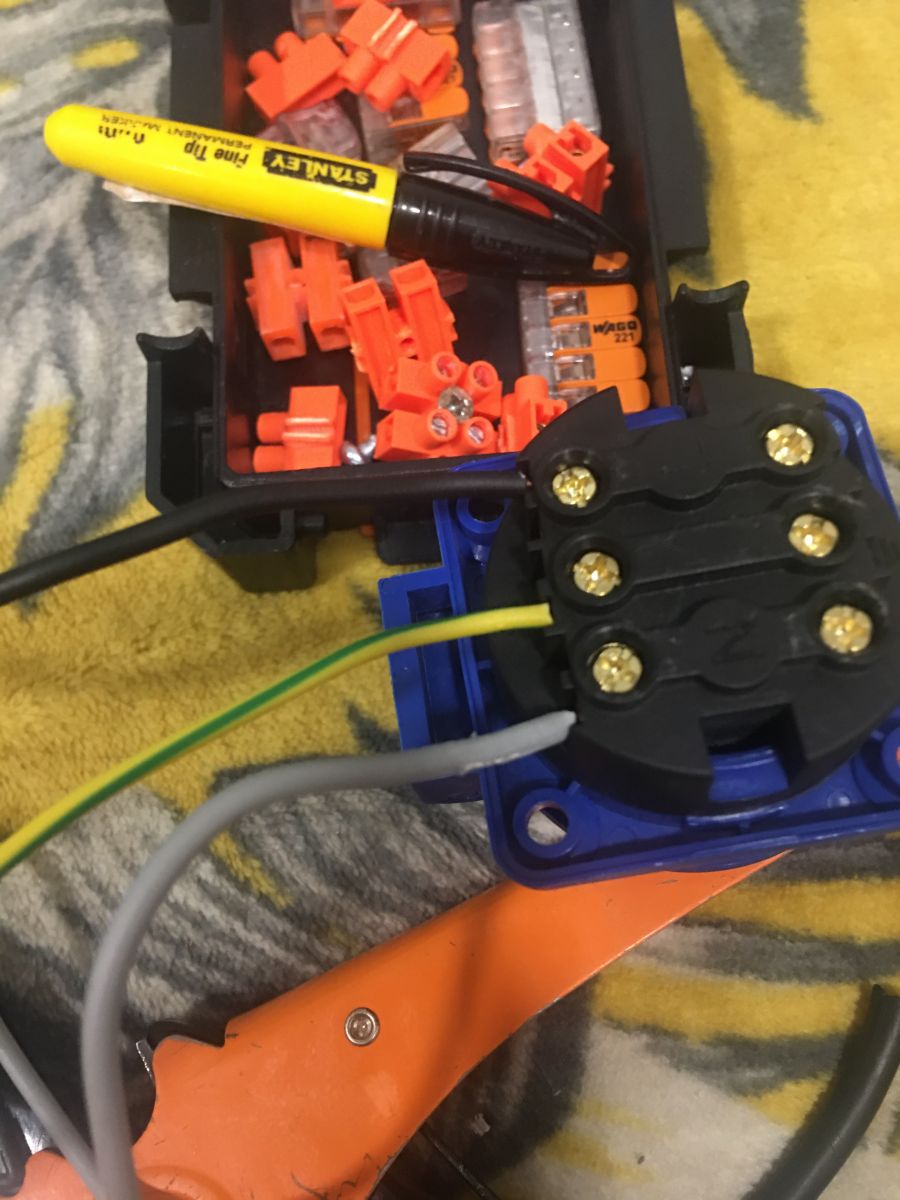

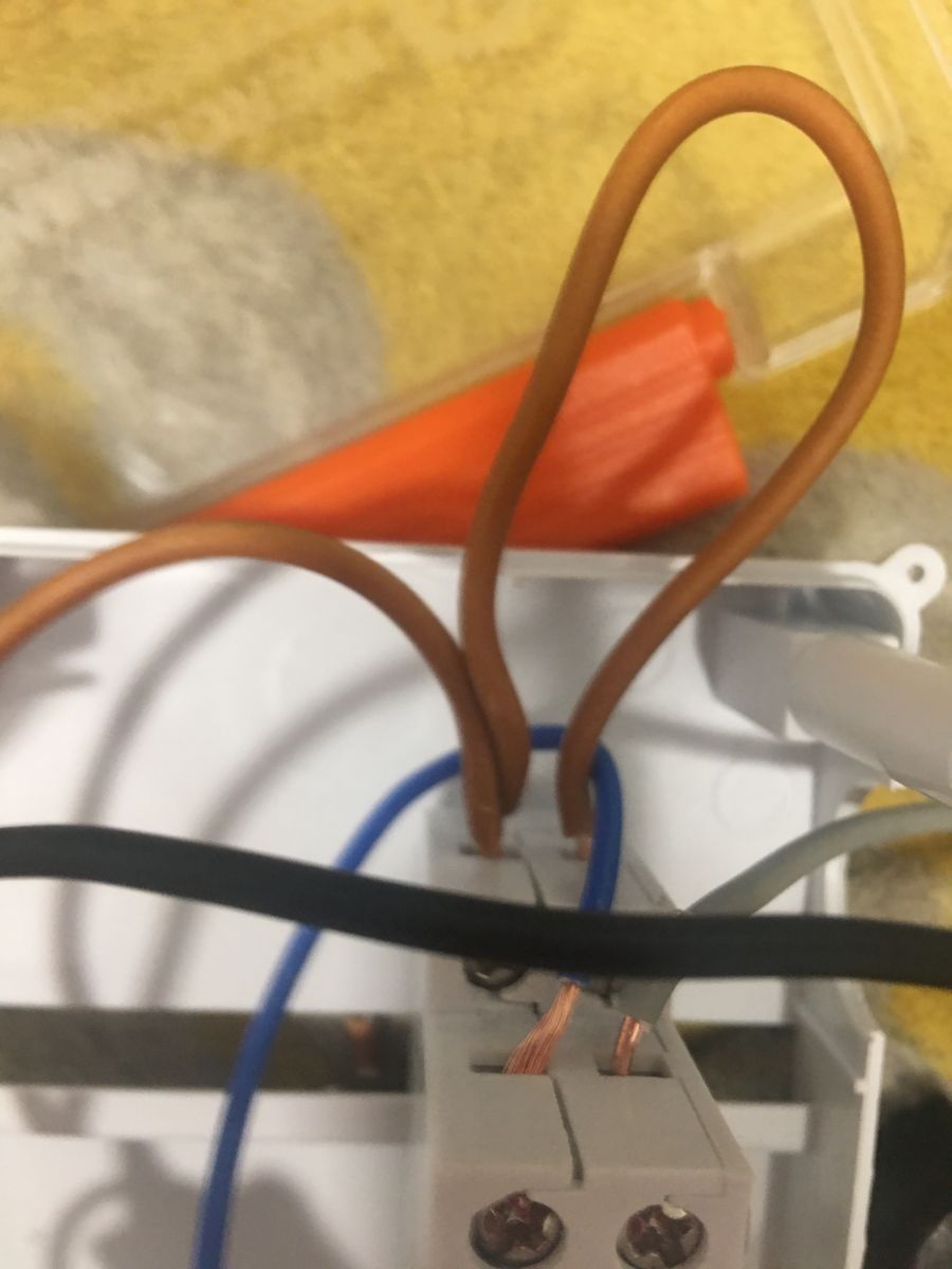

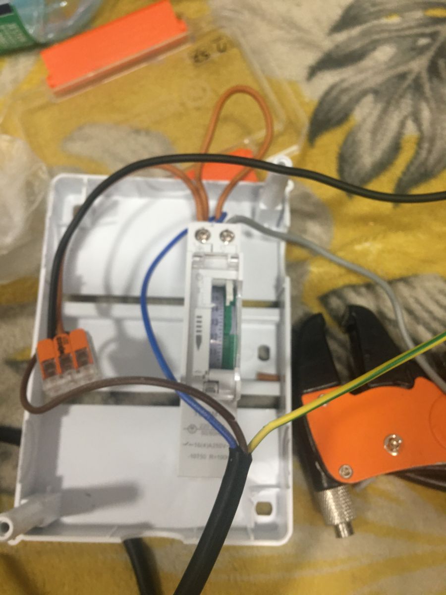

    Na pierwszym zdjęciu widać że podłączyłeś do gniazdka przewód czarny i szary +ochronny.
    Na drugim widać że do przewodu zasilającego (brązowy) podłączone jest czarny+brązowy (pozostałe pomijam).
    Trzecie zdjęcie - z czasówki wychodzi szary przewód (faza).
    Pytanie jest takie. Gdzie w gniazdu jest przewód neutralny (niebieski)?
  • #22 19500429
    Nie zrozumiałeś. To nie jest połącznenie stałe. Dałem pierwsze lepsze przewody dla zdjęcia i nie patrzyłem na kolory. Nie patrz na tym zdjęciu na kolory tylko na to czy taki układ ma być.
    Ponawiam pytanie. Gdzie w gniazdku jest przewód neutralny (czy to ten szary?).
    Nie możesz tak robić bo to tylko wprowadza błędy w podpowiedziach. Masz zrobić na stole tak samo jak na stałe.

    To jest błąd. Szary przewód z czasówki wychodzi z punktu fazy a nie neutralnego.
    Chyba muszę napisać to łopatologicznie.
    1. Z przewodu zasilającego niebieskiego podłącz niebieski do czasówki styk "N". Drugi niebieski podłącz do jednego styku gniazdka.
    2. Z przewodu zasilającego brązowego podłącz brązowy do czasówki styk "L".
    3. Z przewodu zasilającego zielono-zółty podłącz do bolca gniazda.
    4. Z czasówki styk "L" zrób mostek do styku czasówki "1".
    5. Ze styku "2" czasówki podłącz brązowy do drugiego styku w gniazdku.
    Jak to zrobisz, to daj tutaj zdjęcia zanim włączysz to wszystko do sieci.
