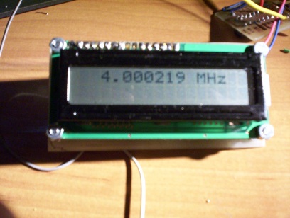

    W opisie doczytałem sie że miernik obsługuje wyswietlacze 16*2, zbudowałem go i chodzi wysmienicie :-) poniżej umieszczam jego zdjecia widok z tyłu i przodu, narazie miernik jest bez przedwzmacniacza, macie może schematy jakiś przedwzmacniazy do mierników czestotliwosci ? bo narazie moge mieżyć tylko sygnały ttl :|

    Jak ktoś by chciał ten miernik zbudowac to radze zwiekszyć pojemnośc kondensatora przy wyprowadzeniu E wyświetlacza z 560pF do około 3nF, przy 560pF wyświetlacz zacinał sie albo wyświetlał bzdury, pozatym miałem problem z zaprogramowaniem pic-a w willemie ale pomogło zwiekszenie Vcc do 6,2V

    Zrobił„em i działał swietnie :) ale niestety juz go popsułem :P ja nie stosowałem tego układu scalonego uciełem cały przedwzmacniacz i zrobiłem prosty na jednym tranzystorku dla mnie to bylo wystarczające rozwiązanie.
