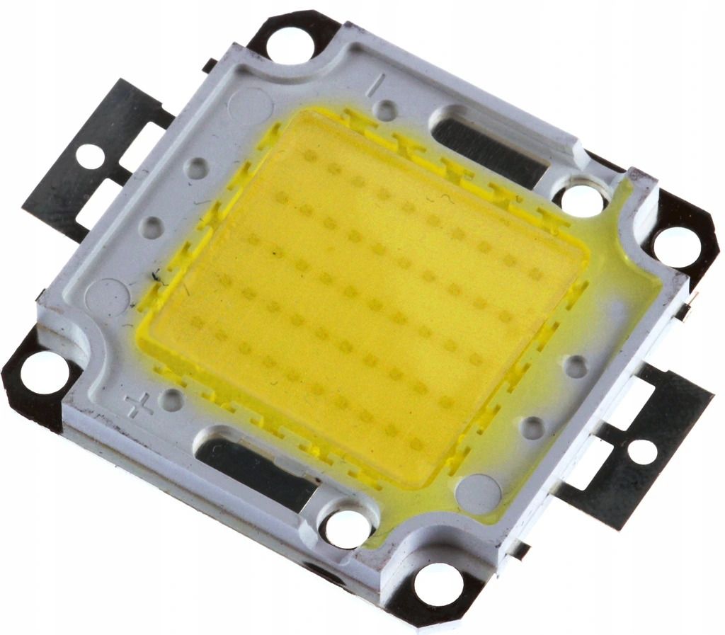

    Czy takie moduły mają wbudowane rezystory czy to tylko szeregowo połączone LEDy ?
    Do takiego modułu nadal potrzebujesz driver - czyli źródło prądowe. Rezystor bez sensu, za dużo strat.

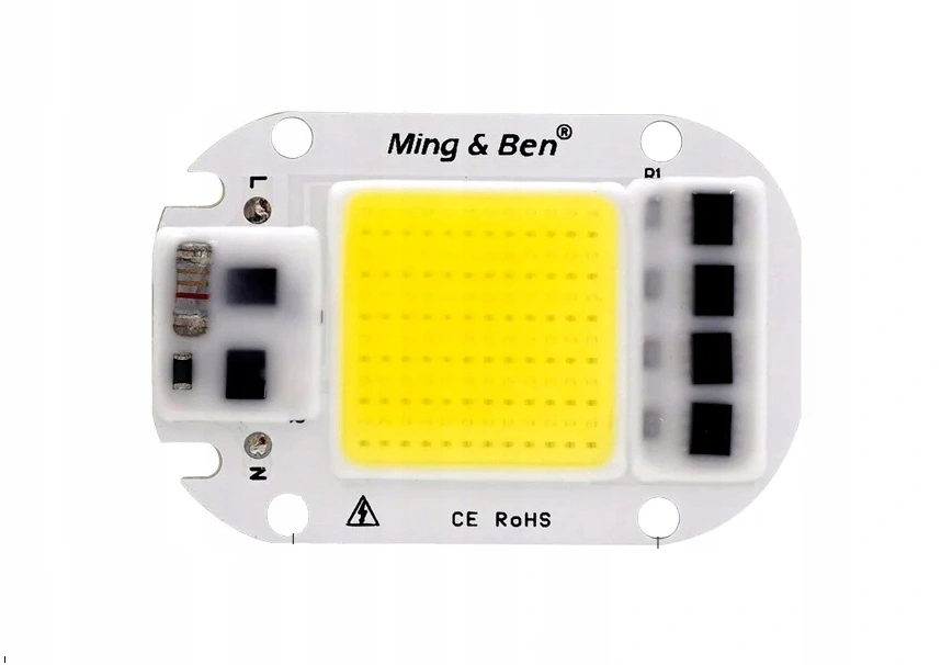

    Wyjątkiem są moduły przystosowane do pracy z napięciem 230V, tam wszystko jest na pokładzie.
    Pytanie o moduły COB LED - czy mają wbudowane rezystory?
    Lecz w przypadku awarii musimy wymienić całość.

    anchilos napisał:
    https://www.luxmarket.pl/product/zasilacz-pradowy-led-50w-1500ma?gclid=EAIaIQobChMI3cel6-j59gIVP49oCR0BugRJEAQYASABEgLFFfD_BwE
    Potrzebujesz takie coś.
    Pozdrawiam,
    Raczej taki:Link, bo podany przez ciebie ma za niskie napięcie wyjściowe.

    szczepan999 napisał:
    napięcie - 30-34V
    Napięcie Wyj.
    21 - 33 V DC
    Pytam z ciekawości, które i dlaczego?
    Jeden Volt za mało ?
    napięcie - 30-34V
    Napięcie Wyj.
    21 - 33 V DC
    1 wolt za mało może przy nieliniowej charakterystyce prądowo-napięciowej spowodować, że moduł pobierze tylko np. około 1000mA prądu przy napięciu 33V.
    Bzdura. 1/3 prądu mniej. 1V mniej przy takim napięciu to kilka - kilkanaście mA mniej. Dla jasności świecenia - praktycznie bez różnicy. Dla trwałości LEDa - zwiększy się wyraźnie. Dla kieszeni też będzie różnica. Na korzyść. Zostanie 43,78zł.
