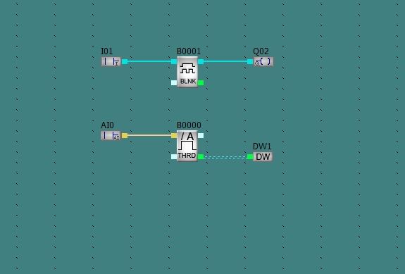

    Dokładnie chodzi o coś takiego:
    Sterownik logo musi zostać bo jest to już działająca maszyna ja ją tylko modernizuję.
    Wymyśliłem sobie że wyślę sygnał analogowy 0-10V z logo do array i zamienię to na częstotliwość. Napisałem nawet już prosty programik ale tu pojawia się problem.
    Siemens LOGO! częstotliwość na wyjściu sterowanie silnikiem krokowym
    Daję napięcie na wejście analogowe sterownika array które jest spięte z analogowym komparatorem progowym. Komparator zapisuję daną wartość w rejestrze DW który przepisuje te dane do generatora fali prostokątnej. Po pojawieniu się stanu wysokiego na wejściu generatora na wyjściu pojawia się jakaś ustawiona częstotliwość. Działa to nawet nieźle ale jest jeden haczyk. Żeby zmienić częstotliwość muszę na chwilę ustawić stan 0 na wejściu I01 i ponownie podać stan wysoki 1. I tu jest moje pytanie. Czy da się tak zrobić żeby częstotliwość zmieniała się bez zmiany sygnału na wejściu I01.
    Będę wdzięczny za wszystkie sugestie. Pozdrawiam.

    Po pierwsze musisz używać bloków z malutkim symbolem "H" oznacza on że obsługuje on szybkie wejścia/wyjścia. Musisz użyć też konkretnego wyjścia, ponieważ APB ma tylko 2 szybkie wyjścia i nie są one ustawiane które chcesz. O ile dobrze pamiętam to q0.2 i q0.3 ale trzeba potwierdzić to w instrukcji.
    Do sterowania z prostymi aplikacjami silników krokowych służy bramka PTO tam ustawiasz jaką częstotliwość ma mieć sygnał prostokątny i ile impulsów ma wysłać. Można też użyć MODE-continous i określać tylko częstotliwość. Domyślnie jest MODE-separate gdzie określasz ile ma wyrzucić impulsów i o jakiej częstotliwości. Masz też bramkę ACC gdzie możesz zadać rampy przyspieszania/hamowania
    Teraz co do Twojego problemu to o ile mi wiadomo to podczas wykonywania operacji nie możesz zmieniać częstotliwości. Musisz przejść przez zero na wejściu Trigger.
    Nie wiem dokładnie czego potrzebujesz ale możesz np w programie wykonać podprogramik który będzie z jakimś ustalonym interwałem sprawdzał zmianę wartości sygnału analogowego i w przypadku gdy wykryje zmianę to na 1ms zresetuje bramkę.
    A powiedz po co Ci w takiej wiertarce o której pisałeś płynna zmiana posuwu?
    Przecież jak ustawiasz posuw, zależny od obrotów wrzeciona to tego się nie zmienia podczas wiercenia?
    A szybki posuw ustaw na stałą częstotliwość i tyle. Tak jak w tokarniach itp. wciskasz przycisk i leci szybki posuw. Szybkiego posuwu nie uzależniałbym od sygnału analogowego. Sygnał analogowy wykorzystałbym tylko do posuwu przy wierceniu który byłby zależny od prędkości obrotowej wrzeciona.
