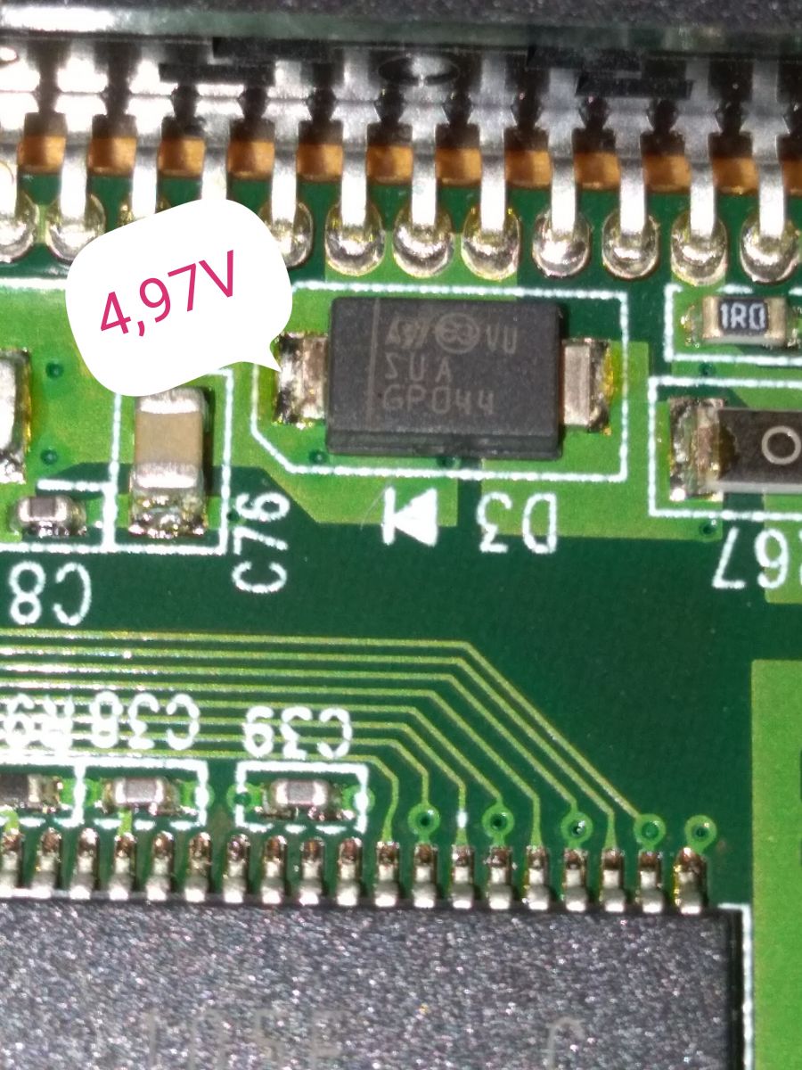

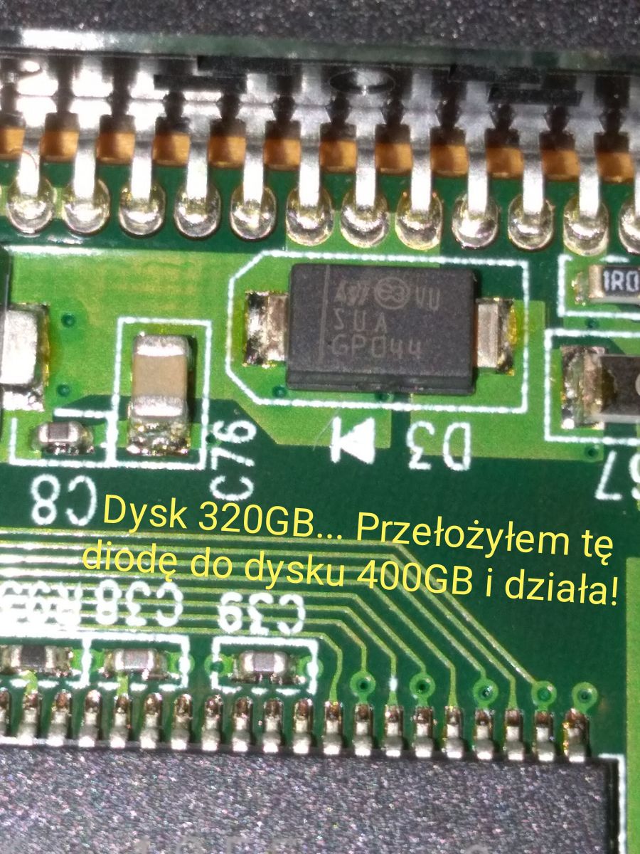

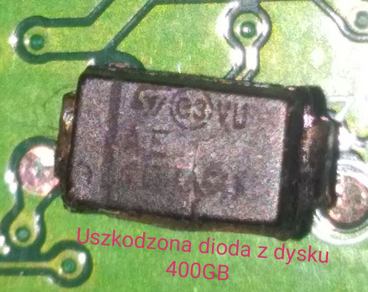

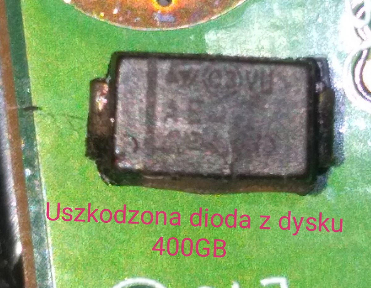

    Uszkodziłem diodę w dysku HDD WD 400GB - pierwsze foto.
    Przełożyłem diodę z mniejszego dysku 320GB drugie foto i 400GB teraz działa idealnie, ale rzecz jasna chcę uruchomić znów tego 320.
    Moje pytanie gdzie kupić pierwszą bądź drugą taką diodę ?
    Co do pierwszej diody to lepszego foto już nie dam rady zrobić gdyż po spaleniu nie wiele da się z niej odczytać.
    Pozdrawiam ;-)

  • #4 19972178
    mario s.
    Poziom 19  
    Posty: 377
    Pomógł: 21
    Ocena: 83
    Tak jest, przed pozyskaniem diody ze sprawnego dysku 320 zmierzyłem to napięcie i wynosiło prawie 5V tak jak na foto a co do zasilacza pod którym uszkodziłem dysk to nie był zasilacz tylko niestety UŻYWANY, zewnętrzny czytnik dysków kupiony na bazarze który niestety okazał się NISZCZYCIELEM DYSKÓW! :-(

  • #5 19973886
    mario s.
    Poziom 19  
    Posty: 377
    Pomógł: 21
    Ocena: 83
    Kolego Wojtas, nie mogę znaleźć takiej jak podałeś, ale jest taka na Alle... Czy może być?
    Dioda transil
    SMBJ5.0A
    Napięcie przebicia: 5V
    Moc: 600W
    Obudowa: DO214AA (SMB)
    Montaż: powierzchniowy (SMD)
    Struktura diody: jednokierunkowa
    https://allegro.pl/oferta/dioda-transil-5v-600w-7379129216
