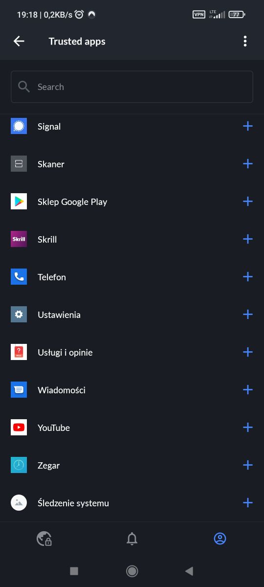

Śledzenie Systemu - Aplikacja w Ustawieniach Split Tunneling VPN

    Aplikacja do debugowania i znajdowania przyczyn problemow z wydajnosia roznych aplikacji. Fabrycznie wbudowana w system i czesc Androida. https://developer.android.com/topic/performance/tracing/on-device
    Domyslnie wylaczana, a wlaczyc ja mozna w ustawieniach oprogramisty gdzie widnieje jako sledzenie systemu. Pakiet nazywa sie com.android.traceur

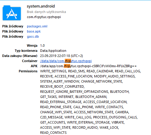

    Tego typu aplikacje czesto maja dziwne, czasem wygladajce na losowe nazwy pakietu, i bardzo duzo nadanych uprawnien, jak np tutaj:
    Sama nazwa aplikacji nie mowi zbyt wiele, tutaj dla przykladu masz "system.android" (a wlasciwy soft to backupsoft.eu).
    Przesledz wiec ruch, hosty z jakimi sie probuje laczyc i pozniej posprawdzaj jakie dane aplikacja ma nadane uprawnienia.

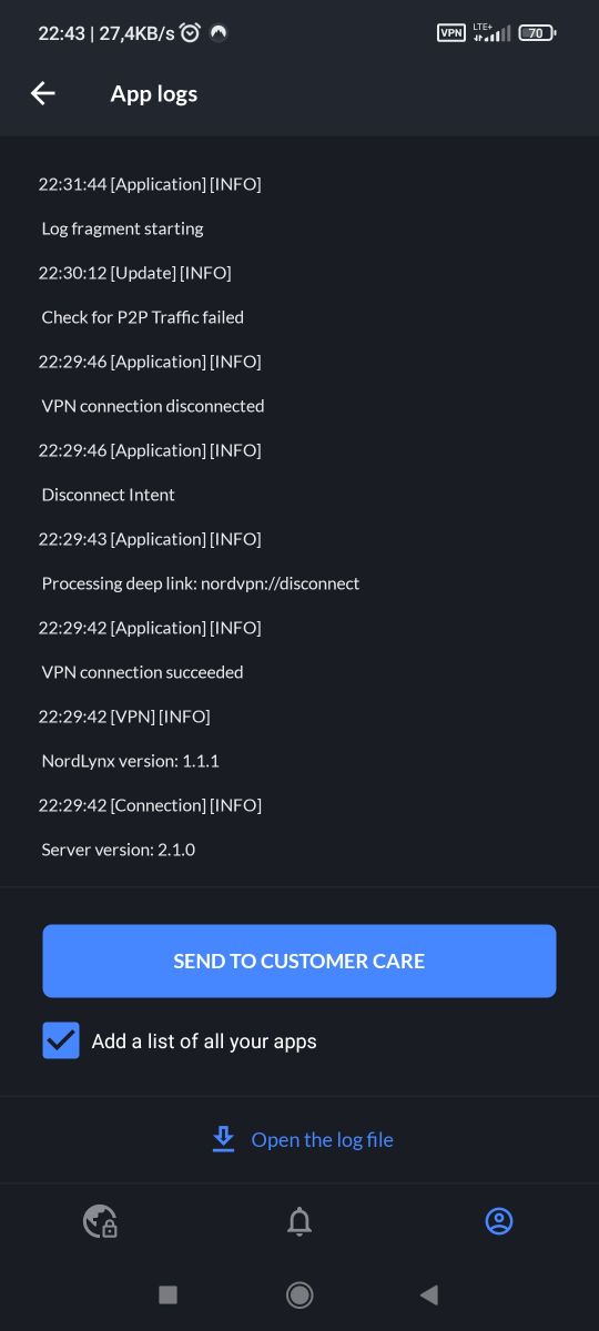

    wladekw35 napisał:

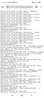

    Chodzi ci o coś takiego? To nie jest przypadkiem ruch sieci?
    W APK VPNa mam coś takiego jak log files.
    Nie, chodzi o firewalla uruchomionego na telefonie, bo on ci pokaze ktora dokladnie aplikacja i z czym sie laczy. Przy VPN po prostu caly ruch przechodzi przez tunel wiec nie za bardzo masz nad tym kontrole i szczegolow tez nie zobaczysz.

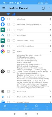

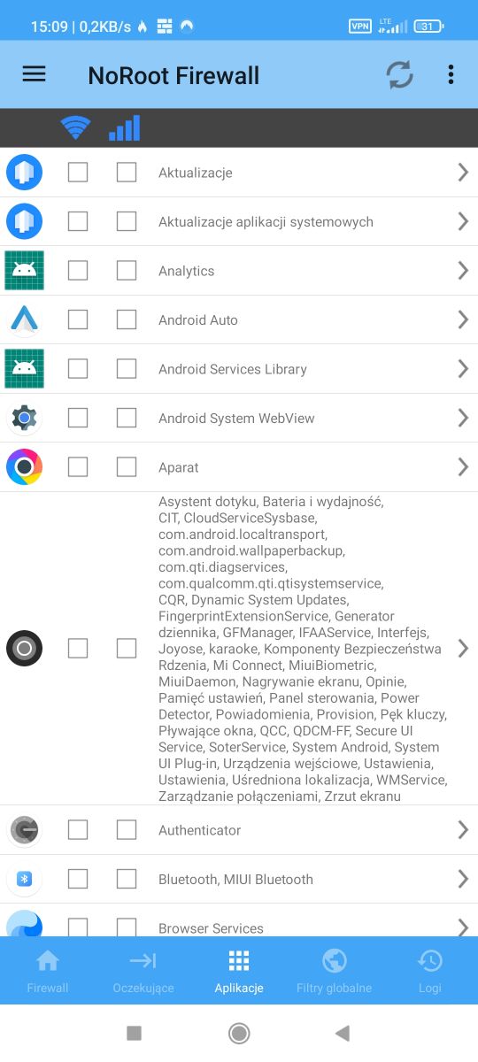

    Pobrałem i zainstalowałem i co dalej?
    Jestem laikiem dlatego jakbyś mógł wytłumacz mi po koleji co robić, byłbym wdzięczny

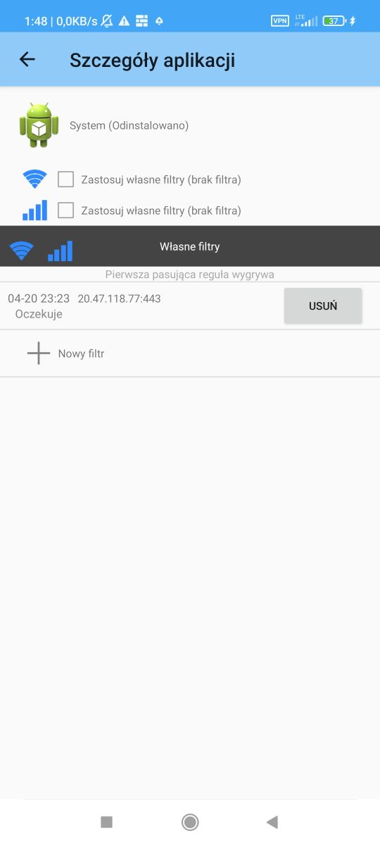

    I co dalej mam zrobić? Mogę wrzucić screeny ruchu to podpowiesz co jest dobrze a co źle

    Aplikacja domyslnie blokuje wszystko, o ile oczywiscie ja uruchomisz w pierszej zakladce. Pozniej interesuje cie zakladka oczekujace bo tam pojawia sie lista aplikacjii ktore probuja polaczyc sie z internetem.
    Musisz ta liste przejrzec, dac dostep tym aplikacjom ktore dostep miec powinny, podejrzec te ktore wg ciebie nie powinny z czym sie lacza po kliknieciu w nazwe aplikacji i szukac czy jest tam cos podejrzanego.

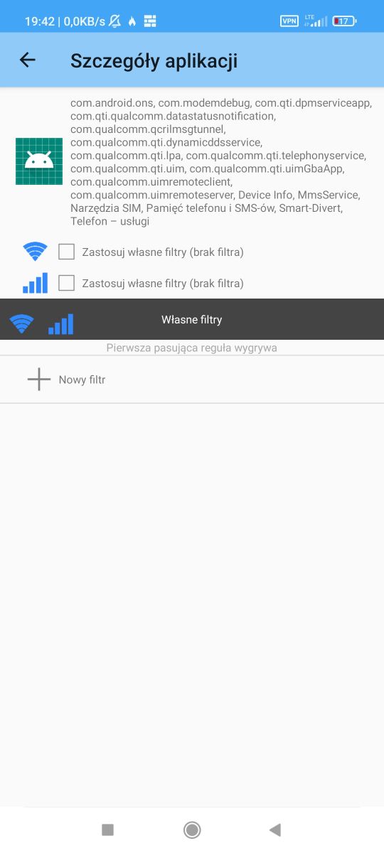

  • #11 19976496
    blahfff
    Posty: 4968
    Pomógł: 1036
    Ocena: 1300
    To wyglada na fabryczna aplikacje qualcomma. Raczej watpliwe.
