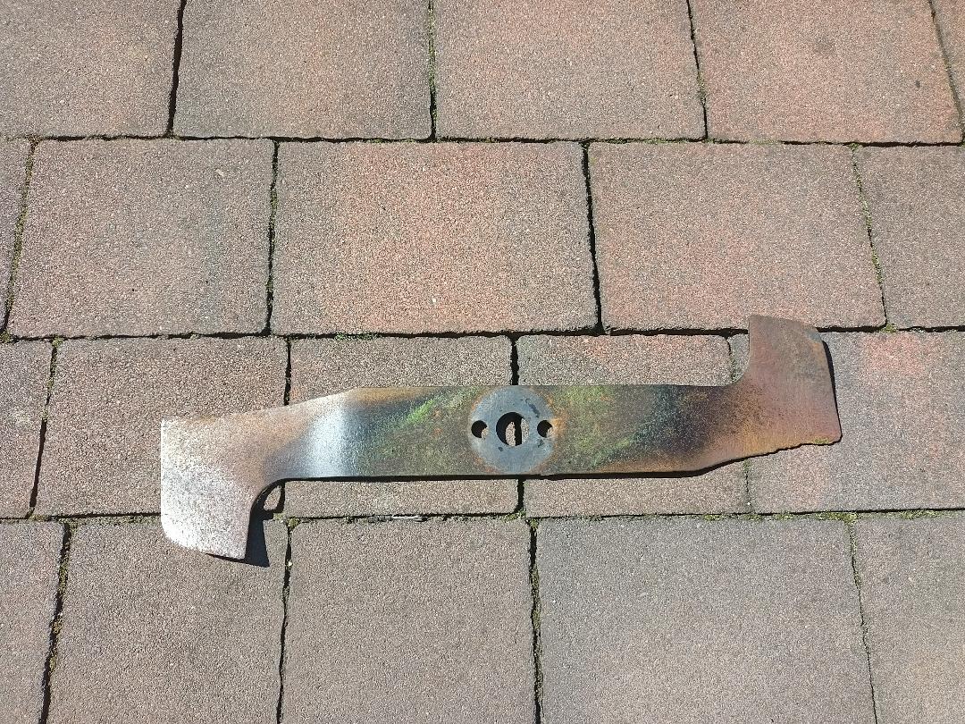

    Posiadam kosiarkę spalinową Wolf Garten 2.42B Zakupioną w 2004 roku. Byłem w autoryzowanym dealerze Stihla aby naostrzyć nóż. Jednak powiedziano mi, że już nóż jest za cienki i lepiej będzie kupić nowy. Na sklepie nie było nic podobnego żeby od razu kupić. Szukam w internecie i znajduje tylko oryginalne części, które są bardzo drogie - koszt nowego noża około 180zł za oryginał. Chciałbym kupić coś tańszego najlepiej zamiennik. Poniżej podaje przykłady noży, które udało mi się znaleźć oraz tabliczkę znamionowa kosiarki i obecnym stanem faktycznym noża. Może ktoś ma gdzieś dostęp do takich części i mógłby pomóc żeby dobrać coś co będzie pasować. Prośba o pomoc.
    https://allegro.pl/oferta/noz-42cm-kynast-garant-gutbrod-hb-42-yardman-4516-11551548177
    https://sklep-kosiarki.pl/noze-do-kosiarki/no...-kosiarki-420x000-fi20-wolf-garten-40726.html
    https://www.ersatzteil24.de/ersatzteil-ansicht/4212094-mtd/
    https://www.ebay.de/itm/383087529879#shpCntId

    Piszesz, że nowy oryginalny jest za drogi, a w linkach z sugestią pokazujesz za 170 zł albo jeszcze droższe. Weź stary nóż w rękę i idź do sklepu ogrodniczego i coś sam znajdziesz na półce.

    Ja bym zapytał w dobrym zakładzie ślusarskim ile kosztowałoby wykonanie takiego noża.

    Bez przesady, bo może być jeszcze drożej. Na znanym portalu wybór taki, że chwilę trzeba będzie pooglądać. Trzeba tylko zmierzyć otwór centralny i rozstaw otworów pod kołnierz .

    Tak się zastanawiam, czy mógłbym kupić nóż 42cm, ale z mniejszymi otworami i już później sobie te otwory powiększyć wiertarką stołową?
    Na przykład:
    https://allegro.pl/oferta/noz-42cm-m-do-husqvarna-rider-pro-15-18-awd-15v2-10869453489

    Jak zrobisz to staranie, powinno się udać, chyba, że przesuniesz otwór centralny, to wtedy nóż będzie "bił".

    To jednak wolałbym zwiększyć średnice otworów bocznych bez ingerencji z otwór centralny, żeby uniknąć bicia noża.

    Na pewno jest to bezpieczniejsza opcja.

    Znalazłem coś takiego - wydaje się, że wszystko powinno pasować. Mógłbyś spojrzeć?

    Moim zdaniem, nie bardzo bezpieczne (cztery otwory mocujące, z czego tylko dwa wykorzystane w Twoim przypadku).
    Dobrze, ale trzeba pamiętać, że tylko otwór centralny jest 'zakręcany' śrubą. Pozostałe dwa są to prowadzenia.

    Trzeba również pamiętać, że każdy dodatkowy, zbędny otwór w pewnym stopniu osłabia konstrukcje.

    z dwojga złego lepiej nóż z dodatkowymi dwoma otworami czy nóż uniwersalny z podkładkami? Noże uniwersalne mają otwory technologiczne jako prowadzenia o wiele większe...

    2 niewykorzystane otwory nie powinny mieć znaczenia jeśli chodzi o koszenie ?

    zakupiono nóż zamiennik z czterema otworami.
