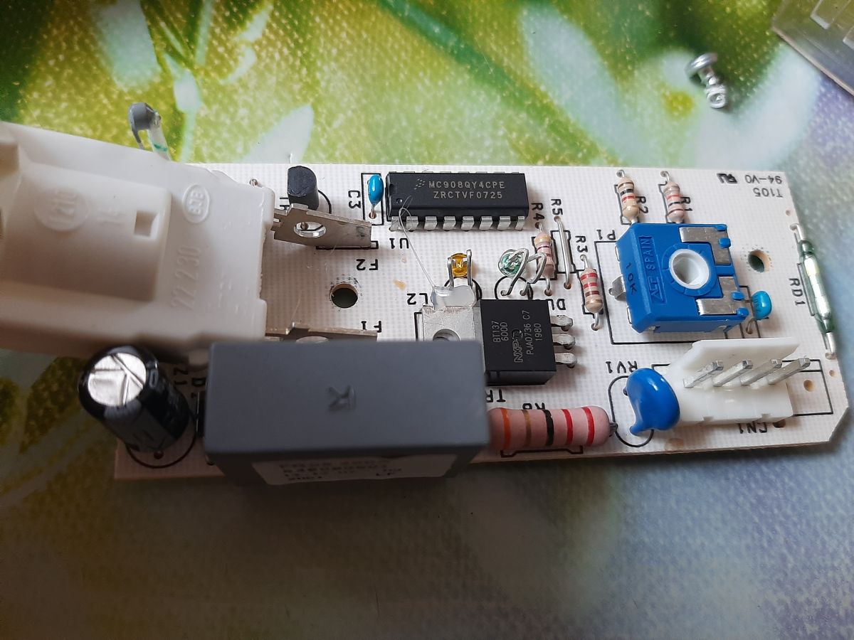

    Lodówka Ardo DPG24SA - nie chłodzi świeci się światło Witam
    Mam problem z lodówka przestała chodzić. Chciałem sprawdzić termostat, ale okazało się ze jest tam sama płytka i tak jakby przepalona. Nie znam sie aż tak bardzo. Może ktoś coś doradzi dodam ze święci sie światło, a kompresor nie uruchamia sie.
    Lodówka Ardo DPG24SA - nie chłodzi świeci się światło Lodówka Ardo DPG24SA - nie chłodzi świeci się światło Lodówka Ardo DPG24SA - nie chłodzi świeci się światło

    Witam.A co to znaczy przepalona?

    Nie znam sie ale ma w miejscach lutowania czarne punkty

    Jesli dasz radę to sprawdź pojemność tego dużego kondenstora MKP ( szary prostopadlościan) albo go wymień bo może być niesprawny.

    To nie przepalenia, to niedomyty topnik.
    Witam jak mogę go sprawdzić

    Widze że nie masz miernika to pozostaje ci wymiana na nowy.

    Na mierniku pokazuje 225
