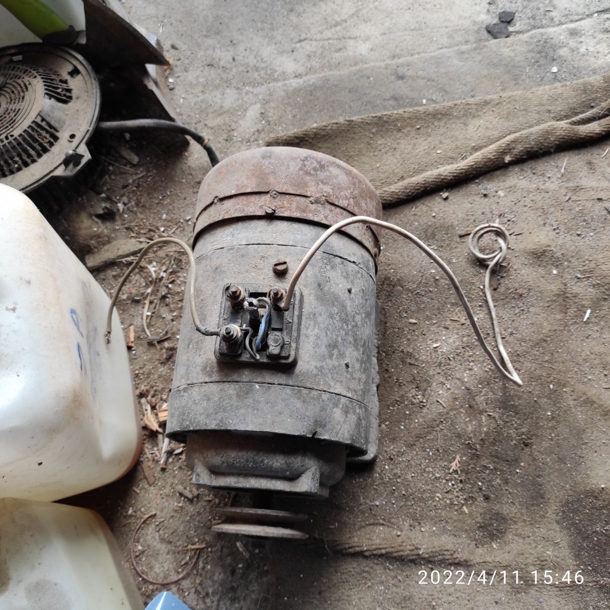

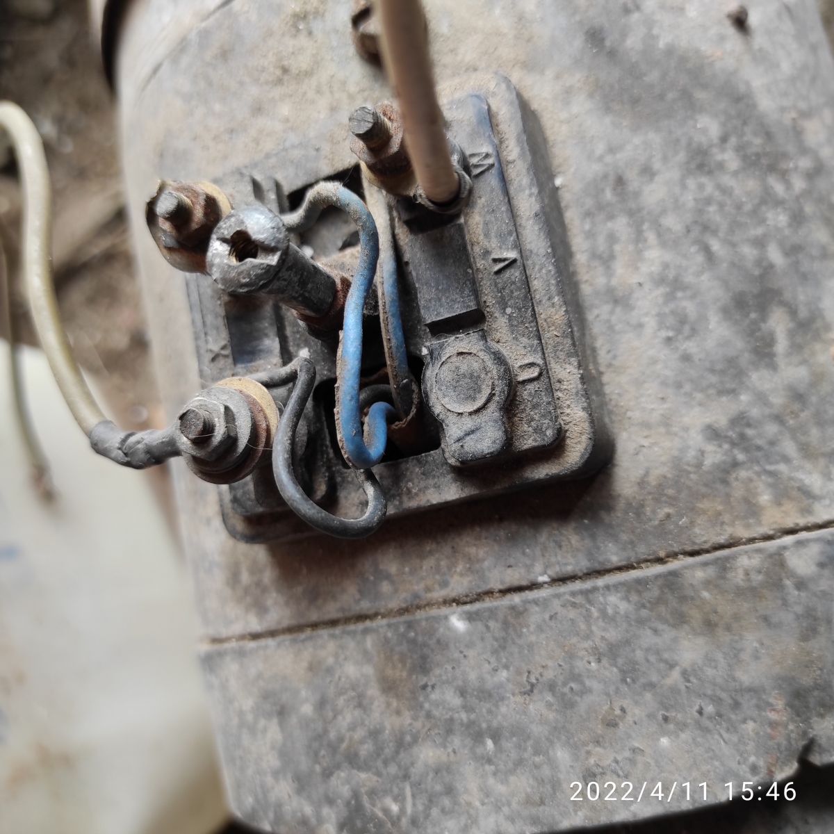

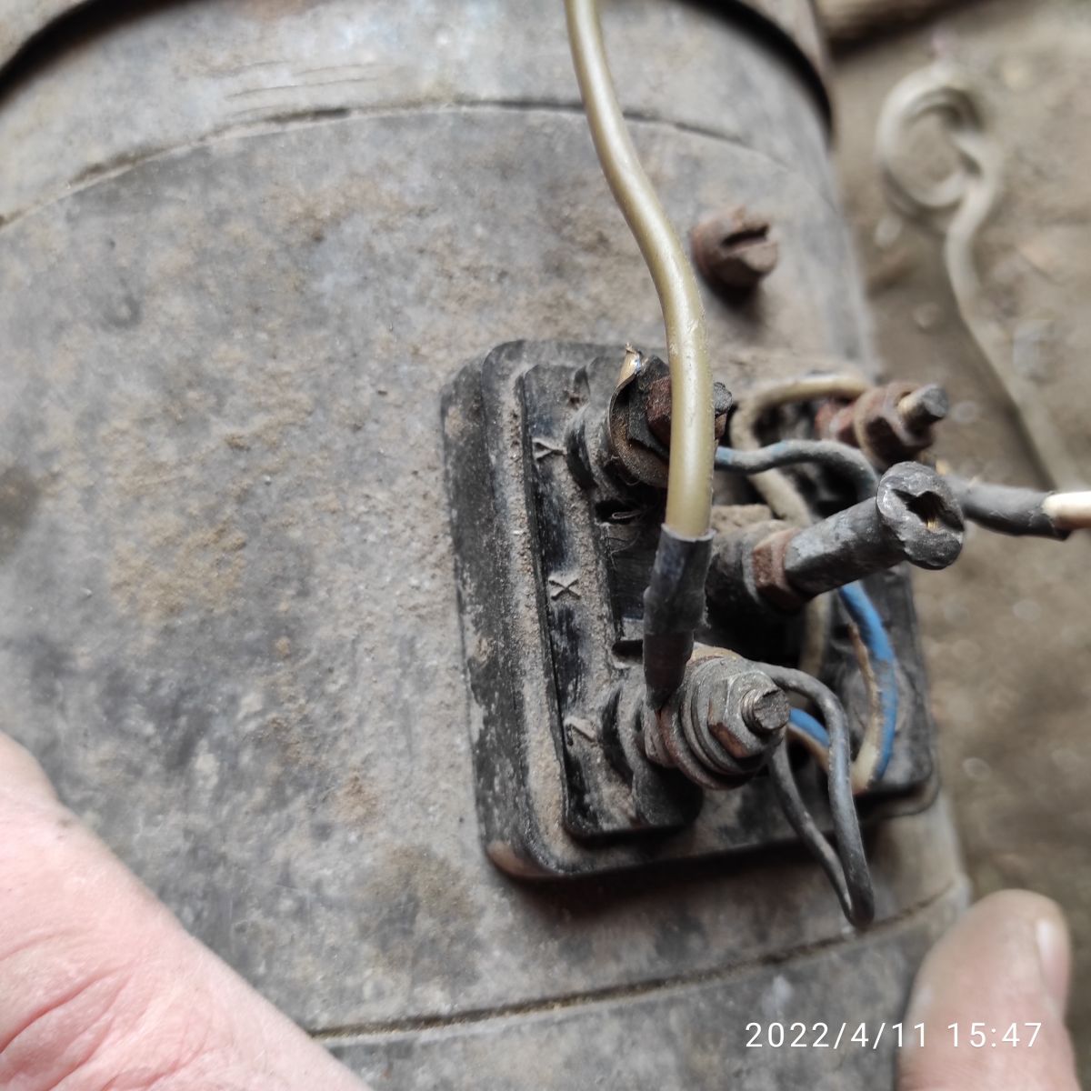

    Witam. szukałem ale nie znalazłem- wszystkie tematy związane z podobnymi silnikami mają 6 lub 4 przewody, a mój ma 3 . Silnik jak na zdjęciach, z silnika wychodzą tylko 3 przewody (2 niebieskie i 1 czarny). Tabliczki brak. Pytanie czy jest to silnik jednofazowy? Jeżeli tak co mi potrzebne żeby się uruchamiał? kondensator? włącznik chwilowy(typu jak do dzwonka) ? Proszę o podpowiedz jak to podłączyć.

    Te silniki były w wykonaniu na 1 i 3 fazy. 2800 i 1400 obrotów.
    Jednofazowy ma wyłącznik odśrodkowy to wystarczy wybić wirnik i jak jest na wirniku pierścień to jednofazowy. Uwaga jest z kruchego tworzywa to trzeba uważać.
    Popatrzę na swoim bo trochę mało przewodów jak na jednofazowy.

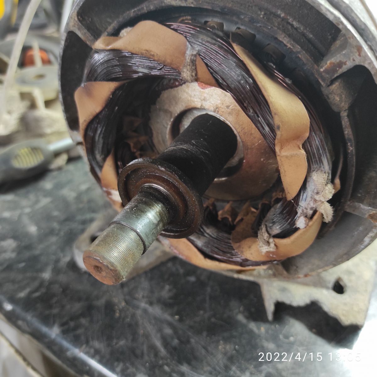

    Ten silnik jest trójfazowy, 0,4 kW, 1400 obr/min. Patrząc na stopioną taśmę, mam duże wątpliwości czy jest sprawny.
    Sądząc po kolorze uzwojeń to raczej niesprawny. Przegrzany albo spalony

    Silnik nie ma oryginalnego uzwojenia- z tego okresu były wiązane tasiemką bawełnianą. Preszpan może zmylić.
