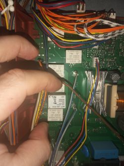

    Piekarnik Bosch podczas pracy w wysokiej temperaturze komunikuje błąd E8030 oraz aby zamknąć drzwi (są zamknięte) lub przywrócić ustawienia fabryczne. Finalnie piekarnik w tych okolicznościach sam wyłącza się, włącza itd. Potem następuje reset i jest ok do następnego razu.
    Informacje od serwisu BSH wskazuja na kilka możliwych przyczyn:
    Piekarnik Bosch Seria 8 HBG6764s1 - Błąd E8030, wypalony przekaźnik NF7100E24
    Rozkręciłem piekarnik i na module zasilania widać wypalona dziurę w przekaźniku NF7100E24
    Piekarnik Bosch Seria 8 HBG6764s1 - Błąd E8030, wypalony przekaźnik NF7100E24 Piekarnik Bosch Seria 8 HBG6764s1 - Błąd E8030, wypalony przekaźnik NF7100E24 Piekarnik Bosch Seria 8 HBG6764s1 - Błąd E8030, wypalony przekaźnik NF7100E24 Piekarnik Bosch Seria 8 HBG6764s1 - Błąd E8030, wypalony przekaźnik NF7100E24
    Czy ten przekaźnik może być powodem? Czy coś jego uszkadza?

    Wylutuj ten przekaźnik bo jeżeli jest w takim stanie to mało prawdopodobne by działał poprawnie: https://youtu.be/1lf1AUivm6w

    Jasne ok. od tego zacznę, ale czy to normalne aby tak sam z siebie sie nadpalił?

    Jak najbardziej, styki w jego wnętrzu poddawane są sporym obciążeniom a co za tym idzie rozgrzewają się dosyć mocno i z upływem czasu obudowa przekaźnika potrafi ulec nadpaleniu. W ogóle do wyczyszczenia i poprawienia wszystkie przyłącza przewodów bo pewnie konektory się obluzowały.

    Takie opalenia konektorów oraz płytki czym najlepiej usunąć?

    Z płyty delikatnie zeskrobać a konektory oczyścić szczotką drucianą lub w razie konieczności papierem ściernym, ale przede wszystkim poszukaj zamiennika przekaźnika. Może tu znajdziesz: https://automatyka.elstat.com.pl/k452,automat...-przekazniki-wg-napiecia-cewki-24v-dc-ac.html
    Pamiętaj by szukać przekaźnika z cewką pracującą na napięcie 24VDC i obciążalności styków minimum 16A.
    Nie widać drugiej strony płyty i koniecznie trzeba będzie sprawdzić w jakim stanie będą ścieżki.

    Ok przekaźnik był uszkodzony. Inne przekaźniki (HF3FD-024-h3f) w tym module podczas załączania "świecą" ułamek sekundy w swojej obudowie (jest to widoczne). Czy to normalne? I kolejne pytanie na zamieszczonym zdjęciu widać takie okopcenia przy wyjściu grzałek. Czy to bezpieczne? Mierzyłem temperaturę jest ok 110°C. To samo pod wiązką kabli lecącą z modułu jest podobna temp., a izolacji termicznej na obudowie nie ma. Czy jest sens to jakoś zabezpieczyć?
