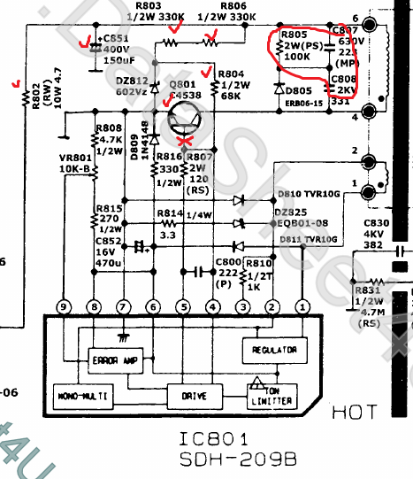

    Ojciec postanowił przerobić napięcie zasilacza z telewizora z ponad 100V na 14V. Przewinął transformator. Na tym koniec. Ja mu wymieniłem 2 kondensatory które nie mają znaczenia ale nie mogłem patrzeć jak bardzo przytyły. Nie było żadnych innych zmian. Czy to ma jakieś szanse działać. Obecnie Prąd nie pozwala mu na zaświecenie żarówki 12V i zasilacz cały czas stuka nawet bez obciążenia. Uważa że zrobił zwarcie na transformatorze podczas przewijania. Przeliczył że jak było 80W to będzie miał kilka A po przewinięciu.
    To jest schemat
    http://u5m2n9c3.stackpathcdn.com/pdfhtml/0375/528783/page1.png
    Czy można coś takiego przerobić? Czy będzie kilka A tak jak sobie wymyślił? Nie pytam o szczegóły przerobienia bo jest ryzyko że to przeczyta i mu się uda.
    Wymyślił problem bo mu się spodobał układ sterujący transformatorem.
    Edit: Uważa że uszkodził transformator podczas przewijania. Czy któryś z tych że zdjęcia może mieć podobną stronę wejściową żeby sobie zmienił? Zmiana napięcia zasilacza ze starego telewizora. 100V -> 14V

    Elektronika to nie jest prosta dziedzina, nie da się jej robić "na czuja", trzeba wiedzieć co się robi. Po prostu zbyt wiele zmiennych, żeby szczęście mogło zadziałać.
    To tak jak z otwieraniem zamka szyfrowego, bez znajomości szyfru, zamek w którym trzeba ustawić jedną cyfrę otworzysz po chwili, taki z dwoma cyframi po kwadransie, takiego z siedmioma cyframi nie otworzysz, a w elektronice zawsze jest więcej niż siedem parametrów które muszą mieć poprawne wartości, choć wartości te nie muszą być idealnie "w punkt" żeby układ działał.
    Żeby ten zasilacz przerobić na 14V trzeba by zachować takie same parametry pracy układu scalonego (m.in. zasilanie), a jednocześnie zmienić parametry obwodu mocy.
    Skoro napięcie zasilania spada 23x to i prąd szczytowy Q801 powinien wzrosnąć 23x ten układ trzeba by przerobić, problem w tym że nie znamy parametrów układu scalonego więc nie do końca wiadomo jakie rozwiązania będą dobre.
    Prawda jest taka że często łatwiej zrobić nowy zasilacz impulsowy, na znanym scalaku, z pełną dokumentacją, niż przerabiać taki, w którym nie wiesz, do końca, jak działa scalak.
    Da się to zrobić.
    paw1470 napisał:
    Jego zdaniem układ inny niż w nowych zasilaczach i bardzo prosty. Dlatego uważa że mi się uda.
    To tak nie działa, że jak mniej elementów to lepiej, to jest zasilacz w topologii flyback bardzo popularny w konstrukcjach <100W, wszystkie mają tą samą podstawową zasadę działania, nad bardziej skomplikowanymi łatwiej zapanować. Flyback można zrobić też na dwóch tranzystorach i ta jest najtrudniejsza, na elektrodzie jeszcze nie widziałem żeby ktoś się z nią uporał, Co ty na to?
    Tak na szybko trzeba by zmienić
    W punkcie X wstawić driver dla nowego tranzystora.
    Zapewne chodzi o przeróbkę strony wtórnej, ale - oczywiście - nie jest to przesądzone.
    Ogółem, wydaje się, że z Kolegą Autorem zaczynamy następne zawody w odgadywaniu, co poeta miał na myśli.
    No dobra spróbujmy podjąć rękawicę, choć z góry należy ostrzec, że może to doprowadzić do szewskiej pasji. ;)
    Po chol...rę, skoro było tam uzwojenie na 16-17V (końcówki 10-11)?
    Skoro, pomimo doświadczeń z miernikiem małych rezystancji, wciąż tak uważasz...
    Ten schemat ma jakieś znaczenie w tym przypadku?
    A jak uważasz?
    bez problemów będzie mógł zmienić napięcie jak w zwklym okrągłym
    Mniej więcej, coś w trawie piszczy. Przekładnia jest przekładnią, jednak w transformatorach przetwornic impulsowych trzeba brać pod uwagę również sposób nawinięcia. Wpływa on na parametry pasożytnicze - pojemności międzyzwojowe, indukcyjności rozproszenia.
    W tego rodzaju układach pracy występują dość znaczne impulsy napięcia - Izolacja uzwojeń, szczególnie między warstwami, musi być bardzo dobra.
    No i kierunek nawijania. Nie bez potrzeby zaznaczono kropki przy poszczególnych uzwojeniach.
    Podczas przeróbki transformatora należało odwinąć uzwojenie pierwotne - główne 4-6, które było na zewnątrz, a może i pomocnicze 1-2.
    Docelowo trzeba z powrotem nawinąć oba, a ponadto wtórne, o ilości zwojów podobnej do tej, jaką miało uzwojenie 10-11.
    Przy czym, tak jak w oryginale, na karkasie należy umieścić najpierw wtórne, i pomocnicze, a dopiero na nich - pierwotne.
    Na początek sprawdziłbym, zweryfikował i ew. poprawił to właśnie.
    Do wykonania uzwojenia wtórnego warto użyć dwóch drutów, w tzw. układzie bifilarnym.
    Jego zdaniem układ inny niż w nowych zasilaczach i bardzo prosty. Dlatego uważa że mi się uda. Nie chcę wpisywać jego nazwy żeby nie miał za łatwo przy szukaniu. Chce się sam bawić a jak trafi na odpowiedź to nie będzie zadowolony.
    To może raczej do Langley powinieneś się zwrócić? No bo, skoro najpierw publikujesz schemat, a potem chcesz go utajnić...

    Jeśli chodzi tylko o wtórne to jest dosyć łatwo, zmieniać napięcie zmieniając liczbę zwojów , ale kierunek nawinięcia musi pozostać jaki był, trzeba zadbać jeszcze o naskórkowość (druty zbyt grube dla danej częstotliwości pracy, zamienia się na kilka cieńszych), porządne wykonanie izolacji pierwotne-wtórne, oraz to żeby uzwojenie wypełniało większą część szerokości okna.
    Stabilizacja jest zrobiona po stronie pierwotnej, na podstawie napięcia z uzwojenia pomocniczego (1)(2) więc to uzwojenie musi pozostać bez zmian, taka stabilizacja jest nieco niedokładna bo spadki napięcia po stronie wtórnej spowodowane wzrostem obciażenia nie są korygowane.

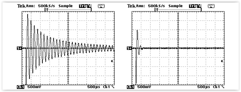

    Jeszcze Kolego Założycielu - ten transformator można bardzo łatwo sprawdzic czy jest dobrze przewinięty.

    @Michal2002 Jeżeli możesz to daj jakąś instrukcję jak to sprawdzać. Raczej jest źle przewinięty i klejony bo coś się rozpadło. No ale nie widziałem. Jeżeli nie będzie trudne to informacja zostanie przekazana.
    Pomysł jest dziwny bo nie powstał z potrzeby. Jak ktoś ma braki w wiedzy równie duże co ja to dziwne pomysły są normą. Znalazł gdzieś płytkę z telewizora i dalej to już samo poszło. Były święta i trochę wolnego to zajął się czymś żeby nie siedzieć oglądając głupie filmiki na fb.
    #28 19993248
    _jta_
    Specjalista elektronik
    Posty: 49128
    Pomógł: 3212
    Ocena: 4255
    Po pierwsze, trzeba mieć jakiś generator tego, co podasz na ten transformator - może multiwibrator (można na NE555, można na tranzystorach), z niego sterować tranzystor wysokonapięciowy, do którego podłączasz uzwojenie pierwotne transformatora; do tego jeszcze jakiś układ gaszenia przepięć, aby nie pozwolić na wytworzenie napięcia wyższego, niż ten tranzystor wytrzyma.
    Napięcie zasilania podane poprzez to uzwojenie na kolektor tranzystora powinno być dużo mniejsze, niż ograniczenie przez układ gaszenia przepięć. Tranzystor jest na jakiś czas (przy niskim napięciu zasilania np. 100µs, może mniej) włączany, i wtedy jego prąd narasta, a potem wyłączany, i wtedy prąd, jaki wymusza indukcyjność, płynie poprzez układ gaszenia przepięć.
    Do sprawdzenia:
    * Jak szybko narasta prąd tranzystora po jego włączeniu? Znając współczynnik wypełnienia sygnału sterującego tranzystor i częstotliwość impulsów, i mając pomiar średniego prądu tranzystora można to wyliczyć.
    * Czy napięcie wytwarzane przy wyłączaniu powoduje zadziałanie gaszenia przepięć? Wystarczy zmierzyć napięcie w tym układzie.
    * Jaka jest amplituda i polaryzacja impulsów o dużym napięciu na poszczególnych uzwojeniach?
    Jeśli prąd narasta za szybko, to może rdzeń jest źle złożony, powstała szczelina, której nie powinno być. Jeśli narasta prawidłowo, a nie powstają duże napięcia - prawdopodobnie transformator ma zwarcie.

    Jeszcze możesz sobie zobaczyć dobrą i złą cewkę Zmiana napięcia zasilacza ze starego telewizora. 100V -> 14V
    Tak żebyś wiedział na czym to polega.
