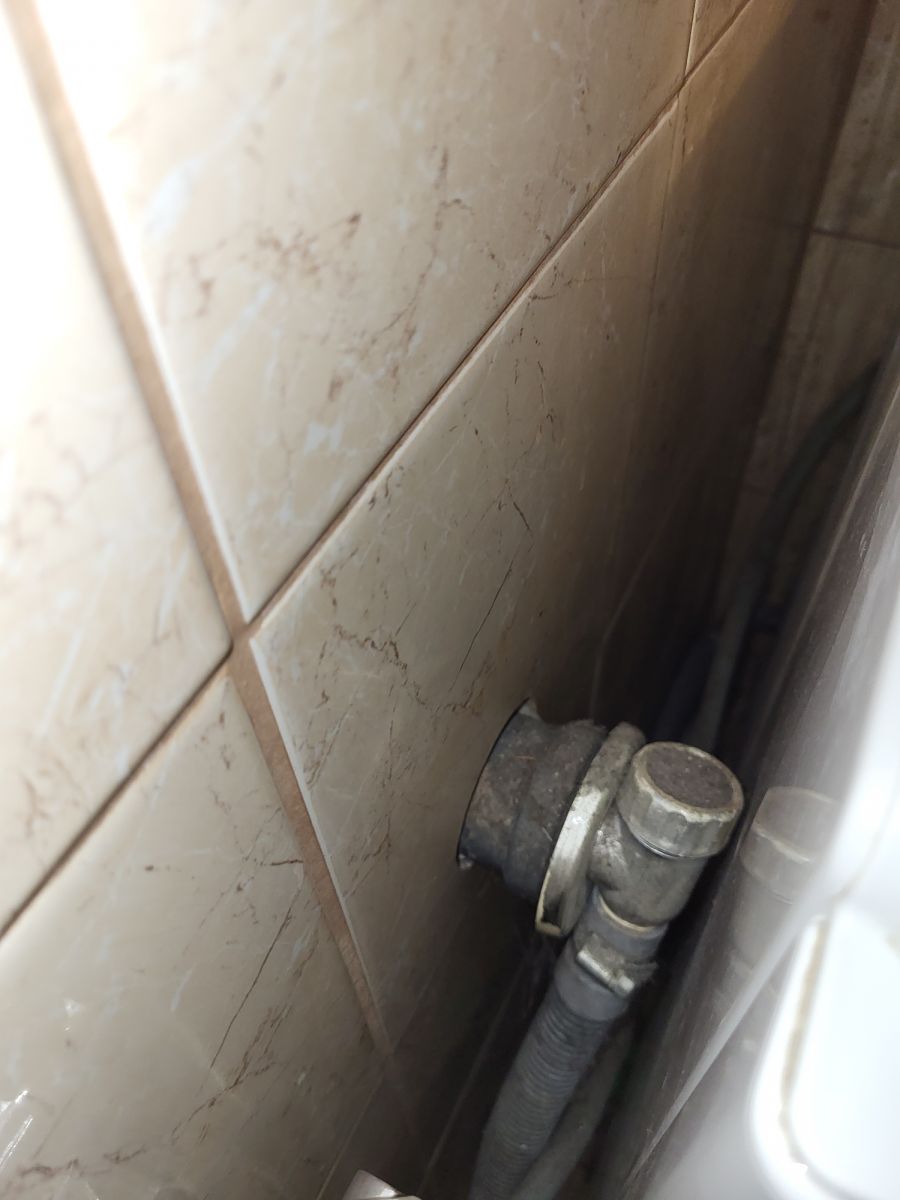

    Wyskakuje mi błąd: "Wyczyść filtr pralki". Po wyczyszczeniu dalej wyskakuje w czasie prania i nie dokańcza prania, woda zostaje w bębnie. Pralka Whirlpool AWE60110 z górnym wsadem do 6 kg.

    A jak masz podłączony wąż odpływowy do instalacji sanitarnej, pokaż fotkę co tam go łączy z rurą w ścianie?

    Dokładnie, jak masz coś takiego na wężu przy ścianie: zdj. 2 to zobacz czy nie zapchane.
    Ewentualnie jakaś skarpeta w łączniku bęben-pompa zdj. 1.
    Lub zablokowana/padnięta pompa odpływowa, o ile filtr czysty.

    Na początek wyjmij to przyłącze ze ściany, odkręć nakrętkę z uszczelką i wszystko co w tym kolanie znajdziesz WYRZUĆ na śmietnik, zakręć nakrętkę z uszczelką tak jak była i sprawdź czy jej przeszło.
    Jak nie, to sprawdzisz kolejne elementy układu.
    Rozumiem, że do pompki już zaglądałeś i wyjąłeś co tam w niej było! Jeśli było.

    Jeżeli w tym syfonie w ścianie będziesz miał sprężynę to wywal, jeśli samą kulkę to go wyczyść, ale kulkę zostaw.

    Okazało się że jest dziura w płaszczu także jest już nowa
