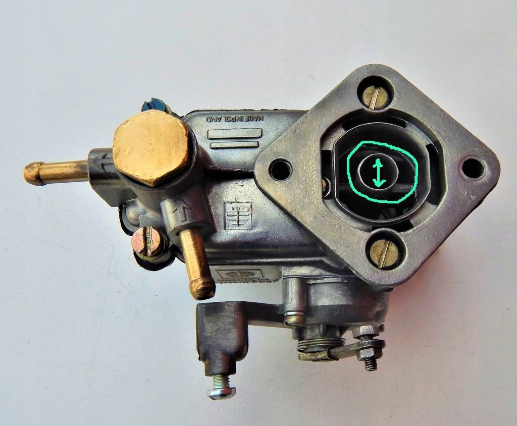

    Po dodaniu gazu fiat 126p odrazu gaśnie jakby nie dostawał paliwa. Gaźnik jest z eleganta ma dwa wyjścia w podstawce jedno podłączyłem do czujnika podciśnienia drugie zaślepiłem. Gaźnik czyściłem i ustawiałem pływak jak należy 7mm i 15mm w skrajnych punktach (widziałem filmik gdzie było tłumaczone że poziom paliwa ma być równy z tym załamaniem w gaźniku a u mnie jest niżej). Odpala i na wolnych obrotach chodzi perfekcyjnie. Dysza wolnych obrotów podpięta do akumulatora i jest to bez różnicy czy ona jest podpięta czy nie cały czas chodzi tak samo. Może coś źle wogóle nie podpiąłem.

    Fiat 126p gaśnie po dodaniu gazu - kwestia gaźnika, czujnika podciśnienia, dyszy wolnych obrotów Czyściłeś gaźnik , tylko czy dobrze go złożyłeś .
    Sprawdź element zaznaczony na zdjęciu , najprawdopodobniej obróciłeś go o 180 stopni.

    4jerry napisał:
    Jak pompa podaje jak powinna to znaczy, że paliwa nie brakuje w gaźniku. Nie odpowiedziałeś, czy nie obróciłeś tego elementu zaznaczonego na zielono. Poza tym na czym polegało to czyszczenie gaźnika? Wykręcałeś główną dyszę paliwa, umieszczoną w dnie komory pływakowej + dyszę powietrza umieszczoną u góry + rurkę emulsyjną pod nią się znajdującą i przedmuchałeś sprężonym powietrzem, lub chociaż paszczą?😀
    Sprawdzałem ten element co jest zaznaczony na zdjęciu i jest dobrze założony czyściłem gaźnik z kompresora wszystkie dysze wykręciłem jedynie nie odkręcałem tej pokrywy od ssania.

    Problem rozwiązany problemem była zanieczyszczona rurka emulsyjna. Była mocna "zapieczona" przez brud w swoim gnieździe i musiałem się z nią trochę pobawić zanim wyszła. Dzięki wszystkim za pomoc.
