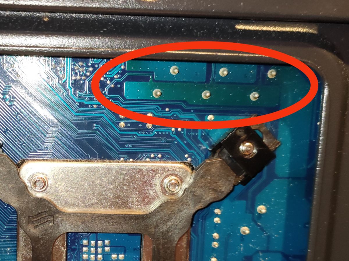

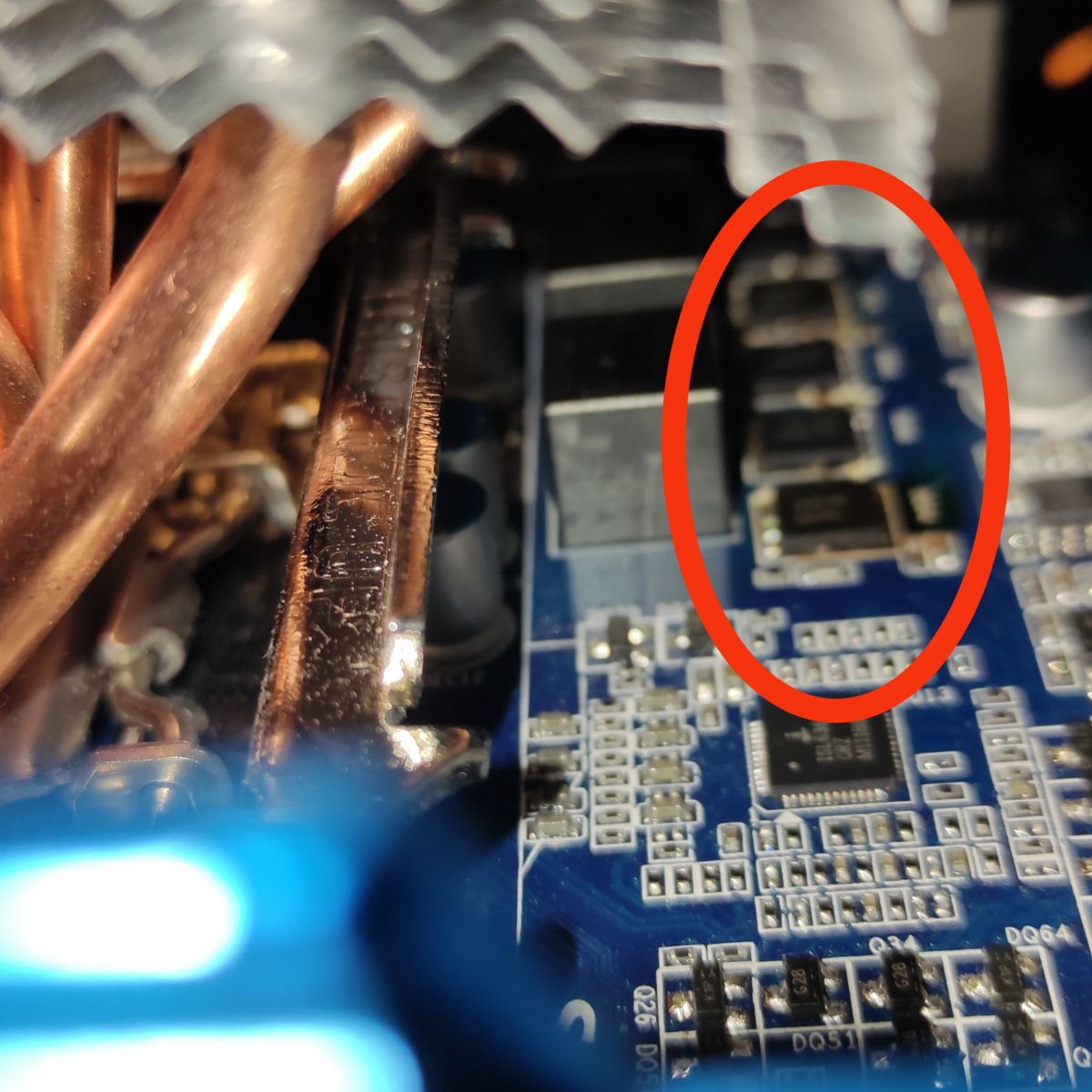

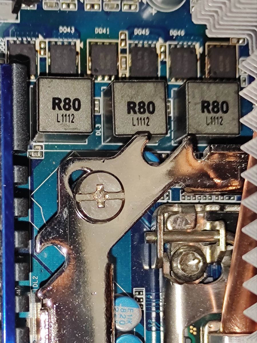

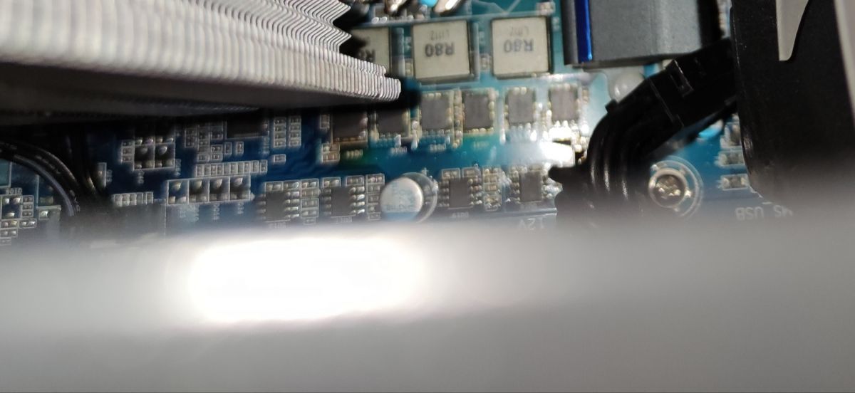

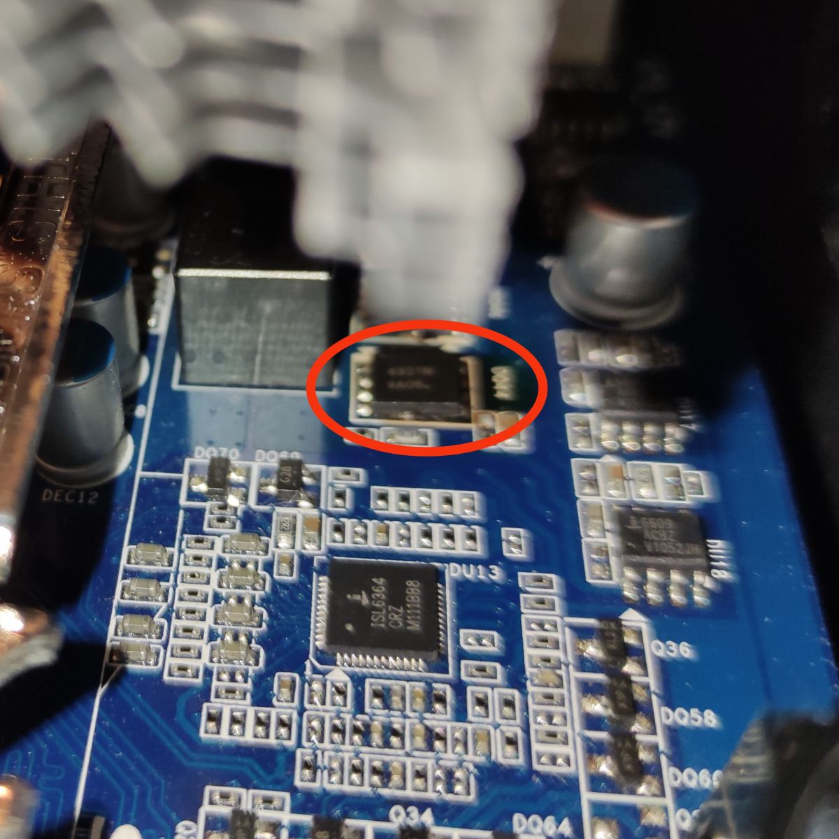

    Witam. Bardzo bym prosił o szanownych forumowiczów o pomoc i poradę. Opiszę w skrócie całą historię. Problem zaczął się od podkręcania procesora. To budżetowa płyta glowna z68a d3b3 z procesorem i7 2600k. Podkręcałem procesor do 4,5 1,380v i później do 4,7 GHz 1,440v. Na 4,5 GHz wszystko bylo stabilnie, wszystkie programy testujące nie pokazywały żadnych bsod. Później podkręciłem do 4,7 GHz podnosiłem napięcie i testowałem stabilność. Nie wiem czy pojawiło się to niedawno, czy dopiero teraz ale jak zajrzałem dwa dni temu od razu wróciłem do mniejszych zegarów i mniejszego napięcia na procesorze. Na płycie pojawiły się odbarwienia a jeden tranzystor/mosfet chyba od zasilania CPU wygląda tak jak na dołączonym zdjęciu. Komputer działa, testowałem stabilność na 4,5 GHz i wygląda że jest wszystko ok. Wysypywał mi się tylko z bsod 101 gdy było za mało napięcia na 4,7 1,428- 1,440v , dodam że komputer nie był stabilny i wyłączał się z powodu braku napiecia. Czy mogę używać w takim stanie płyty jak na dołączonych zdjęciach ?. Boje się żeby za jakiś czas nie nastąpiło zwarcie. Resztę podzespołów jak i karta graficzna mam dopiero co nowe. Przepraszam za jakość zdjęć. Zaznaczę o co mi dokładnie chodzi.
    Dwa układy to 4291n ra06 a pozostałe 4235n ra10.
    Na zdjęciu jeden układ lekko się podniósł chyba od nadmiaru temperatury lub przegrzania i coś wylatuje pod układem. Nie wiem jak wygląda płyta pod układem.
    Komputer pracuje na porządnym zasilaczu Corsair rm550x

    Wg mnie jest przegrzane, chodzić będzie, ale jak długo ? . Najlepiej to poprawić bo jak padnie mosfet to uszkodzenia mogą być gorsze (łącznie z procesorem).

    @madamsz1 Wymienić te mosfety na nowe?. Płyta i tak już zabytek ale chciałem żeby jeszcze trochę pochodziła przed wymianą i nie padła np karta graficzna. Te odbarwienia są od temperatury?

    Od Temperatury /przegrzania płyty (gorący polowy ) bo zrobiłeś za "duzy" OC
    na płycie GA-Z68A-D3-B3
    Link_ polowy ntmfs4921n
    Ten drugi > czasem nie pomyłka > chodzi o NTMFS4935N Link
