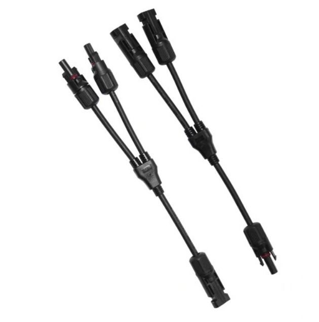

  • #7 20136604
    rokbok
    Poziom 40  
    Posty: 4303
    Pomógł: 639
    Ocena: 1014
    biegnik napisał:
    Czy mógłbyś mi jeszcze powiedzieć, jak się robi takie rozdzielenie przed wejściem do falownika? To jest jakieś urządzenie?
    Stosujesz złącze/konektor np. jak poniżej, koszt to +/- 20 pln.
    Rozbudowa instalacji 5,28kWp: Dodanie 2 paneli Longi 450 do 2 stringów w falowniku Sofar 5,5 ktl-x

    Czyli panele dopinam do istniejącego stringu szeregowo, a na końcówki kabla wchodzące do falownika zakładam takie konektory i wpinam się do 2 MPPT, czy tak? A co zmienić w ustawieniach falownika? Wybaczcie lamerskie pytania...
  • #9 20136722
    rokbok
    Poziom 40  
    Posty: 4303
    Pomógł: 639
    Ocena: 1014
    Dokładnie tak.
