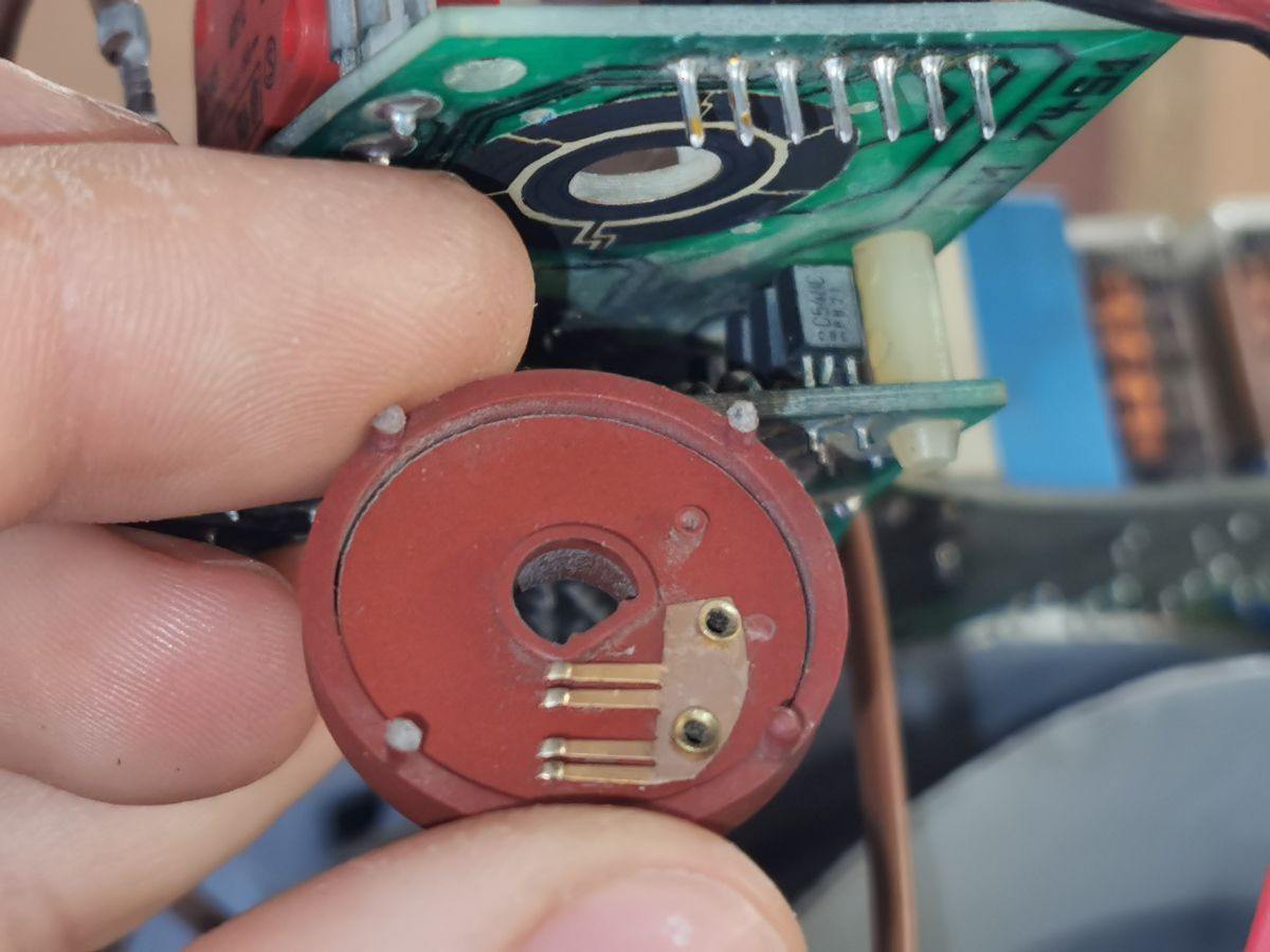

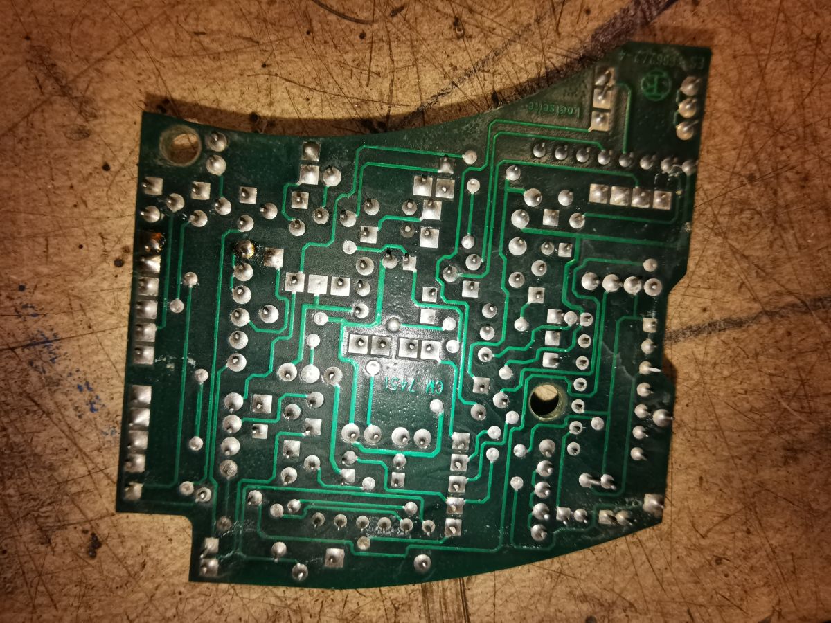

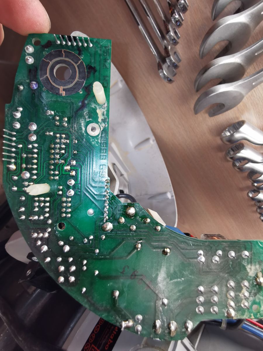

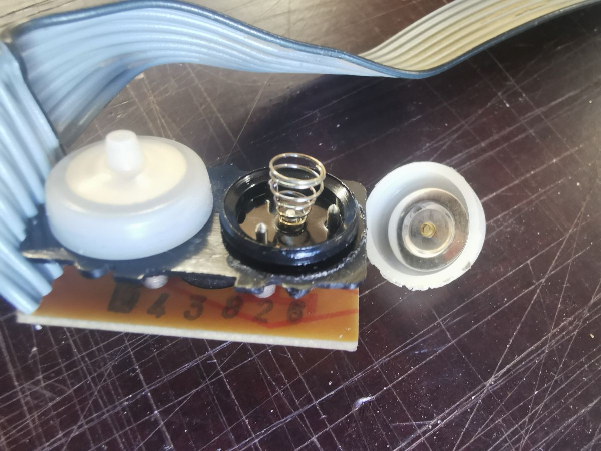

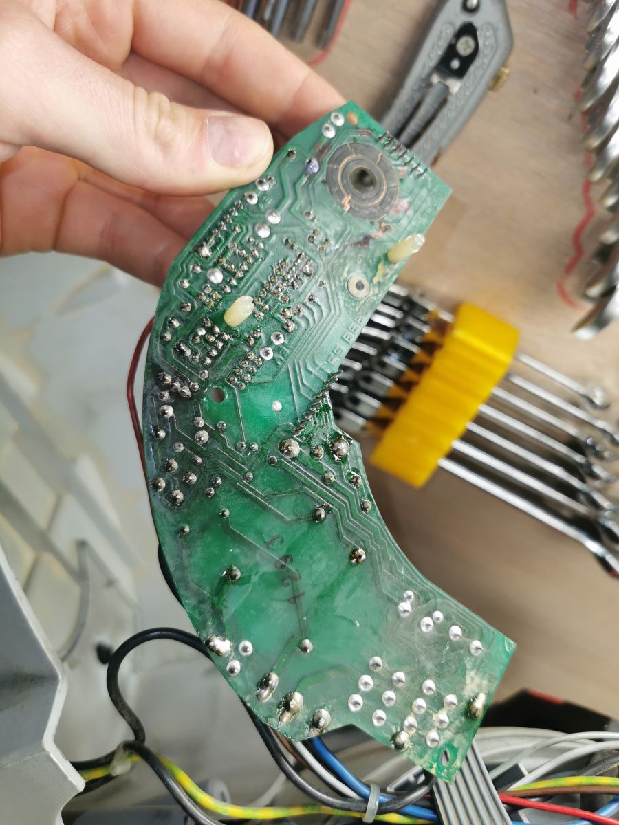

    Mam problem z odkurzaczem Metabo. Konstrukcja leciwa bo z 93r., ale jak na tamte lata bardzo zaawansowana, z otrząsaniem filtra i regulacją siły ssania. Niestety owa regulacja nie działa. Potencjometr nie wygląda na uszkodzony, czyszczenie i lekkie odgięcie styków nic nie dało, co jeszcze mogę zrobić?
    Odkurzacz Metabo ASB 1025 - problem z potencjometrem Odkurzacz Metabo ASB 1025 - problem z potencjometrem Odkurzacz Metabo ASB 1025 - problem z potencjometrem Odkurzacz Metabo ASB 1025 - problem z potencjometrem

    Witam, sprawdziłbym multimetrem na pinach (tych 7 na zdjęciu) po założeniu pokrętła czy rezystancja się zmienia i czy stabilnie trzyma ustawienia. Może to nie potencjometr jest problemem tylko elementy z nim połączone.

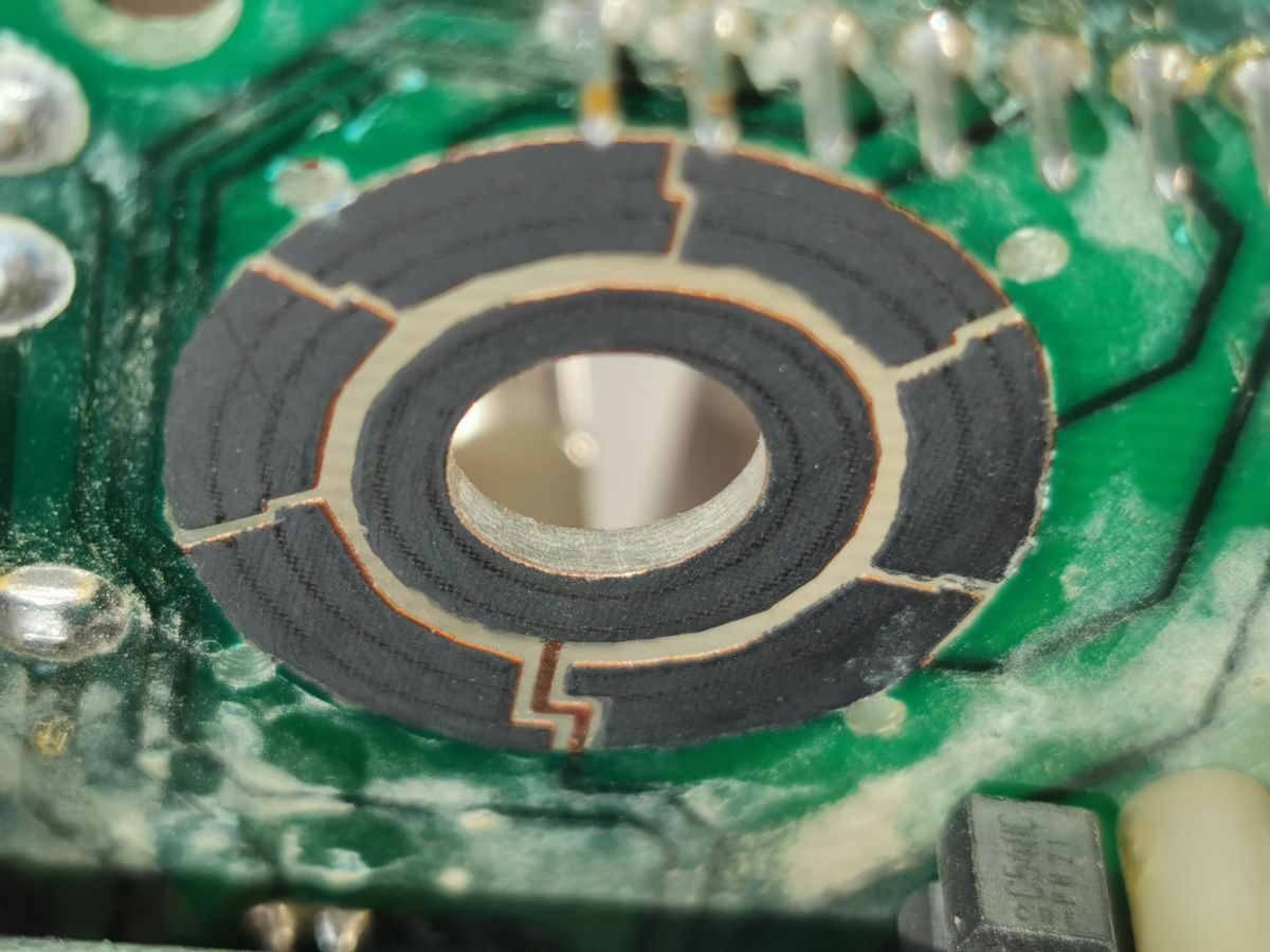

    Po tylu latach czas wymienić potencjometr. Mogła się już zużyć warstwa oporowa.

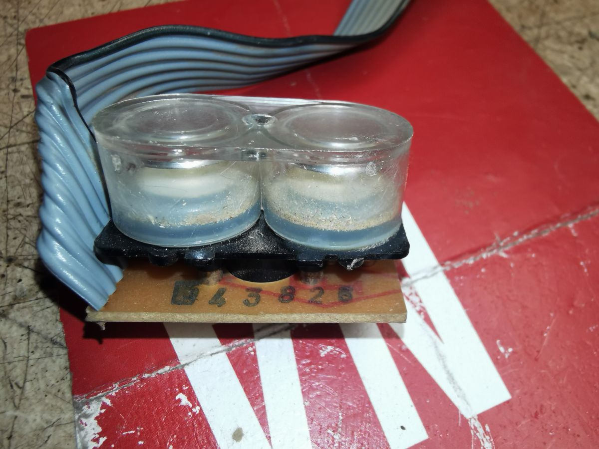

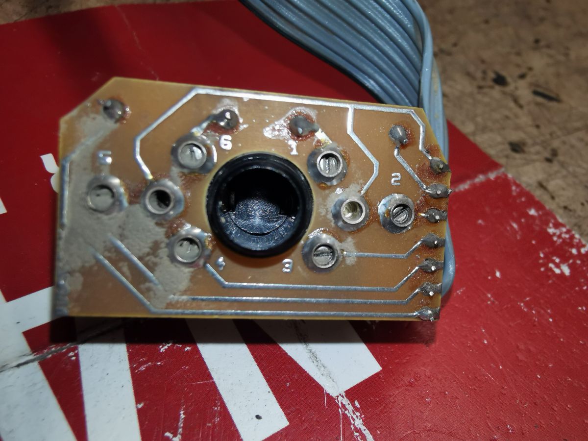

    Enkoder wydaje się być w porządku ale przy sprawdzaniu przepływu multimetrem na niektórych pozycjach nie "piszczy". Laczy się dopiero przy manualnym zwarciu powierzchni ciernej endodera miedzianym drutem. Płytka cierna jest pokryta jakby grafitem, mogę to jakoś zakonserwować/przeszlifować czy tego się nie rusza?

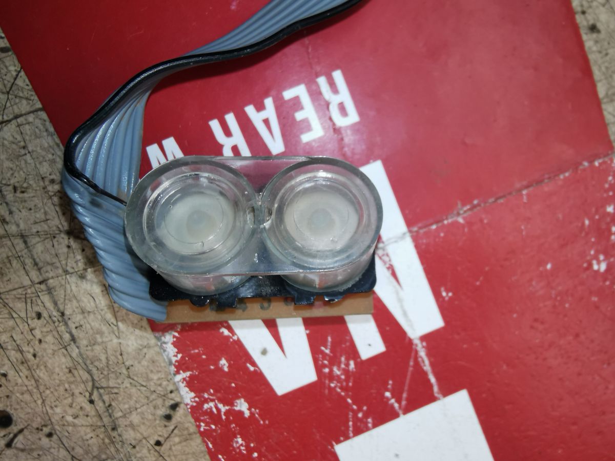

    Taśma od enkodera prowadzi do elementu który składa się jakby z dwóch cylinderków z membraną w środku. Po włączeniu odkurzacza membrany są zasysane i pewnie zależnie od podciśnienia łącza kolejne styki.
    Co mogę zrobić aby to wybadać, zreanimować? Odkurzacz działa, wydaje się że ciągnie mocno, ale przez brak regulacji nie wiadomo czy wykorzystuje 100%.

    A da się te śrubki odkręcić? i spróbować zdjąć te plastikowe cylindry?
  • #7 20001599
    KrzysztofChojnicki
    Poziom 4  
    Posty: 32
    Tak, ściągnąłem te cylindry, przeczyściłem ale dalej nic. Chyba pozostanie bez regulacji...

    Masz jakieś zdjęcia, co znajduje się po nimi?
  • #9 20002263
    KrzysztofChojnicki
    Poziom 4  
    Posty: 32

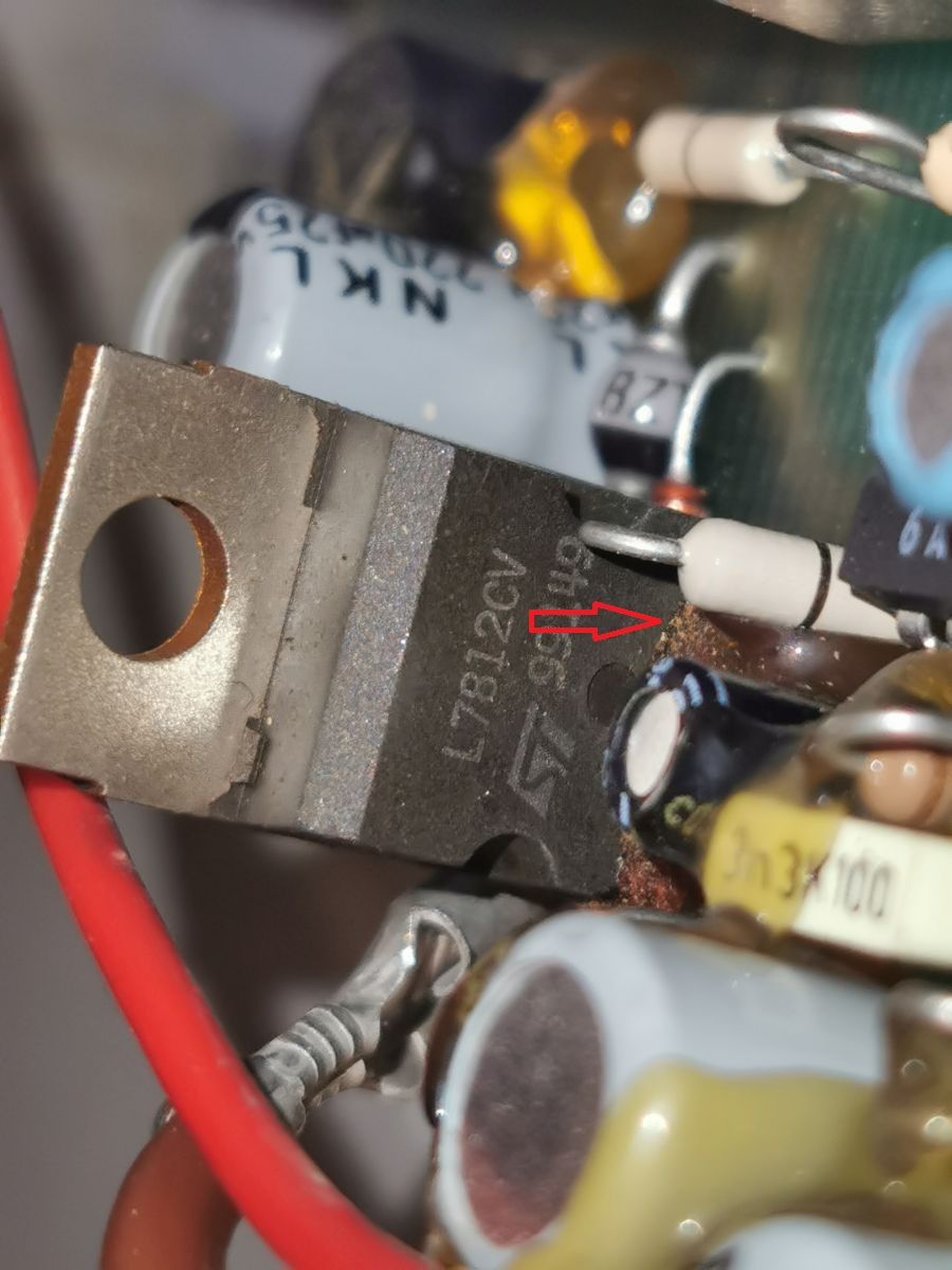

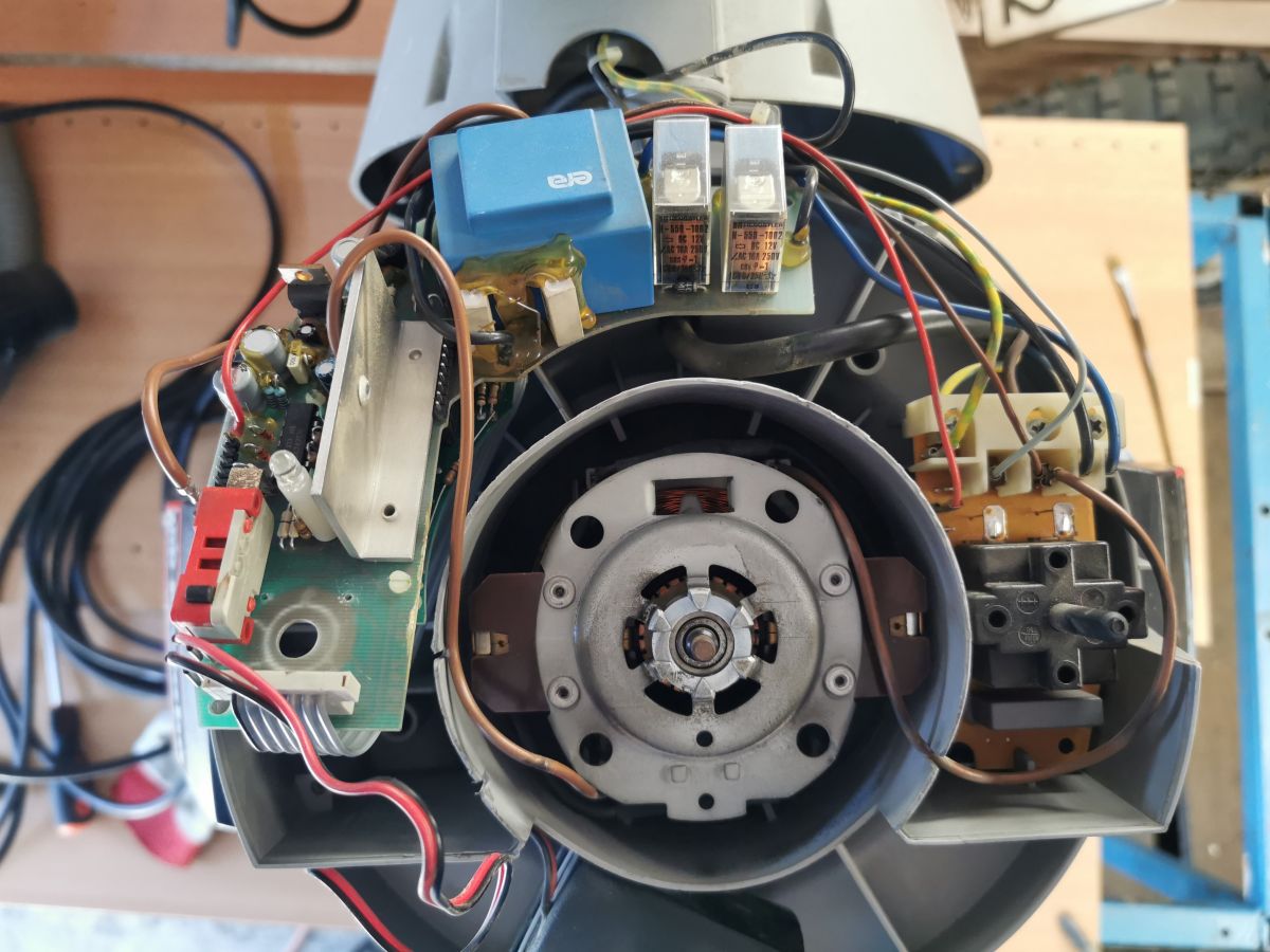

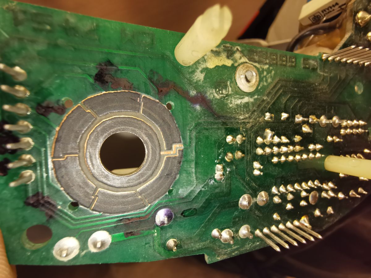

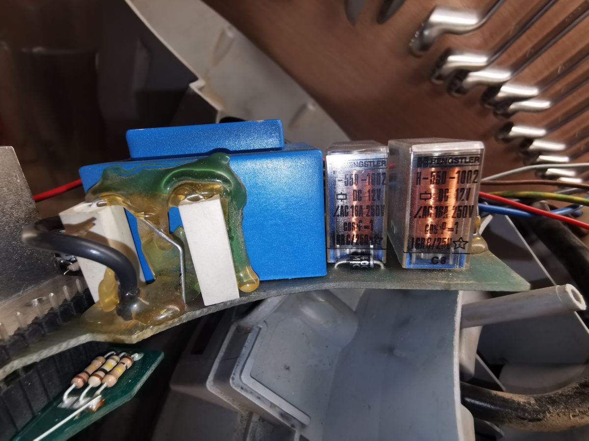

    Załączam zdjęcia. Ten element wydaje się być w porządku, zrobiłem pomiary i przewodzi. Podczas pracy odkurzacza membrany się opuszczają. Gdy zatkam rurę odkurzacza membrany schodzą do tego stopnia że włącza się alarm przeciążeniowy i syrena, ale tak ma być.
    Inna rzecz wypatrzyłem, na płytce jest jakiś element, opisany jako regulator napięcia. Wydaje się trochę przykopcony. Jest opcja sprawdzenia go multimetrem? Odkurzacz Metabo ASB 1025 - problem z potencjometrem Odkurzacz Metabo ASB 1025 - problem z potencjometrem Odkurzacz Metabo ASB 1025 - problem z potencjometrem

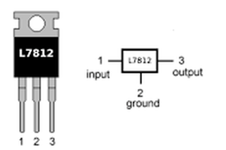

    L7812 ze zdjęcia, to regulator napięcia DC. Wychodzi z niego +12VDC do zasilania elektroniki.
    Pierwsze co powinieneś zrobić jeszcze przed dotykaniem się do innych rzeczy, to pomiar napięcia wyjściowego z tego IC.
    Zrób pomiary woltomierzem na tym IC, pomiędzy nóżkami 1-2, oraz 2-3. Nie zrób zwarcia.
    Po drugie, sprawdź, czy nie ma zimnych łutów na płytce drukowanej. Możesz dodać trochę nowej cyny do każdego punktu lutowniczego.

    A więc tak, sprawdziłem regulator. Po włączeniu zasilania na wyjściu 12,2V na wejściu pokazuje się około 12 ale tylko przy dotknieciu, po przytrzymaniu po ułamku sekundy 0V.

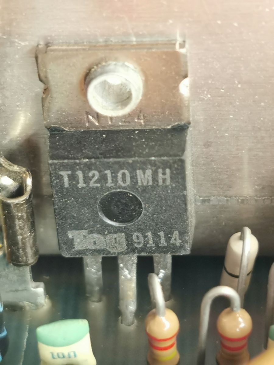

    Na płytce wypatrzyłem też triac z radiatorem, próbowałem go sprawdzić zgodnie instrukcjami internetowymi ale prosiłbym o drobny instruktaż do tej czynności.

    Ok, źle ustawiłem multimetr. Na wejściu jest 21V, na wyjściu 12,2V.

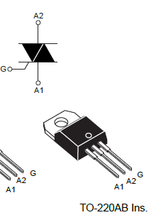

    Możesz sprawdzić, czy triak nie jest przebity.
    Odłącz zasilanie i silnik.
    Zmierz rezystancję pomiędzy A1-A2, a następnie odwróć przewody i zmierz A2-A1.
  • #16 20003744
    KrzysztofChojnicki
    Poziom 4  
    Posty: 32
    Między A1, A2 i A2, A1 nie pokazuje żadnych oporów. Jest tylko między A1 i G, wartość 89.

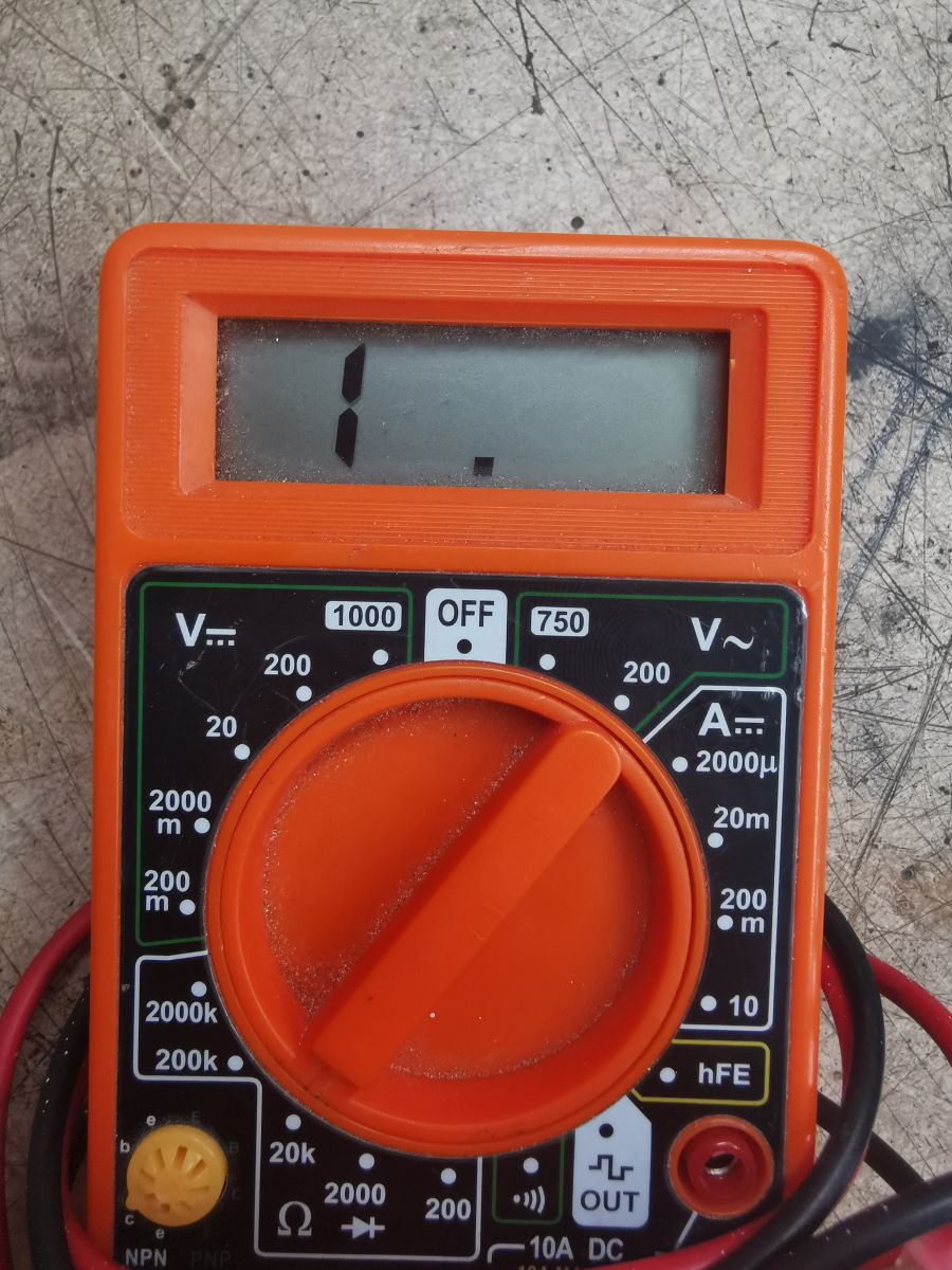

    Multimetr w ogóle nie rusza, pokazuje 1. Sprawdzałem na wszystkich wartościach do pomiaru oporu. Odkurzacz Metabo ASB 1025 - problem z potencjometrem
  • #21 20003823
    gorki73
    Posty: 3619
    Pomógł: 548
    Ocena: 1070
    Czyli triak wygląda ok.
    Ps. Ta 1 na mierniku oznacza, że mierzony opór jest poza zakresem miernika.

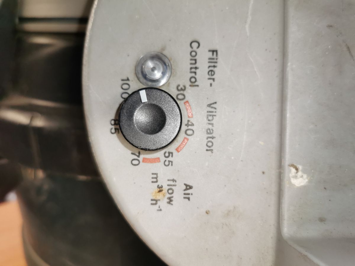

    Ten przełącznik na pewno służy do regulacji obrotów silnika? Czy działał wcześniej normalnie? Jeśli tak, to w jaki sposób przestał działać.

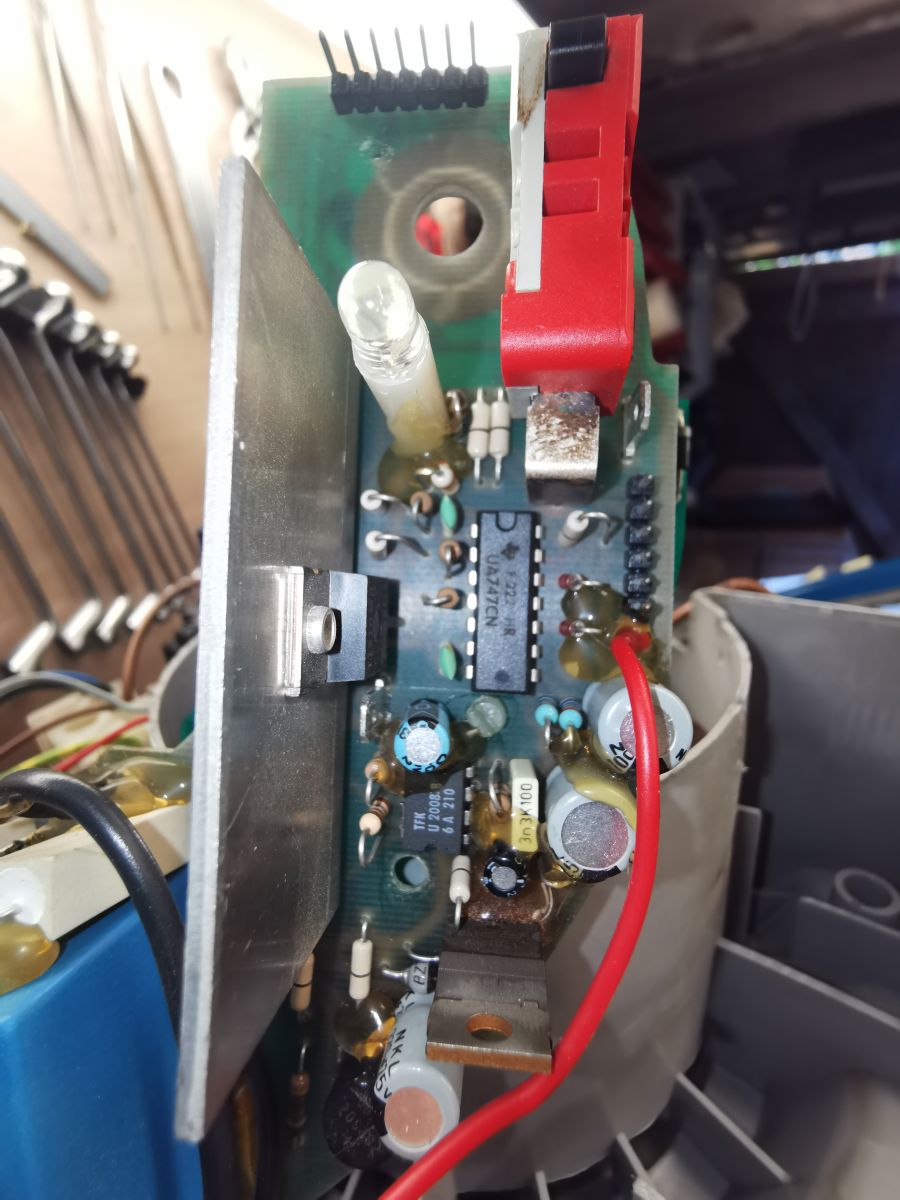

    Poprawiłeś wszystkie luty jak pisałem wcześniej?
    Zrób wyraźne zdjęcia płytki elektronicznej z obu stron.

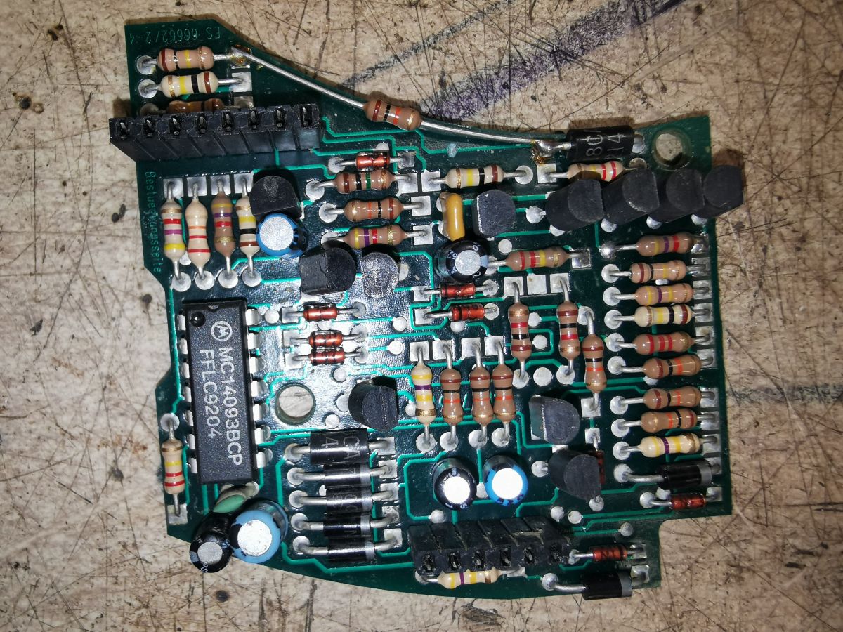

    Sprawdziłem napięcie na szczotkach, 198V. Odkurzacz kupiłem, także nie wiem jak pracował, nie ma też na jego temat żadnych informacji w necie.
    Jest regulacja "air flow" w m3/h, rozumiem to jako regulacje przepływu powietrza. Sprawdziłem wszystkie luty pod lupą, parę było podejrzanych to je poprawiłem, ale większość wygląda bardzo dobrze.
