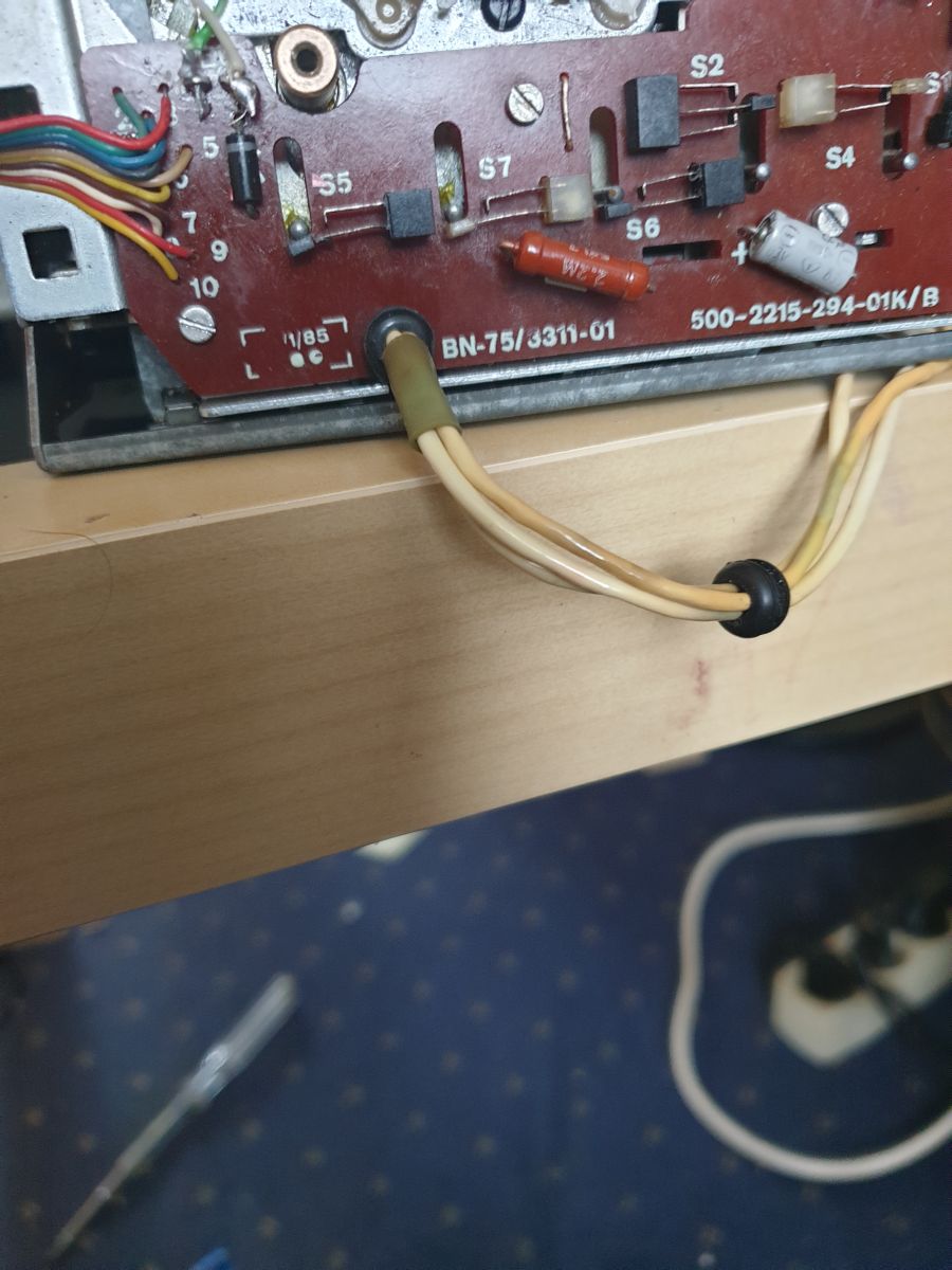

    Witam, męcze się z tym deckiem prawie miesiąc praktycznie wszystko zrobione prócz silniczka.
    Miernik wskazał napięcie na silniczku około 4,8v nawet nie drgnie
    Z góry dzięki za pomoc

    A powinno być ok 9V.
    Przy wyłączonym silniku zmierz napięcie na katodzie diody D5

    Przy kondensatorach C10/C11 1000uF

    Podłączyłem drugą w 100 % sprawną płyte i niestety bez zmian
    Może problem jest z tą płytką? Niskie napięcie na silniczku Unitra M7011 - jak naprawić?

    Problem jest z uszkodzonym silnikiem (zatartym) lub utratą pojemności C10 lub zaśniedziałym bezpiecznikiem B2 250mA

    Jeszcze styk S1 sprawdź, na wyżej pokazanej płytce

    Faktycznie silnik ruszył wydaje mi się że blaszka na styku jest nie z tej strony
