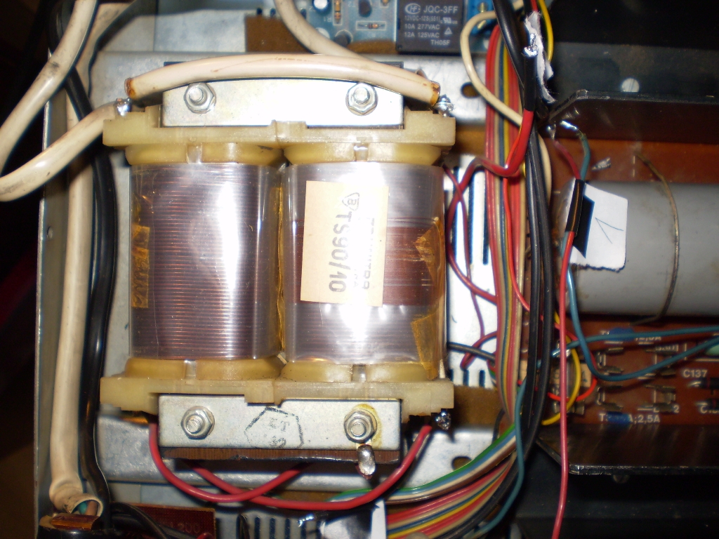

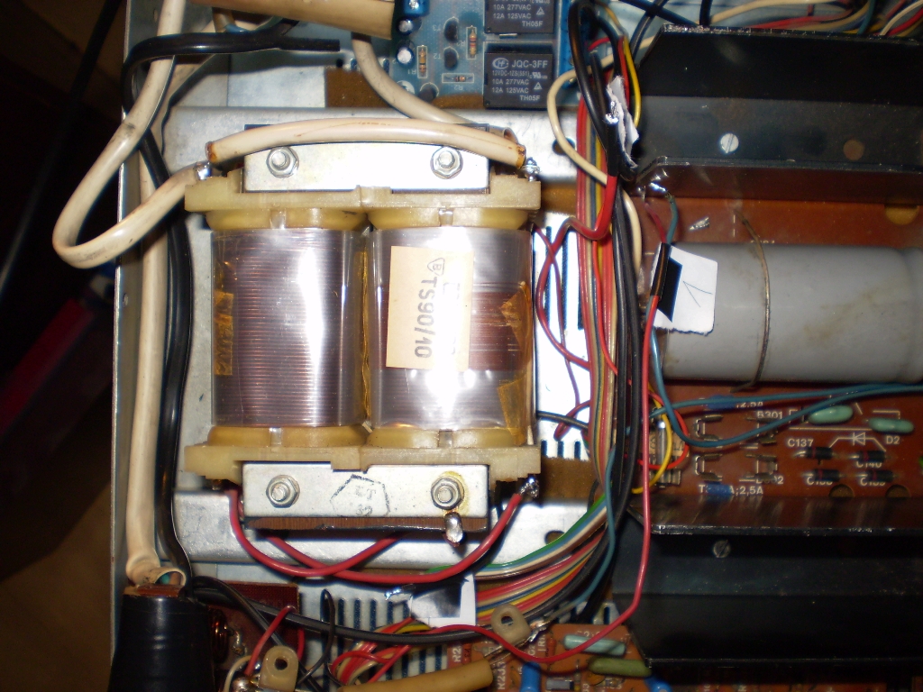

    Mam taki problem podłączyłem do mojego wzmacniacza układ opóźniający włączenie kolumn i wywaliło mi bezpieczniki. Zorientowałem sie że chyba zwarłem przypadkowo plus z minusem, poprawiłem to i wywaliło mi ten główny bezpiecznik. jak go wymieniłem to na wyjściu transformatora zamiast 12v,15v itp. mam 1.5v.
    Co teraz??
    Pomocy!!!

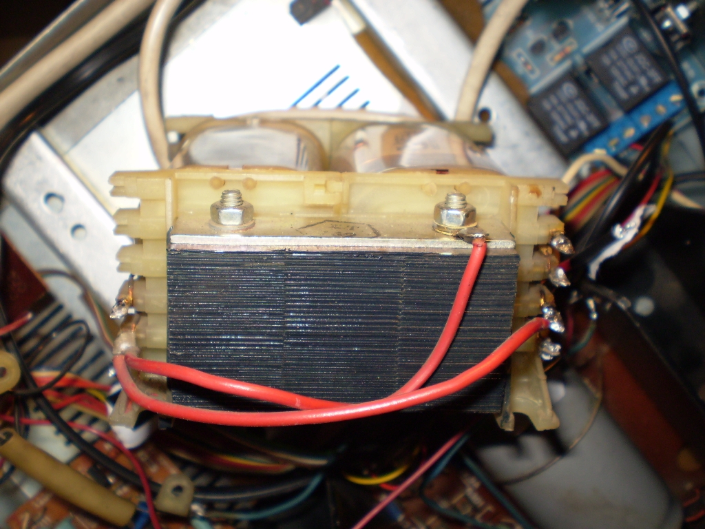

    Chyba uszkodziłeś za pierwszym razem mostek prostowniczy, potem włączając drugi raz uszkodziłeś trafo.
    Spradź omomierzem uzwojenie pierwotne trafa czy nie spalona.

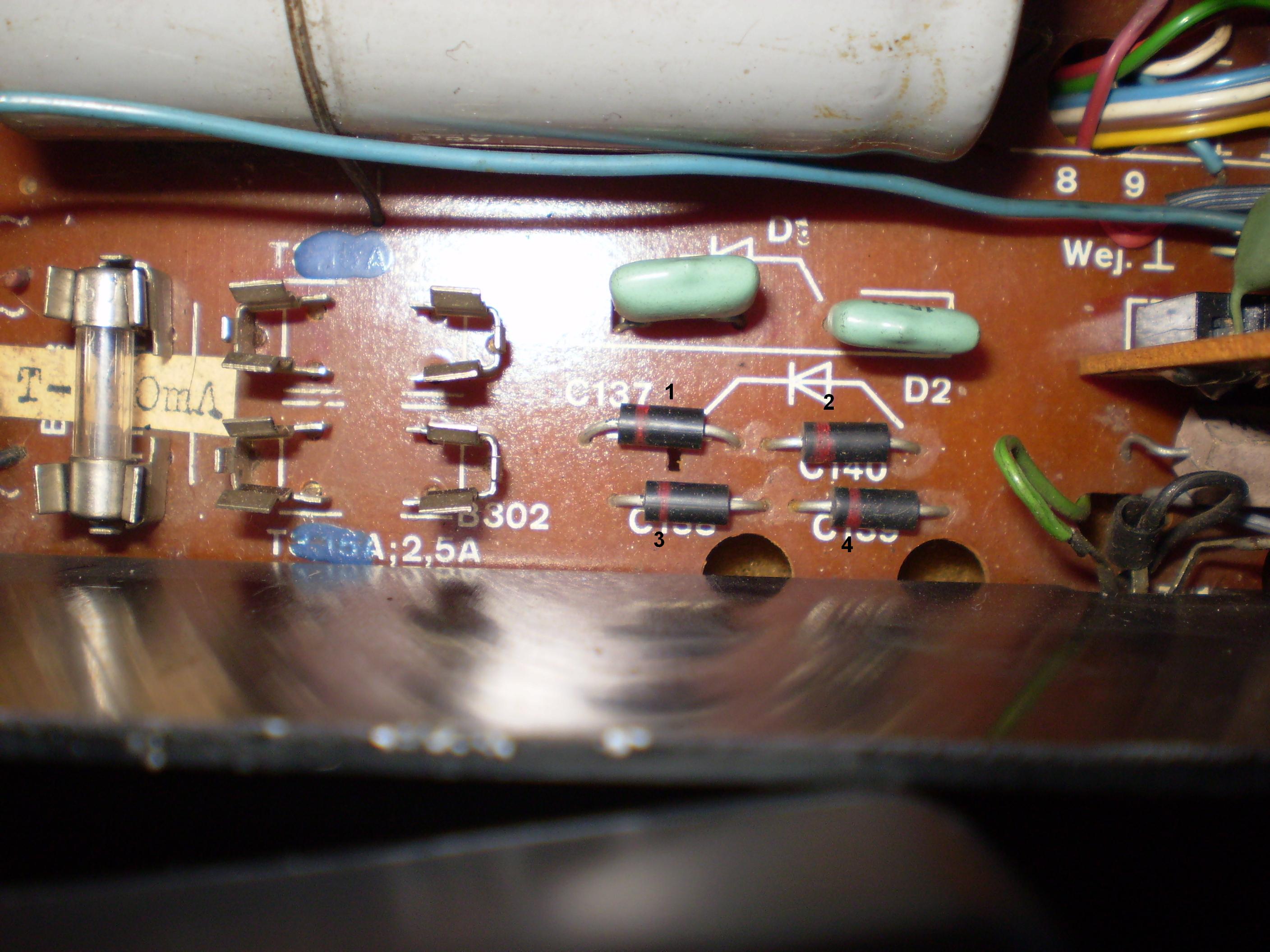

    Trafo jeśli uszkodzone to raczej do wymiany, nie wiem czy komukolwiek chce się przewijać jeszcze transformatory. Nawet jeszcze pamiętam jak w zamierzchłej przeszłości to robiłem... A na poważnie - masz jakieś 1.5V na wyjściu transformatora - mogłeś przebić diody w prostowniku - do sprawdzenia. Możesz też wylutować prostownik i wtedy sprawdzić napięcie na stronie wtórnej na trafie. Tak czy inaczej trzeba sprawdzić zasilacz począwszy od mostka Graetza i transformatora.

    Wątpię abyś spalił trafo, tym bardziej jak masz jakiekolwiek napięcie. odłącz diody i sprawdź napięcie bezpośrednio na transformatorze (zmienne) Powinno być ok. Wtedy zajmij sie mostkiem.

    Nie znam sie zbyt na tym ale poszły bezpieczniki wymieniłem tylko główny żeby sprawdzić, ale teraz tam gdzie przy transformatorze powinno wychodzić chyba do 15v jest 0.5v s tam gdzie było większe napięcie jest 1.5v(normalnie mp3 mogę zasilać:D). Dalej sprawdzę jutro bo nie posiadam więcej bezpieczników.
    Jak możesz wytłumacz co mam sprawdzić tylko tak żebym zrozumiał

    ustaw na pomiar oporności, zakres 2kΩ i zmierz bezpośrednio na dwoch zaciskach uzwojenia pierwotnego (tam gdzie dochodzi 230V) oczywiście przy wyłączonym wzmaka z sieci!!!!!!
    Jak miernik nie reaguje to masz przerwę w uzwojeniu pierwotnym (spalona cewka),

    Po pierwsze - wylutuj po jednej nóżce z każdej z 4 diód (po jednej aby uniknąć sytuacji, że wlutujesz je potem odwrotnie) tworzących mostek prostowniczy za transformatorem - możliwe, że masz tam zamiast 4 diód od razu zintegrowany mostek - kostka z czterema wyprowadzeniami - wtedy musisz ją całą wylutować. Podłącz zasilacz i sprawdź miernikiem (prąd zmienny) napięcie na wyjściu transformatora - powinno być jakieś 15-18V.
    Jeśli jest - to trafo przeżyło i nie jest przywarte (stąd byłoby niższe napięcie po przegrzaniu uzwojenia i zwarciu międzyzwojowym - a nie jak sugerował dj-adi - trafa nie zawsze muszą się palić i przerywać obwód). Sprawdź potem diody w prostowniku ustawiająć test diód w mierniku - jak wiadomo muszą przewodzić tylko w jednym kierunku. Jak to sprawdzisz i dalej nie wykryjesz uszkodzenia to pomyślimy co dalej.

    Masz sprawdzać diody czy nie są przebite - to po co są Ci bezpieczniki? Diody sprawdzasz na wyłączonym zasilaniu i tak jak wyżej napisałem. Bezpiecznik główny jest na zabezpieczeniu zasilania trafa i ten ma być sprawny do testu działania trafa, bezpieczniki na płytce prostownika na razie są do pominięcia.

    nastawiasz miernik na test diody. w jedna stronę ma mieć w okolicach 500ohm a w 2 do nieskończoności .
    co do bezpieczników to daje sie je na pierwotne i wtórne, na wtórne zawsze przed zasilaczem.Nigdy wzmacniacza nie odpala sie na krotko bez bezpieczników a jeśli już to z rezystorami zamiast bezpieczników chyba że ktoś lubi zapach spalenizny.
    mostek gereza to układ 4 diod prostowniczych tak aby wyprostować prąd 2 połówkowo. można z powodzeniem wywalić te diody a w to miejsce wstawić gotowy 10A

    Diody z mostka działały dobrze. Zabrałem sie za wymianę kabli bo już nie miałem pomysłu i znalazłem! Jak zrobiłem zwarcie to musiał sie ukruszyć kabel od sieci bo raczej ja tego nie zrobiłem bo dopiero potem zacząłem rozmontowywać transformator. Wymieniłem przewody przed i za transformatorem i działa!!:D:D:D:D:D:D:D
