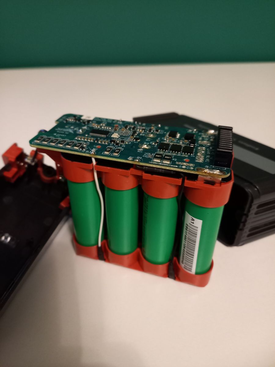

    Cześć.
    Mam odkurzacz bezprzewodowy z odpinaną baterią. Odkurzacz leżał dość długo nie używany i aktualnie nie jestem w stanie go naładować ładowarką dostarczoną przez producenta. Tzn. świeci się ikonka ładowania baterii ale nawet po kilku godzinach bateria jest nie naładowana. Rozebrałem baterię, w środku jest 8 ogniw Samsung INR18650-25R połączonych szeregowo. Zmierzyłem napięcie na każdym ogniwie i większość pięć ma ok. 0,5V a pozostałe trzy coś koło 0,1V. Tak się zastanawiam czy te ogniwa już nadają się tylko do wymiany, czy jest może szansa na przywrócenie ich do żywych ładując każde z osobna jakimś małym prądem czy coś w tym stylu?

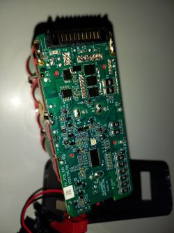

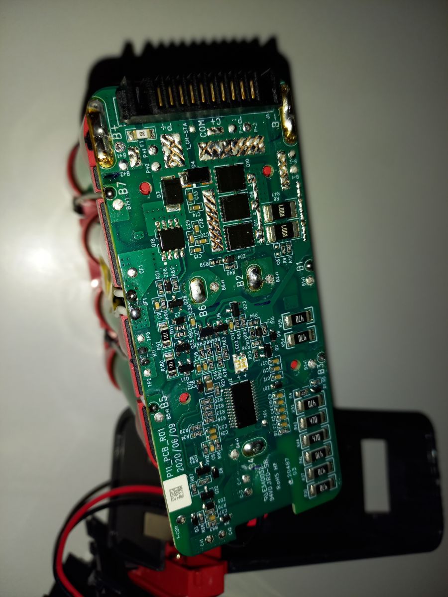

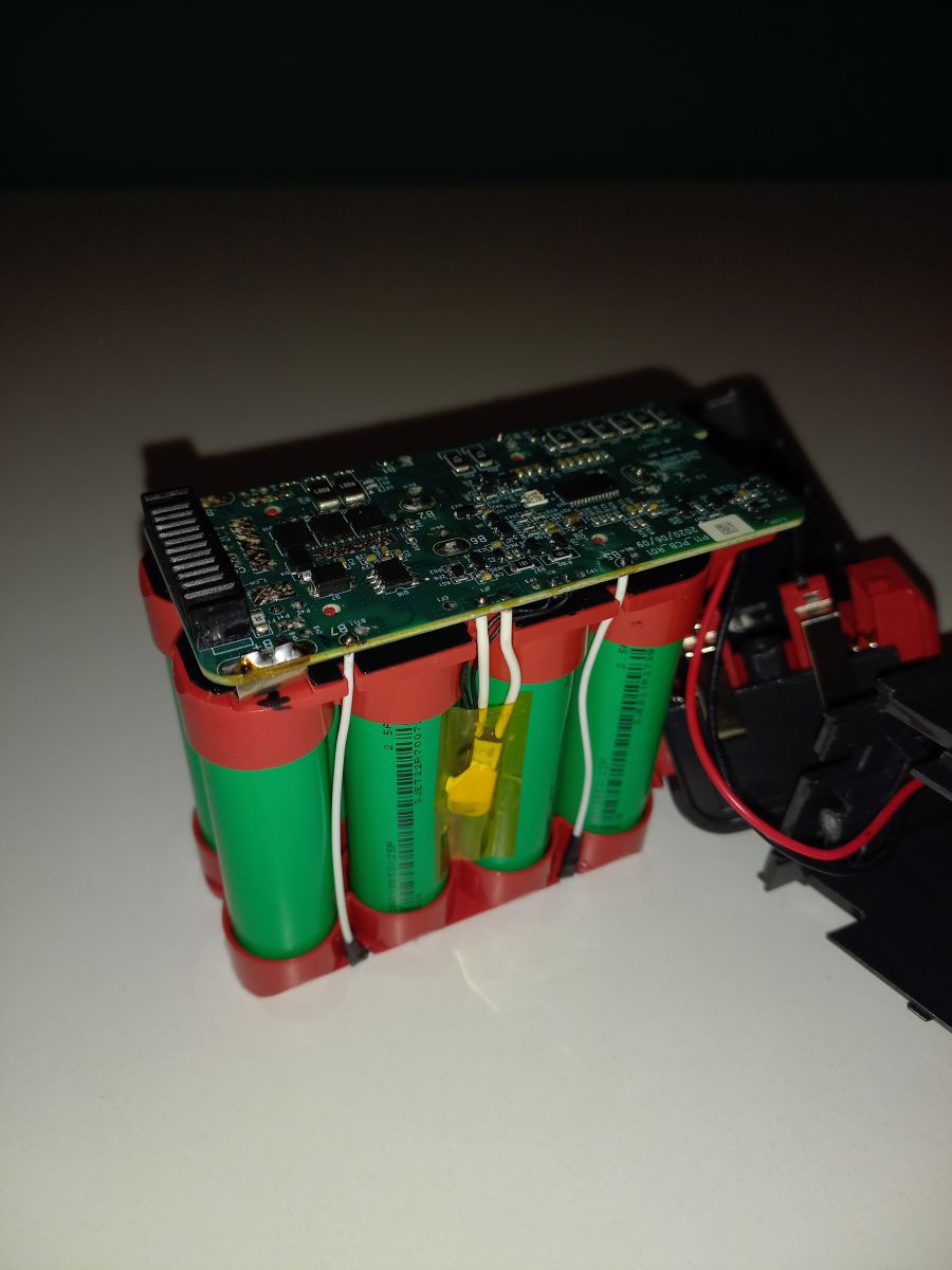

  • #11 20014503
    Franek k
    Posty: 411
    Pomógł: 2
    Ocena: 24
    Tak, wymieniłem tylko ogniwa, nic nie ruszałem innego.
    Rozładowane ogniwa 18650 - czy da się je zregenerować? Rozładowane ogniwa 18650 - czy da się je zregenerować? Rozładowane ogniwa 18650 - czy da się je zregenerować?
  • #12 20014606
    gradek83
    Posty: 9057
    Pomógł: 925
    Ocena: 2078
    Jakie oznaczenia ma układ U2
    Podaj napięcia pomiędzy
    B- B1
    B- B2
    B- B3
    B- B4
    B- B5
    B- B6
    B- B7
    B- B+
    Przed wmontowaniem ogniw wszystkie miały to samo napięcie ? Czy raczej nie balansowałeś ich ?

    Układ to SH367007. Ogniw nie balansowałem. Napięcia były różne, miałem nadzieję, że podczas ładowania układ na płytce sam zbalansuje ogniwa.. Obecne napięcia:
    B- B1 4,05V
    B- B2 7,5V
    B- B3 11,67V
    B- B4 15,15V
    B- B5 19,17V
    B- B6 23,2V
    B- B7 27,18V
    B- B+ 31,34V
  • #14 20015533
    gradek83
    Posty: 9057
    Pomógł: 925
    Ocena: 2078
    B1=4.05V
    B2=3.45V
    B3=4.17V
    B4=3.48V
    B5=4.02V
    B6=4.03V
    B7=3.98V
    B8=4.16V
    Jak widzisz nie masz tego zbalansowanego. Jak masz możliwość to postaraj się aby każde z ogniw miało 4.10V

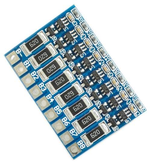

    Chyba takie coś też by się nadało HX-JH-008 Balanser 8S

    @gradek83 ten balanser zaczyna rozładowywać akumulator jeżeli napięcie przekrocz 4.2 V. Rozładowuje chyba 80mA albo coś w okolicach. Przy starszych akumulatorach nie działa bo same zmieniają prąd w ciepło jak się zaczną degradować. Bez sensu rozwiązanie bo chroni tylko te nowe w dobrym stanie.
    Takie ładowarki są drogie. Bez sensu do takich zakupów.
    Ja bym użył płytkę TP4056. Naładować wszystkie do zmiany koloru diody. Wystarczy jedna i trochę czasu. Zasilanie z usb. Można ustawić prąd ładowania zmieniając rezystor. To najtańsze i najłatwiejsze rozwiązanie. Chyba ładuje do 4.15
