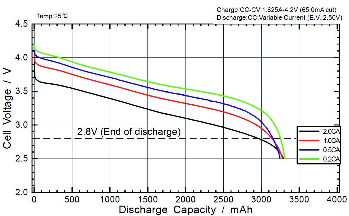

    Kupując ostatnio trochę ogniw 18650 na własne potrzeby, zauważyłem, że oprócz tego, że nie trzymają deklarowanych pojemności, to jeszcze rozładowują się nierównomiernie w czasie. Od pełnego do ok. 3,6 V napięcie spada w miarę równo, a poniżej tego błyskawicznie. W kilkuletnich ogniwach, ładowanych i rozładowywanych z takimi samymi parametrami (prąd rozładowywania na poziomie 0,15-0,20 C), jest to z grubsza zbliżone do zielonego wykresu:
    Wykres przedstawiający napięcie ogniwa 18650 w zależności od pojemności rozładowania.
    Czy taki szybki spadek napięcia w nowych ogniwach to efekt jakiejś "optymalizacji" kosztów produkcji, czy też po kilku cyklach ładowania ogniwo osiągnie bardziej równomierny przebieg napięcia?

    Zbychul napisał:
    Od pełnego do ok. 3,6 V w miarę równo, a poniżej tego błyskawicznie spada napięcie.
    Mam wrażenie, że to jest prawidłowe działanie nowych ogniw - pojemność mają prawidłową?
  • #6 20963878
    Zbychul
    Posty: 442
    Pomógł: 31
    Ocena: 189
    Pojemność mają ok. 60%. :-)
    Gdyby rozładowywały się wg charakterystyk znanych od lat, to pewnie osiągnęłyby deklarowane 100%.
    Wszystkie ładowarki/rozładowarki, które mam, są dostosowane do ogniw produkowanych przed laty - czyli pokazują procenty naładowania wg napięć i obciążenia (np. Litokala Li600). Pokazuje ona w trakcie testu z prądem 0,5 C rzeczywistego, czyli 1 A i przy ok. 3,6-3,7 V, naładowanie jeszcze w ok. 50%, po czym w ciągu paru minut spada do odcięcia. W niektórych zastosowaniach ma to spore znaczenie. Przykład: bateria elektronarzędzia, myślisz, że masz jeszcze "połowę baterii", a tu ZONK.
    Skoro coś kombinują z technologią produkcji, to powinni zacząć dołączać wzory nowych krzywych rozładowania - do wiadomości klientów.

    Nowe ogniwa mają prawie całą pojemność powyżej nominalnego napięcia, w miarę zużycia napięcie się obniża, i po jakimś czasie duża część pojemności jest poniżej nominalnego. A może one mają też zwiększone napięcie końcowe ładowania, i nie zostały do końca naładowane?

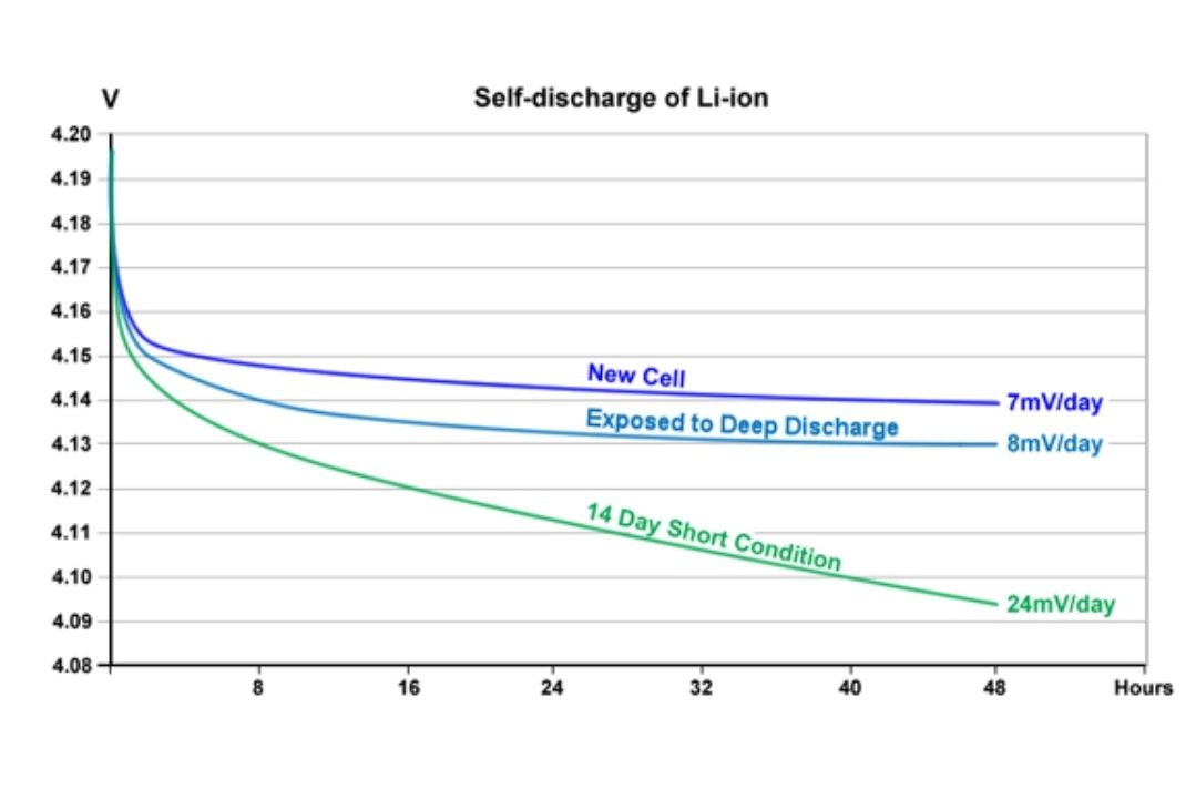

    Tak podepnę się do tematu, bo w zasadzie dotyczy tej samej sprawy. A interesuje mnie, ile spadku na ogniwie i w jakim czasie dla 18650 litowo-jonowych to norma?
    Np. akumulator od elektronarzędzi 20 V, 5 ogniw w środku 2 Ah: czy 18,5 V po kilku miesiącach to wszystko OK? Co ile czasu i przy jakim napięciu powinno się doładowywać? Czy też takie pojedyncze ogniwa naładowane i zostawione bez używania po jakimś czasie osiągną graniczne wartości i wymagane będzie doładowanie, żeby nie uszkodził się ten akumulatorek? Czy są gdzieś takie wyliczenia, żeby bezpiecznie przechować z zachowaniem parametrów takie ogniwa, np. jaki powinien być dobowy czy tygodniowy spadek napięcia?
  • #10 21701860
    AMD1600
    Posty: 96
    Ocena: 12
    >>21700546
    W zasadzie to już informację znalazłem, nie wiem, czy dobra, ale wydaje się wiarygodna, może też przyda się innym.
    Co do przechowywania litowo-jonowych akumulatorów, to w przypadku technologii Li-Ion naładować ogniwo do napięcia przechowywania 3,54-3,85 V.
    Co do spadków napięć dobowych, to taki wykres znalazłem:
    Wykres samorozładowania akumulatorów Li-ion w trzech różnych warunkach
    Zależnie od tego, czy nowe, czy rozładowane, to od 7 mV nowe do 24 mV rozładowane do zera i ładowane dla 48 h czasu.

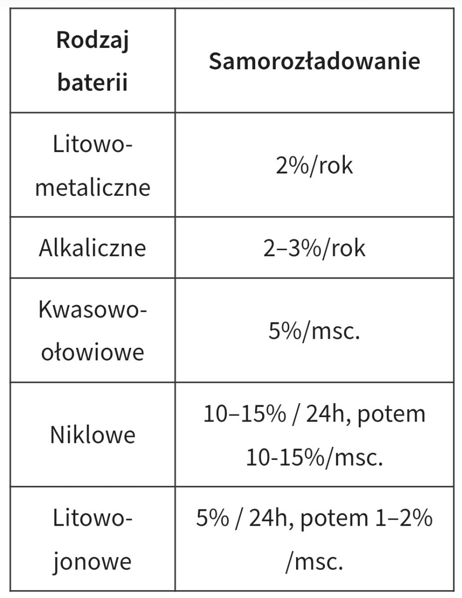

    Oraz tabelkę spadków miesięcznych, generalnie im mocniej naładowana, tym szybszy spadek oraz przy przechowywaniu w wysokiej temperaturze, niskie temperatury nieco hamują proces samorozładowania, więc tak samo naładowane i pozostawione ogniwo bez używania dłużej zachowa swoją pojemność i napięcie np. przy 5-10 stopniach przechowywane niż przy 40-50 stopniach.
    Tabela porównawcza samorozładowania różnych typów baterii.
