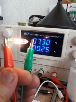

[Kupię] Szukam żarówki do wlutowania, LED lub inna - parametry na zdjęciu

    Sugeruję żarówkę od motocykla, motoroweru 6V. Są chyba takie 2Watowe.

    Szukaj żarówka osiowa z wasami 8V.

    Dodam że żarówka 6V od motocykla, motoroweru to żarówka pracująca praktycznie przy napięciu 7,3V. Można ją delikatnie rozbebeszyć i uzyskać żarówkę z wąsami.
