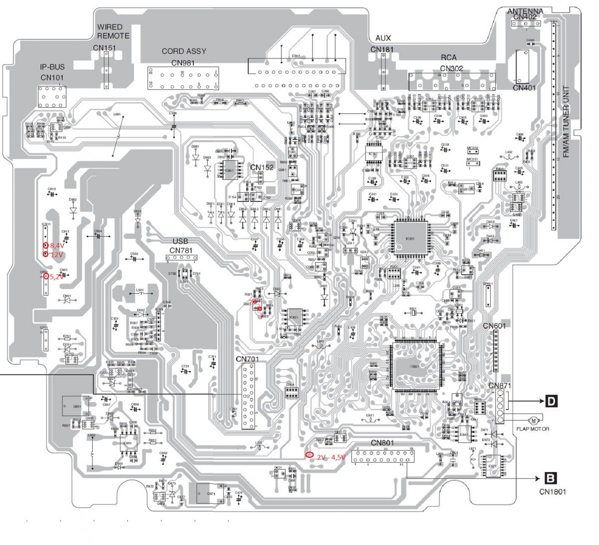

    Witam wszystkich.
    Kupiłem radio DEH-P 7000UB, które (podobno) grało i przestało grać. Teraz po podłączeniu nawet panel nie reaguje. Może ktoś miał podobny problem? Poradźcie co robić, czy można to ogarnąć we własnym zakresie, czy lepiej oddać, tylko do kogo? Może jakiś obrotny magik z Warszawy lub okolic.

    Tak, sprawny, wtyczka zgadza się kolorami przewodów z ISO, inne radio śmiga. Rozebrałem, żeby sprawdzić czy nie jest coś zfajczone, i nic nie widać. Wygląda jakby był wymieniany chyba kondensator (MIC251) i w panelu potencjometr głośności. Reszta lutów fabryczna.

    MIC251 to jest mikrofon.
    Po południu będę mieć chwilę to postaram ci się zaznaczyć w których miejscach powinieneś sprawdzić napięcia, chyba że poradzisz sobie z czytaniem schematu.
    • pioneer_deh-p7000ub_crt4091_sm.pdf (8.26 MB) Musisz być zalogowany, aby pobrać ten załącznik.
