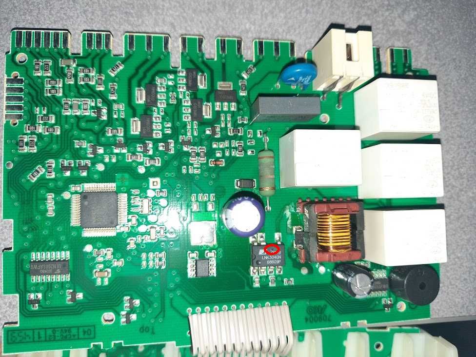

    Posiadam starą zmywarkę Bosch model SRV45T13EU/44. Zmywarkę miałem w domu od 2007 roku, działała w zasadzie bezawaryjnie poza zablokowanym elektrozaworem.
    Wywiozłem ją na działkę, pracowała rok i jak pojechałem ostatnio to po włączeniu zasilania brak jakiejkolwiek reakcji - tak jakby nie było napięcia. Zasilanie oczywiście jest, kabel sprawny. Włącznik działa. Wymontowałem moduł sterujący i przywiozłem do domu - niestety nie mam aktualnie warunków aby przywieźć całą zmywarkę, a serwis chciałby całą zmywarkę.
    W module wizualnie nie zauważyłem nic poza uszkodzonym rezystorem 100Ω
    Czy jego wymiana pomoże? czy należałoby coś jeszcze sprawdzić?
    Czy ten moduł zasilany jest napięciem 230V? Po wymontowaniu modułu sprawdziłem jeszcze napięcie w jego wtyczce i było około 130V czy tak powinno być?
    • Bosch SRV45T13EU/44 - nie działa po włączeniu - brak zasilania 20220515_202240.jpg (220.02 KB) Musisz być zalogowany, aby pobrać ten załącznik.
    • Bosch SRV45T13EU/44 - nie działa po włączeniu - brak zasilania 20220515_202303.jpg (177.97 KB) Musisz być zalogowany, aby pobrać ten załącznik.

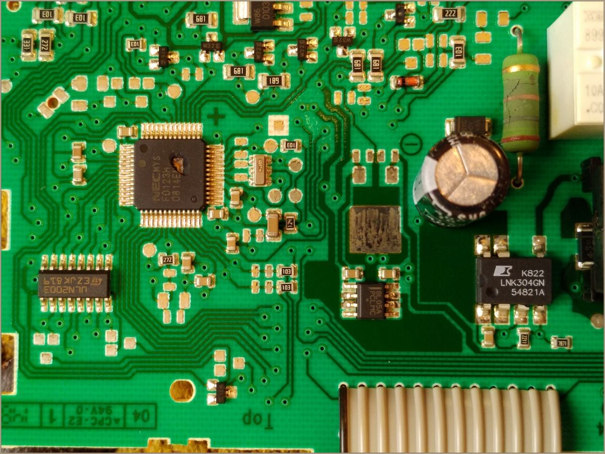

    Masz na płytce uszkodzony układ LNK304GN(wytopiona dziurka w obudowie). Wymień rezystor 100Ω 2W (drutowy!) i układ LNK304GN. Powinna działać.

    Aż zwątpiłem, ale to jednak nie dziurka tylko jakaś plamka - może naplułem jak robiłem zdjęcie :oops:

    W module wizualnie nie zauważyłem nic poza uszkodzonym rezystorem 100ΩTego
    Ten fakt zauważy nawet laik, ale podstawą są pomiary bez udziału napięcia. Umiesz zrobić najzwyklejszy pomiar układu LNK304GN miernikiem na zakresie diody? Przy założeniu, że nie interesuje nas pomiar na pinach 1, 2 oraz 7, 8 ponieważ (przyjmij że są połączone) jedna czerwona sonda miernika na jakikolwiek z tych punktów i podaj pomiary dla (3,4, 5 pin).

    Jest dziura pod tą plamką.
    LNK wek, rezystor WEK, reszta okolicy do pomiarów jak już wyżej koledzy pisali.

    Ten wulkan jak Ty to nazywasz to nie jest skutek ubitej przetwornicy. Spójrz na zdjęcie, bo mi się wydaje,
    że jest ubity tranzystor od Aqua Stop. W bonusie uszkodzony LNK.
    Zabity jest tranzystor sterujący triakiem aktuatora dozownika.

    @TONI_2003
    Tak wyglądają pomiary:
    1-3 - 0,29V
    1-4 - 0,719V
    1-5 - 0,006V
    Czy wymiana tego LNK304 i rezystora załatwi sprawę?

    roszej napisał:
    Czy wymiana tego LNK304GN i rezystora załatwi sprawę?
    Zatem ten pomiar układu LNK304GN miernikiem na zakresie diody i jego wyniki jednoznacznie wskazują, że gdy wymienisz te dwa elementy czyli rezystor wraz z LNK304GN powinieneś uzyskać sukces.

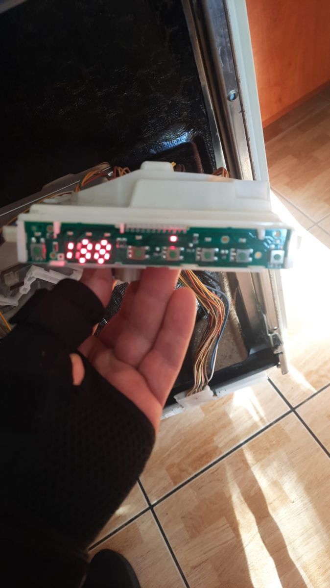

    Wracam po chwili przerwy. Elementy wymieniłem już jakiś czas temu, układ i rezystor zakupiłem na TME zgodnie ze wskazówkami. W czwartek udało mi się podjechać na działkę i na szybko sprawdzić czy zmywarka działa - jest sukces, więc chciałem bardzo podziękować za pomoc w naprawie :)
