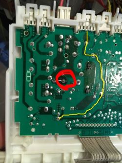

  • #8 18051680
    G.A.P.A
    Posty: 302
    Pomógł: 7
    Ocena: 66
    Wielkie dzięki!
    Nie pasowała mi trochę właśnie konfiguracja połączeń LNK, gdzie standardowo jest łączony trochę inaczej, teraz powinno być łatwiej.
    Z tego co pamiętam na C1 jest 320VDC.
    Edit:
    Jest 320VDC, wszystkie diody sprawne. Jest też delikatnie inny układ połączeń niż ten w schemacie. Nie ma połączenia pomiędzy uzwojeniami Tr1 natomiast minus kondensatora C2 jest połączony z minusem kondensatora C1. Na C2 cały czas 0V. Dla pewności wlutowałem drugi LNK. Posłużyłem się zdjęciem kolegi z poprzedniego tematu, na żółto zaznaczone połączenie minusów kondensatorów.
    Zmywarka Bosch SRV55T43EU - Pobrała trochę wody i się wyłączyła Zmywarka Bosch SRV55T43EU - Pobrała trochę wody i się wyłączyła
